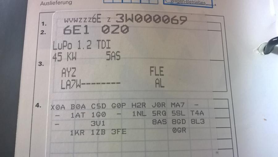

Va salut.recent am achizitionat un vw lupo 3l,si doresc schimbarea filtrelor si al uleiului din motor.Am tot căutat tipul de servisare,QG1 sau QG2,in cartea masinii,dar nu am gasit.Atasez o foto cu stikerul de pe carte,poate ma ajuta cineva.Multumesc.

Ulei 5w40 cu norma 505.01 ,filtre mann ,mahle
Ulei pt 1.2 Tdi 3L este 0W30  cu specificație 506.00  Este singurul .Este un ulei cu proprietăți mai bune de lubrifiere și curățare. Nu degeaba e peste 50 Ron litru. (Dacă gasesti la 50).
Bine zis cu uleiul. Mai mult, atenție să aibă specificația PD.
Filtrul de aer e în partea dreaptă a mașinii (partea pasagerului ).
La filtrul de ulei e 36.
Uleiul în cutie trebuie să fie 75W.
Dacă găsesti pilitură e indicat sa-l schimbi cu unul nou 75W. E normal să găsești ceva pilitură, dar dacă e multă, jos cutia! Are un rulment a naibii care se strică (de la ulei prost sau lipsa ulei) care te poate lăsa fără cutie și implicit cu bani dați la platformă.
