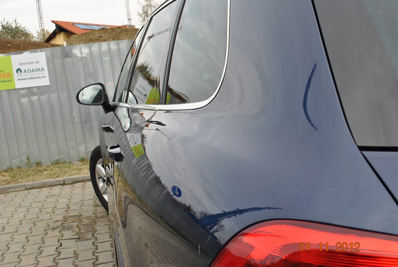

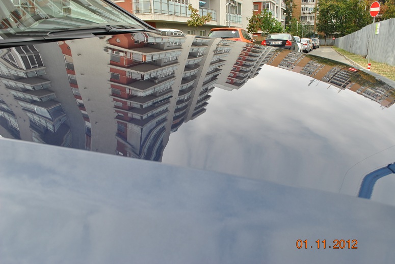

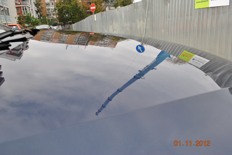

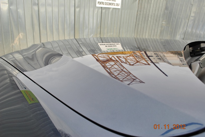

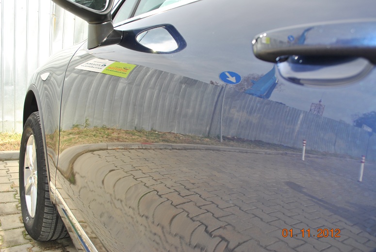

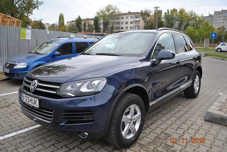

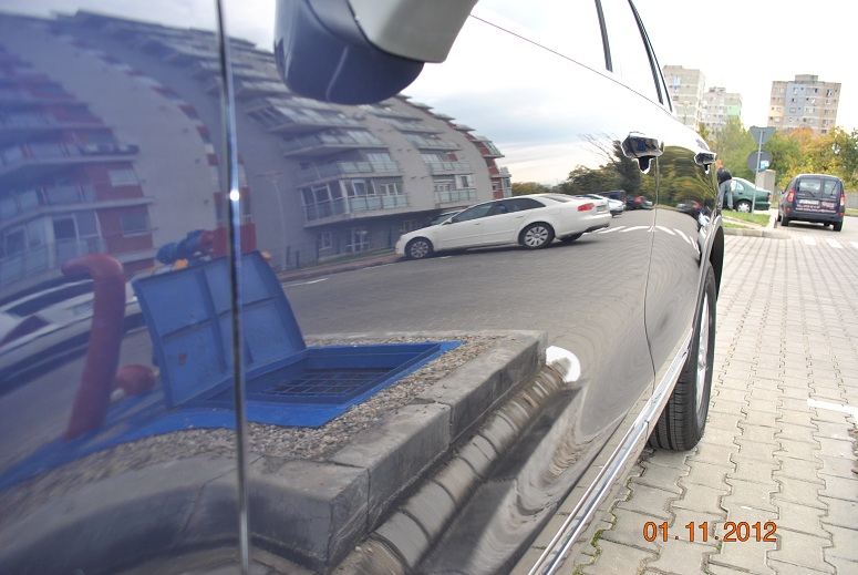

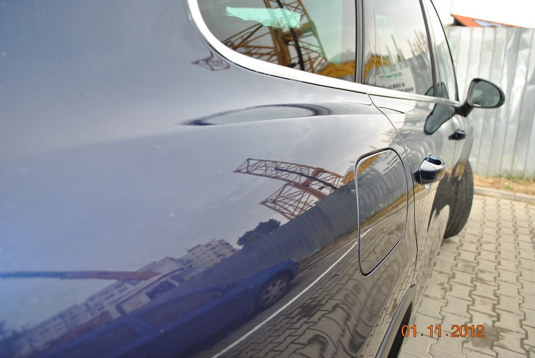

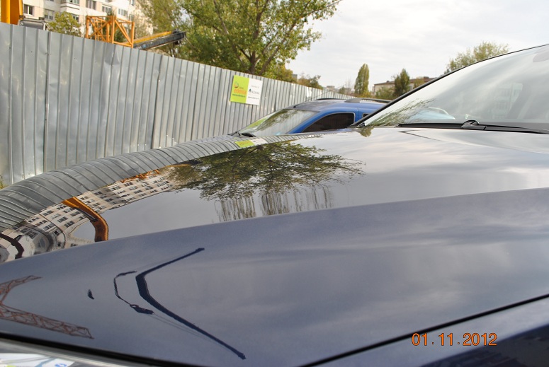

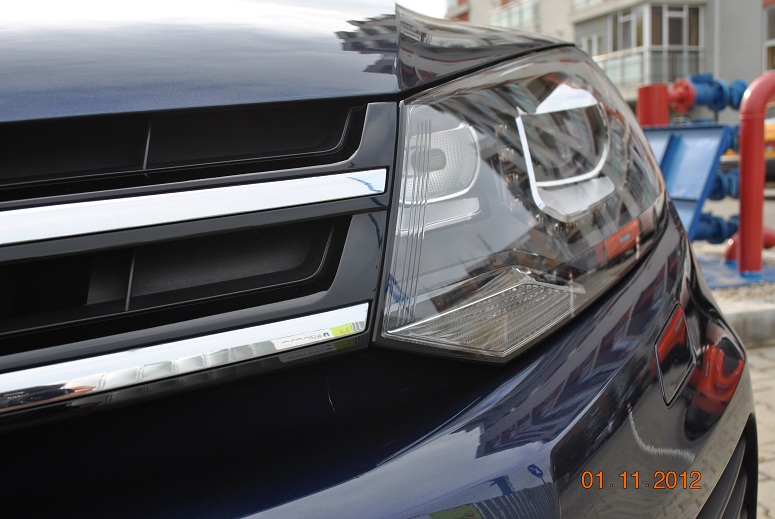

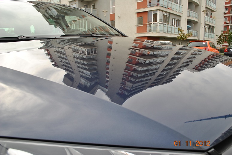

Ok , azi am reusit sa o pregatesc full de iarna !

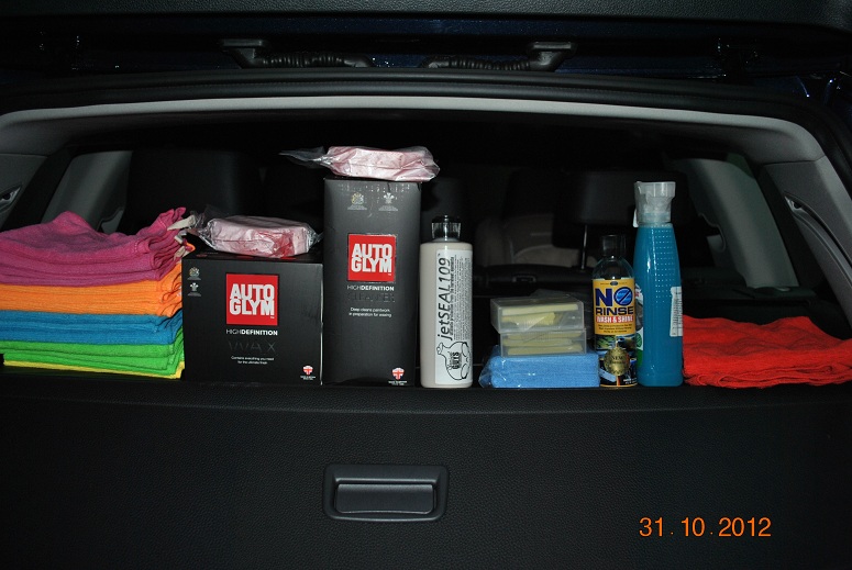

produse : metoda
1 - spalare/prespalare uscat
2 - 1 trecere Autoglym High Definition Cleanser Kit ( remove old wax etc )
3 - 1 trecere Cleanyourcar - Fine PolyClay ( fin ) + ONR lube
4 - 1 trecere Chimical Guys - Jet Seal 109
5 - 1 trecere Autoglym High Definition wax
12 prosoape folosite
timp - 8 ore jumate
m-a prins seara deci no pics :(
daca maine e ok fac cateva poze , rezultat = super job !

Am o curiozitatea. Tot tratamentul, in special solutiile folosite cu rol de protectie ce durata de eficienta au? Se aplica ca la ceara de expemplu, cum se spune 7-8 spalari?
sealantul pana la 6 luni , ceara 1-2 luni in functie de cat de concentrata este soda caustica de la spalalatoria de la colt , ideal este ca ceara sa fie aplicata lunar
Jetseal-ul de unul singur ar trebui sa il tina pana aproape de iesirea din iarna(sfarsit de Februarie sa zicem) daca spala cu spuma activa o data la 2 saptamani. In cazul lui hukkk, daca suplimenteaza cu spalari cu ONR, polimerii vor mai prelungi putin protectia, iar un Quick Detailer ii va asigura protectia pana in Martie, lejer.
P.S.: Dai cu paint cleaner inainte de decontaminare? :sly:
P.S.: Ce e in sticla aia albastra? Vad o eticheta de Sonax sau e ONR in dilutie de QD?
salut , sper sa tina pana in primavara , momentan nu folosesc 2 bucket method ci spalatoria la 1 min de casa , unde folosesc prosopul meu huge , solutii jante etc .
Jug ; am dat cu http://www.cleanyourcar.co.uk/pre-wax-cleaners/autoglym-high-defenition-cleanser-kit/prod_741.html inainte de clay sa iau toate urmele de road grime, bug splatter, old waxes ..
In sticla albastra onr/apa pentru lube .
Poti sa treci cu cley si apoi cleanaru dar nu vreau sa plimb ceara veche toata masina am facut invers, 15-20ml e putin mai concentrat :icon_cheesygrin:

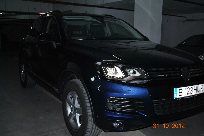

Avion...ce sa-ti doresti mai mult. Daca eram in locul tau, o parcam pe lat
Am urcat sus doar sa fac pozele la lumina daca o puneam ok dadeam cu usa in hidrant
Va multumim pentru aprecieri !

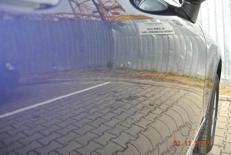

Masina arata impecabil.Vopseaua e pearl effect sau doar metalizata? M-as inhama si eu la asa ceva. Cat te-au costat toate produsele de ingrijire???

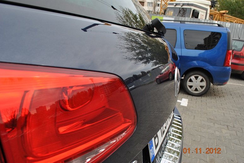

Anvelopelor nu le-ai facut nimic voit??( un spray care sa curete, protejeze cauciucurile ceva acolo...:) Din poze pare ca ai sters ceva cu ele ...
O iarna usoara !
e metalizata , gumele au ramas stropite cu seal pe ele , am dat si pe jante si sau mai stropit , pozele le-am facut a-2-a zi nu le-am mai sters . Am protectie si de cauciucuri/burete special :P eram deja obosit si am pierdut o zi la masina , se scuza ? :D
