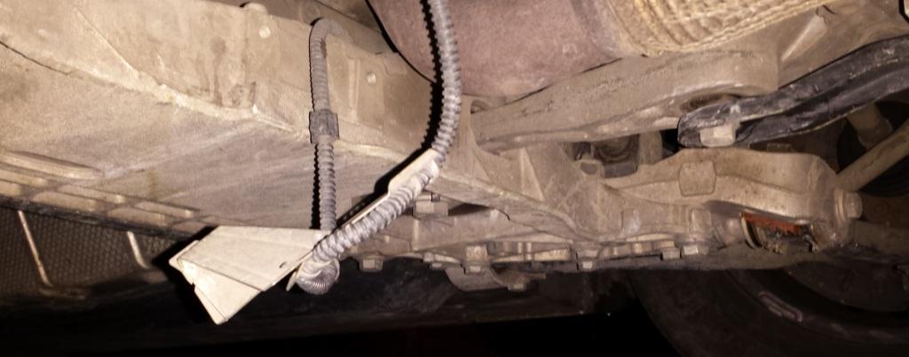

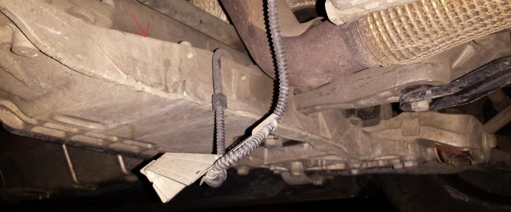

Am observat si eu azi un furtun care atarna, nu sunt sigur ca e furtun, posibil sa fie un fel de arc. Are un metaj agatat de el.
AM reusit sa-l pun agatat cat de cat in spatiul acela marcat cu sageata rosie.
Oare ce sa fie ? E grava problema ?  Aveti idee ce trece prin acest furtun ?
mentionez ca este vorba de golf VI
Multumesc,
post-142845-0-42160900-1413672351_thumb.
post-142845-0-70848200-1413672351_thumb.
Modificat de marioionut
Sunt firele de la senzorul Nox sau lambda 2.
Presupun ca trebuie sa ajung la service cat mai curand.
AI idee ce se intampla daca se rupe asta ?
