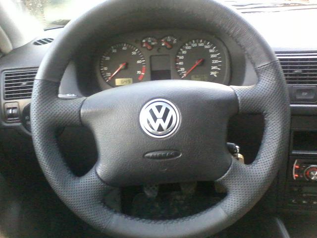

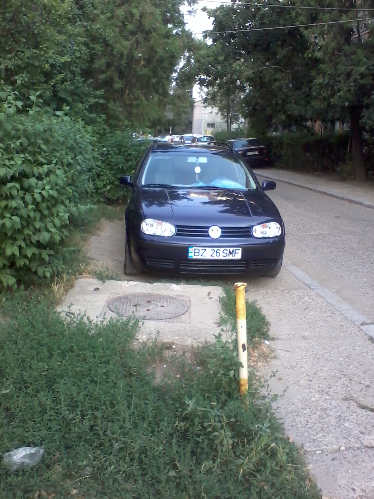

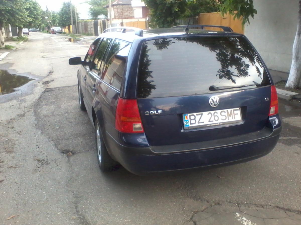

Va salut si sper sa invat cat mai multe de la voi. Am optat pt Golf 4 Variant 1.6 16V cod AZD din 2001 din 2 motive. Nu am gasit un TDI mai aranjat (toate TDI-urile care le-am vazut erau cazute) asa ca am ramas la benzinare si Variant pt spatiu. Ca imbunatatiri, am imbracat volanul in piele, am montat tempomat cu ajutorul user-ului Florin (ii multumesc din nou pe aceasta cale), iluminatul podelei in doua nivele (pe pozitie la jumatate din intensitate si la usi deschise la maxim), leduri in spatiile de unde se deschide usa, folie pe geamuri. Acum lucrez la activarea hard a martorului de centura caci din Vagcom e deja activata. Visez la ceasuri cu Maxidot dar toate la timpul lor.

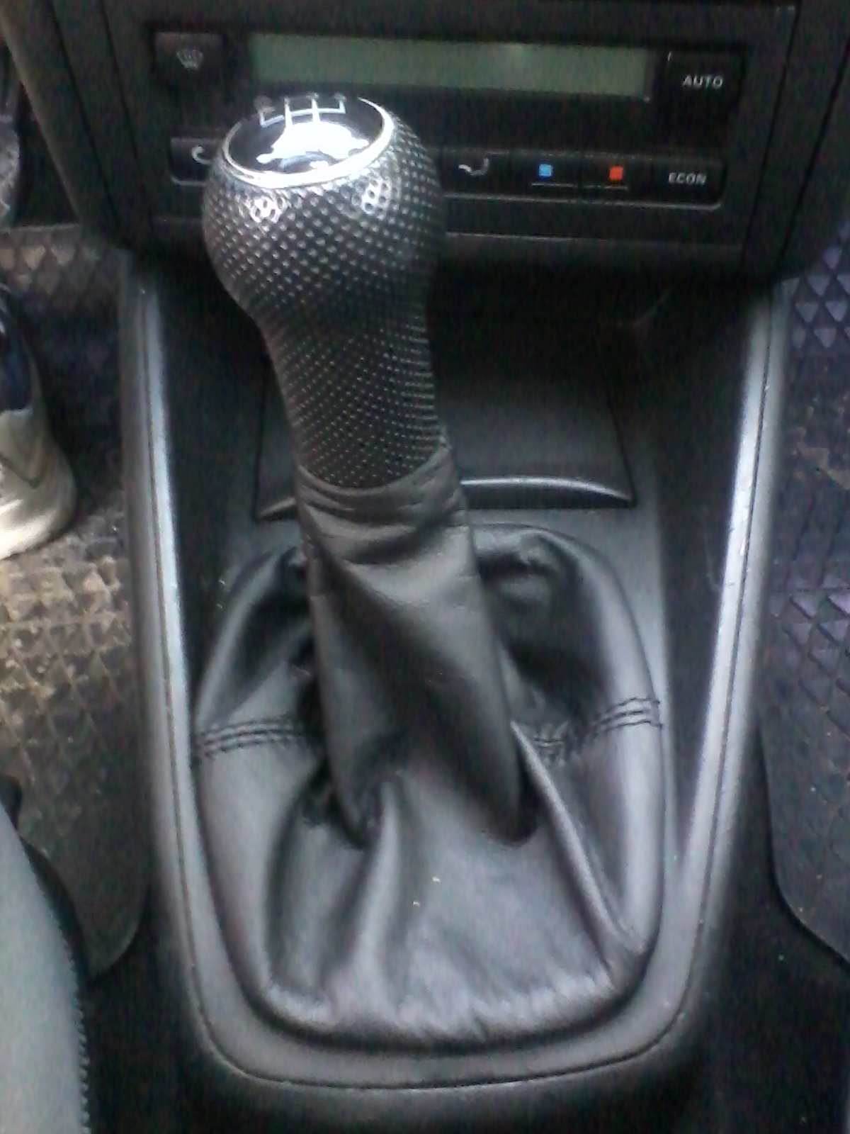

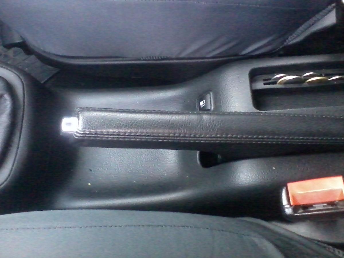

Am facut mansonul din piele cat si frana de mana.

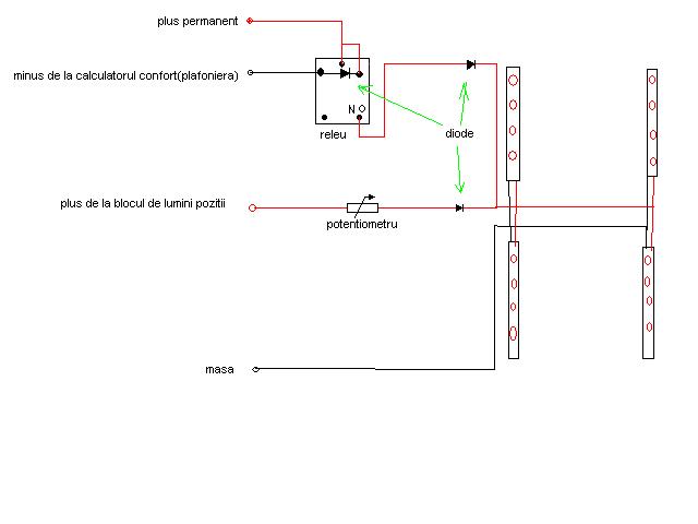

cum ai facut sa se aprinda in 2 trepte? pune ceva poze si descrie operatiunea. nu iti fac figuri ledurile de la picioare? eu am pus si se aprind cam ciudat cateodata
Am vazut la o Skoda Superb iluminatul gradual. Pai pui 2 benzi de leduri sub scaune si 2 sun bord. Toate trebuie sa aiba alimentare comuna. Iti mai trebuie 2 diode si un potentiometru de 15 Kohmi. Un fir de la calculatorul confort (unde vine legata plafoniera) care are semnal minus pe el trebuie convertit in plus. Minusul de la leduri merge legat direct iar plusul vine din 2 parti si se unesc la alimentarea ledurilor. Un traseu e Plus de la blocul de lumini unde gasesti semnal de la pozitii. Acesta in treci printr-un potentiometru si apoi printr-o dioda si legat la leduri, iar al doilea traseu e plusul convertit din calculatorul confort trecut si acesta printr-o dioda si se uneste cu celalat traseu la alimentarea ledurilor. Sper ca am reusit sa explic cat de cat.
hmda,am inteles...nu ma bag,e prea mult de desfacut din nou.
la mine luminile se aprind individual,la fiecare usa in parte (deschizi usa dreapta spate, se aprinde lumina doar acolo)
am inteles ideea. lumina este alba? in timpul mersului nu deranjeaza?
eu am legat lampile individual, nu de la plafoniera. la tine se aprind toate,chiar daca deschizi o singura usa.
ai pus si ceva rezistenta (gen anulator de erori?) sau in plafoniere ai becurile standard?
Eu am legat luminile de la lampa de avertizare de pe usa, si asa se aprind individual.In spate nu am montat inca dar voi folosi microswich-ul din incuietoare.
Intradevar la mine se aprind toate odata si nu e deranjant deloc. Se poate regla luminozitatea din potentiometru.
