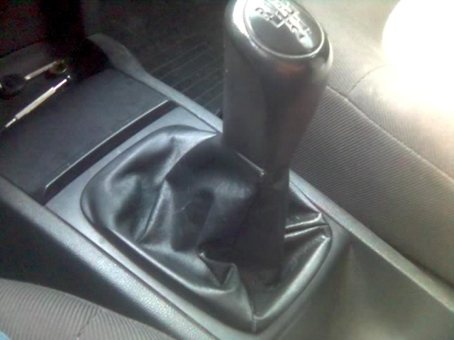

Tocmai mi-am confectionat un manson din piele pt. schimbatorul de viteze la Fabia
(cel original era gaurit in 3 locuri)
piesa de sub inelul metalic (cea care tinea mansonul pe maneta) a fost destul de dificile de scos.
am impins rama din spate inspre inainte,
am tras cu forta de maciulie si a iesit de pe tija metalica schimbator
am desfacut capsele de pe rama de plastic.
am descusut bucatile (2) si am facut sabloane.
am recuperat piele neagra 2 bucati: una de format A4 (30x21 cm) si una de format A5 (15x21cm)
voi pune poze cu bucatile scanate.
atasez poze cu montajul mansonului.
poate ar trebui pus la DIY.
Modificat de radudorurus

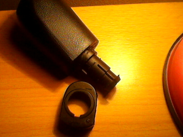

salut,cum ai reusit sa scoti mansonul din nuca de la schimbator?
ca nu reusesc.
piesa incercuita cu rosu in poza.
multumesc!
post-28990-0-25735000-1353179279_thumb.j
Piesa incercuita cu rosu este o siguranta...are un umar de plastic care se ,,agata" de maciulia schimbatorului. Cu o surubelnita subtire departezi siguranta, incepi din partea unde este acel umar...
Materialul (husa) este fixata cu acea siguranta de plastic.
Sa nu povestesc prea mult, uite:
post-25544-0-51134300-1353181670_thumb.j
post-25544-0-11701200-1353181679_thumb.j
post-25544-0-61484800-1353181686_thumb.j
post-25544-0-45855300-1353182677_thumb.j
post-25544-0-87582300-1353182703_thumb.j
Modificat de carmina

Gata,am reusit.
Pasii au fost exact cei spusi de Carmina mai sus.
Multumesc frumos!
