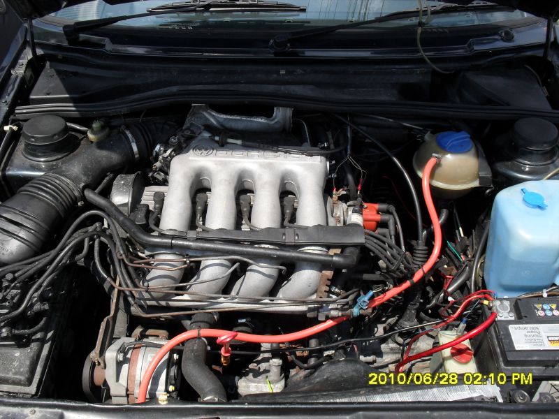

al meu este un 16v, cel din poza care atunci cand e rece nu porneste decat daca tin putin apasata pedala si nu sta pornit decat dupa ce se incalzeste si asta dupa ce il ajut eu cu acceleratia sa nu moara.
alteori, dupa ce se incalzeste motorul creste turatia prea mult, uneori imi ramane turat si la 3mii de ture, daca il las oprit ceva timp pana se mai raceste isi mai revine, porneste fara acceleratie, merge normal, apoi iar il apuca dracii, nu stiu ce sa ii mai fac, am incercat toate reglajele si singura imbunatatire este la reglajul acela de care vb cineva " surubul cu piulitza" si cel cu imbus, acolo trebuie sa umblu sa isi revina cat de cat, dar merge o zii doua apoi iar trebuie sa umblu la reglaje caci o ia razna din nou.
are cineva o solutie, nu idei?
multumesc

Pana la urma, poate cineva sa dea o solutie? ca vad ca e boala generala indiferent de motorizare.
multumesc
Reconosc sincer ca nu stiu la injectia mecanica unde si cum e cu socul, dar acolo pare sa fie buba.
Urmareste sfaturile lui eugen.
multumesc
Nu este o boala generala, este o dovata ca motorul nu este reglat corect.. sau reglat de un nepriceput.. eu zic ca la noi la mecanice e mult mai usor decat la cei cu injectia electronica..
Problema fluctuatiei relanti-ului la motorarele noastre in general are legautra cu amestecul si vacumurile.. trebuie reglate in ordine
- verificat prima data vacuumurile.. daca ai probleme tot ce faci mai departe e irelevant

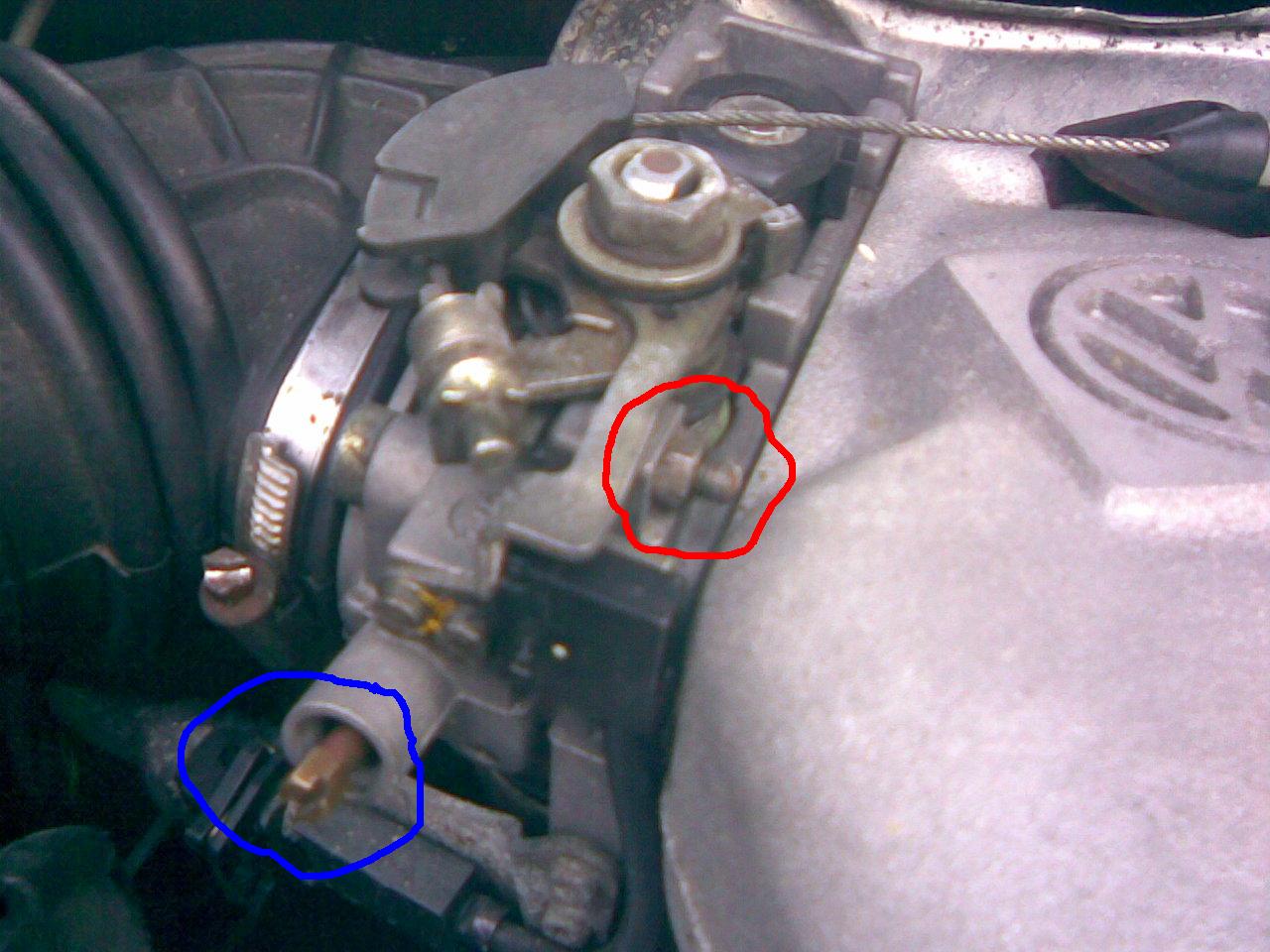

multumesc mult pentru informatie.
mi-am bagat din nou nasul si am umblat la acel surubel cu piulitza pe el...foarte bine am facut :icon_thumright: l-am slabit de tot pana abia mai atingea clapeta, apoi am mai strans jumatate de tura, am strans piulitza si vad ca acum porneste fara acceleratie. am observat ca acum este actionat si acel senzol (buton micutz) care pana acum nu era apasat deoarece eu stransesem prea mult acel surub.
astept sa vina dimineatza sa vedem daca porneste la fel de greu, kestia e ca acum, kiar daca e cald, kiar daca o las 2-3 ore sa se raceasca porneste fara acceleratie, creste putin turatia la 1100-1200 apoi cam in 5 secunde revine la 1000 si merge struna, nu se mai opreste motorul cand sunt in mers, deocamdata :D) astept ziua de maine sa vad ce face cand v-a fi rece rece.
surubul pt amestec nu prea ma pricep cum sa il reglez, am vazut ca daca umblu acolo se skimba si mirosul gazelor, o sa mai citesc de cateva ori indicatiile tale poate pana la urma ma lamuresc cum e cu amestecul pt ca nu prea imi dau seama cand e reglat bine.
am mai facut o kestie, am scos toti senzorii(martorii,papucii), i-am curatat(majoritatea erau oxidati) si i-am dat si cu spray de contact si cu mufele am facut aceeasi treaba(toate care le-am gasit).
la restul de munca nu prea vreau sa ma bag ca mi-e ca ii fac altceva.
LA REGLAJUL CU ROSU AM UMBLAT, CEL CU ALBASTRU NU STIU CAM CUM AR TREBUI REGLAT, CUM IMI DAU SEAMA CA E IN POZITIA CORECTA.

Conform ETKA, distribuitorul are pe corpul lui o garnitura cu codul : 027 905 261, si o flansa ce vine pe bloc cu codul : 068 103 171 F .. Sper sa te ajute.
Legat de reglaj, ce ai incercuit cu rosu este prinderea switch-ului de la clapeta, el da comanda de clapeta inchisa pentru relanti..
Ce ai incercuit cu albastru este surubul de reglaj relanti, garnitura de pe el ar fi bine s-o schimbi daca poti invarti surubul cu mana (il poti inveli si in 2 starturi de banda izolatoare provizoriu pana gasesti garnitura).
In reglajul de amestec (cap injector) nu te baga inca.. regleaza doar relanti-ul dupa cum ti-am spus mai sus.. deconecteaza ISV-ul, mufa care se vede in poza cu delco-ul in stanga sus.. Daca motorul moare cand scoti mufa atunci mai deschide surubul de la relanti.. si regleaza motorul pana acesta porneste si sta in jur de 900rpm fara mufa conectata.. apoi reconecteaz-o

azi dimineatza, prima keie a decurs jalnic :) abia am reusit sa o pornesc, o s incerc sa fac reglajul cum ai zis u sa vedem daca se skimba ceva, kestia e ca masina mea nu isi trage socul, pentru ca nu se tureaza absolut deloc cand o pornesc la rece si daca o pornesc cu acceleratie si tin putin apasata acceleratia, da sa moara, dardaie toata ca si cum s-ar ineca iar daca ii dau drumul acceleratiei moare, toate astea pana se incalzeste, dupa ce se incalzeste merge perfect, porneste perfect....ma iau nervii cu ea de mor la prima keie dimineatza.
surubul acela cu garnitura intr-adevar se roteste cu mana, foarte ushor, fara sa mai folosesc imbus sau surubelnitza.
app, am uitat sa intreb ceva, rejlarul se face dupa ce se incinge motorul? il las ca porneasca o data gmv, il las sa se opreasca si apoi fac reglajul?
