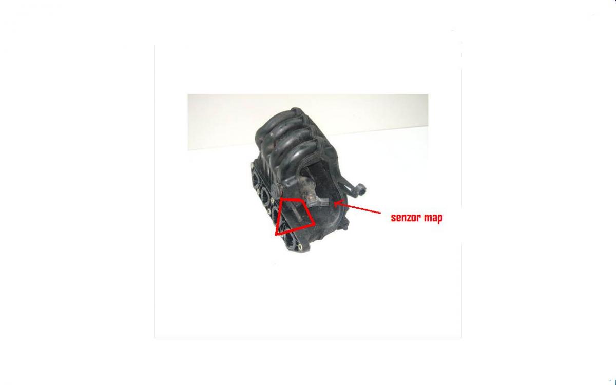

Etanseitatea furtunului de la senzorul de presiune de pe rampa de alimentare se incearca astfel:scoti furtunul din capsula vacumatica(ala de langa joja )si cand apesi pe el trebuie sa aiba scapari de presiune.Furtunasul de presiune intra in galeria de admisie pe langa senzorul MAP.

merci gabi, am gasit de dimineata furtunu ala desprins din galeria de admisie. cand ma uit mai bine de fapt el e rupt, o bucata a ramas pe galerie.
Ce rol are furtunu ala oare? :)
pt testare am inteles asa: scoti furtunu din capsula de langa joja si pe ce anume trebuie sa apesi?

are rol sa actioneze regulatorul de presiune,s-a explicat mai sus.
Vezi ca iti merge ca p..masina daca ala e intrerupt.Daca este rupt pe terminatiile de furtun unde ai furtun de cauciuc panzat e simplu,te duci la magazin,si iti iei 15 centimetri de furtun DE MOTORINA RETUR INJECTOARE.Daca nu vor aia sa iti dea iti iei 1 metru cu 15-20 lei.Tai din furtunul nou 2 capete de circa 5-6 centimetri(sau masori vechiul furtun ramas intreg),si schimbi ambele terminatii.Acum vine partea proasta:la capsula vacumatica de la rampa de injectie...e simplu,mai greu e pana nimeresti in stutul care iti vine in galerie,e o pozitie incomoda si pana nimeresti iti vine sa iei masina la ciocane.Mai intai prinzi furtunul pe galerie si apoi il prinzi in capsula vacumatica de pe rampa de alimentare.Sper ca furtunasul de plastic e intreg si nu ai belele cu el.Ca sa fie mai simplu,desfaci tot ansamblu filtrului de aer si ai mai multe sanse de reusita.Dupa ce faci operatia de schimbare sa vezi ce schimbata e masina ta.
post-64586-0-74675300-1345189624_thumb.j
merci mult gabi. ma gandesc sa nu fie totusi smuls tubu din plastic din terminatia de caiciuc de pe galerie. am bagat mana pe acolo si am gasit caiciucu ala infipt pe terminatie.

Uite unde trebuie sa bagi furtunasul de vacum,in poza a ramas doar partea de cauciuc(terminatia furtunului de plastic de la ambele capete),pe galeria de admisie.
