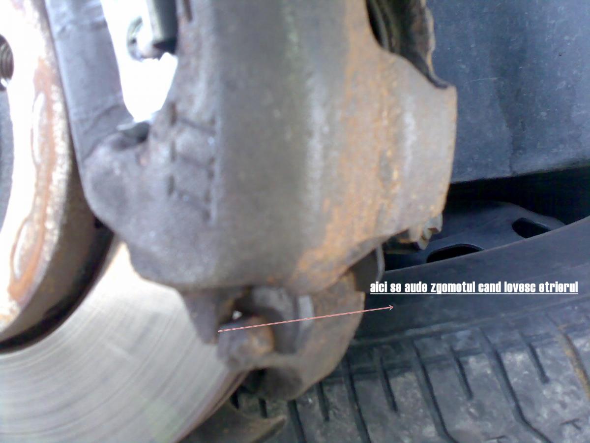

Alex etrierul sta strans,placutele stau in locasul lor,calca perfect pe disc
Dar bocane daca bat in el si se aude exact din locul din poza de mai jos
Daca tin cu degetul in zona respectiva si bat in etrier nu se mai aude

Ai incercat sa pui o tabla de cutie de bere pe "bratul" ala? Nu vad foarte clar in poza, dar presupun ca e bratul de la extremitatea de jos a placutei de frana dinspre exterior, nu?
Se misca placuta si bate in chestia aia sau face zgomot bratul? Incearca sa pui o tabla acolo in ideea ca poate se misca placuta si bate in el....Altceva nu stiu ce sa-ti recomand. Asta e usor si ieftin de facut si n-ai nimic de pierdut daca faci asta, poti sa pui tabla acolo si fara sa ridici masina pe cric si sa dai roata jos, doar virezi rotile spre dreapta si ai loc sa umbli. Incearca si-asa, n-ai nimic de pierdut. Poate doar 3 lei care-i dai pe doza de bere sau de Cola. :)

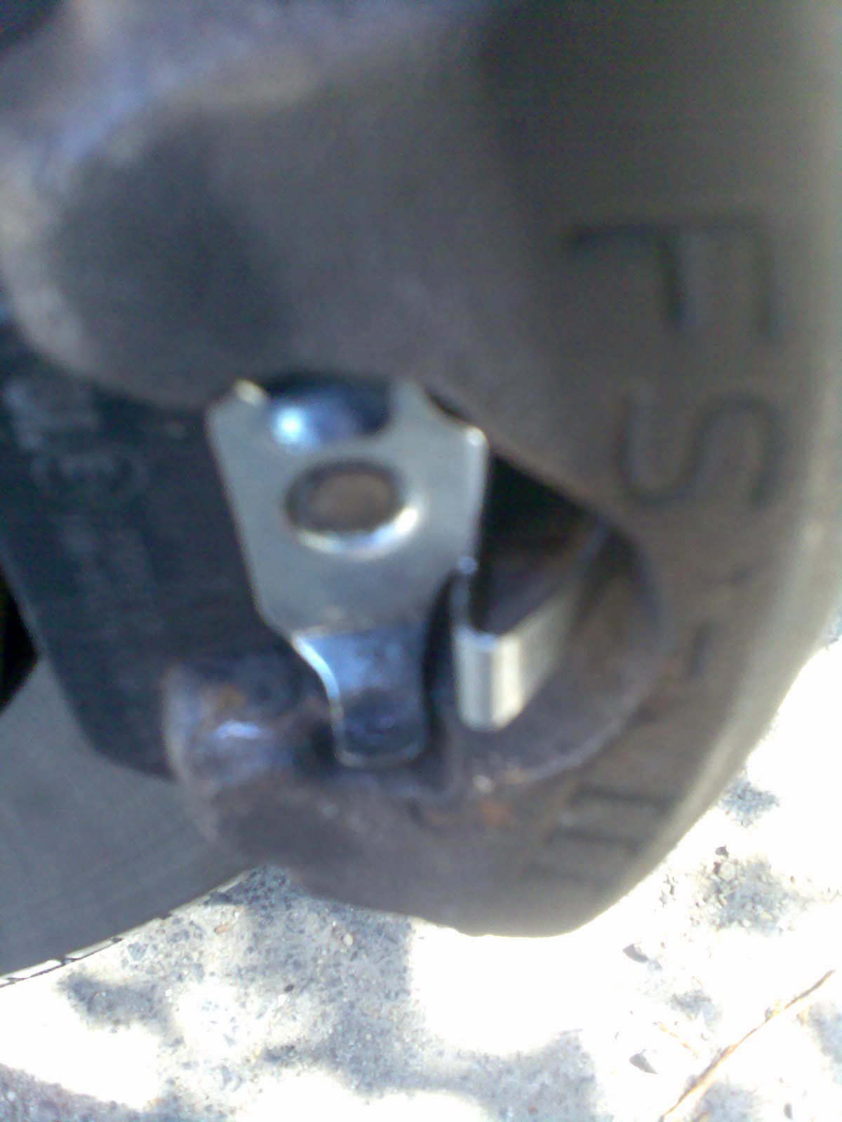

In poza de mai jos este placuta de la exterior la care am tensionat acea clema si cred ca datorita ei facea etrierul zgomot.Acum totul e perfect in afara de acel zgomot.
Va multumesc tuturor de sfaturi si ati avut dreptate cu acele bucse de ghidare si clemele de la placuta.De la astea erau problemele.
