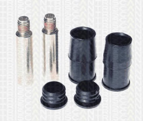

Bucsele de ghidaj prin care trec prezoanele.
Acelea prin care culiseaza etrierul cu prezoane cu tot pe portetrier mai sunt bune ?
Cam asa arata :

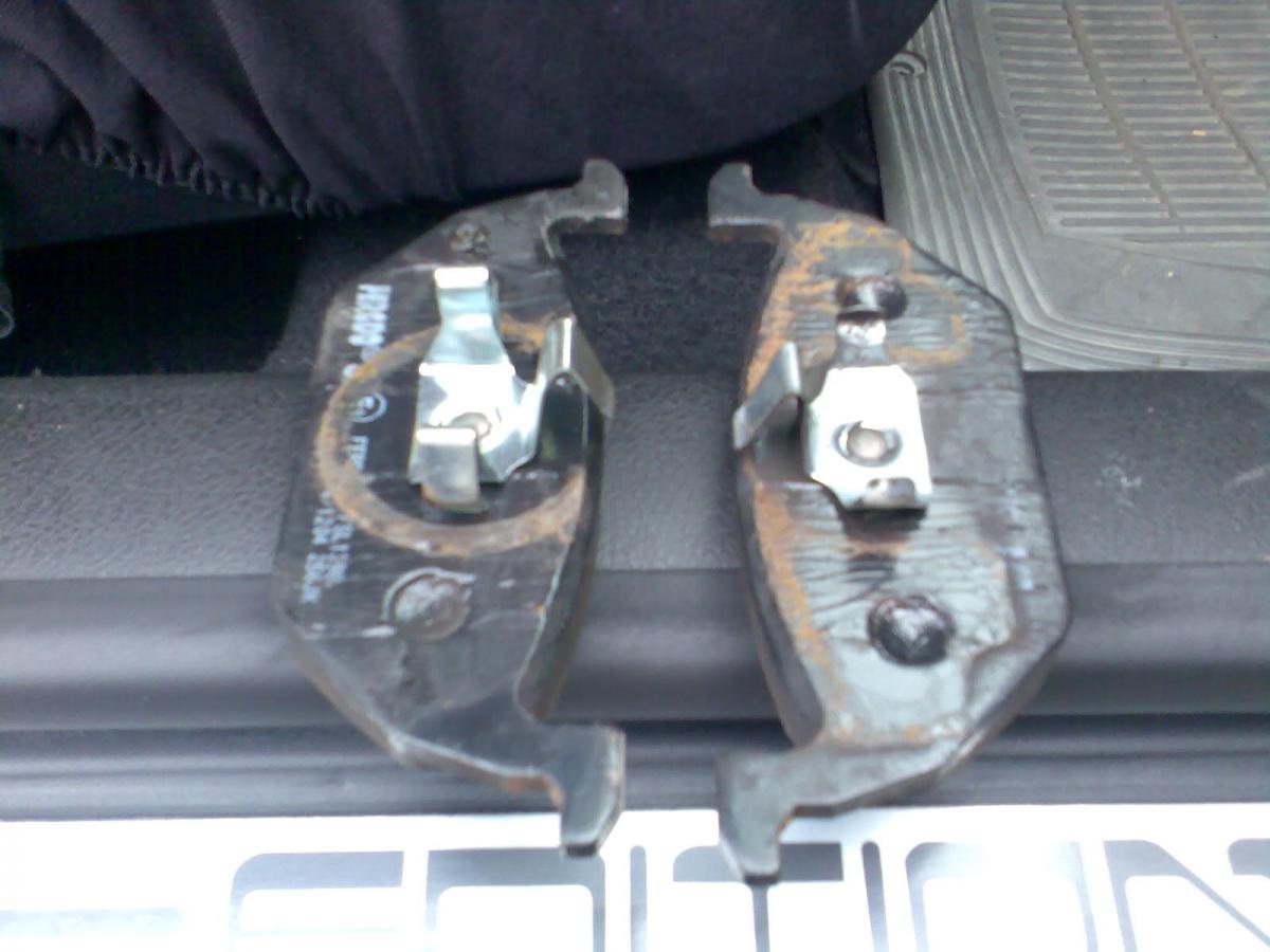

Acum am demontat etrierul cu tot cu placute si disc.
Care din placutele din poza de mai jos vine pe pistonas si care vine pe exterior???
Sper ca nu face zgomot din cauza montajului incorect al placutelor

Aia din stanga parca vine in etrier si dupa urma par corect montate.

trebuie sa stiu sigur ca pana sa demontez am vazut ca cea din dreapta care venea in exterior nu statea perfect in locasul ei si cred ca din cauza ei pocneste etrierul

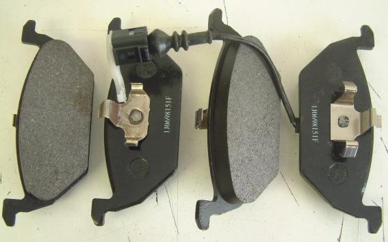

Uite aici. placuta cu senzor vine pe interior deci in etrier.E cum am zis.
Daca nici acum nu esti lamurit dupa filmulet :)

sunt identice nu are importanta care vine in interior si care vine in exterior...pe parte soferului conteaza asta dupa cum a spus in coleg mai sus cea cu senzorul sa fie pe interior.dupa semnele de uzura cea din stanga a fost in interior si cea din dreapta in exterior...ca sa fi sigur ca nu o sa joace placutele poti sa cracesti putin urechile alea din spate sa intre forta in etrier si pistonas.spor la lucru
cum este in poza este bine: stanga pe partea pistonasului (scrie si pe ele cel putin la ate).
este diferenta intre ele. Cea dinpre pistonas are urechile mai mari sa intre in santul ala din pistonas.....uitate cu atentie.
Cea care vine in exterior are clemele mai mici. Ma refer la clemele alea fata in fata. Ca si idee incearca sa fie cat mai tensioante clemele alea adica aplatizeazale cat mai mut, sa fie cat mai distante si cand bagi placuta mai bine o bagi nu venind cu ea din interiorul etrierului spre ext ci glisand.o adica o presezi din fata etirului, in felul acesta clemele nu.si pierd mult din pozitia optima...puii mei sunt inginer tb sa.ti desenez.

@blind,are importanta.Poti pune din greseala 2 placute cu urechi mari pe o parte(stanga) si celelalte 2 cu urechi mici pe cealalta parte.

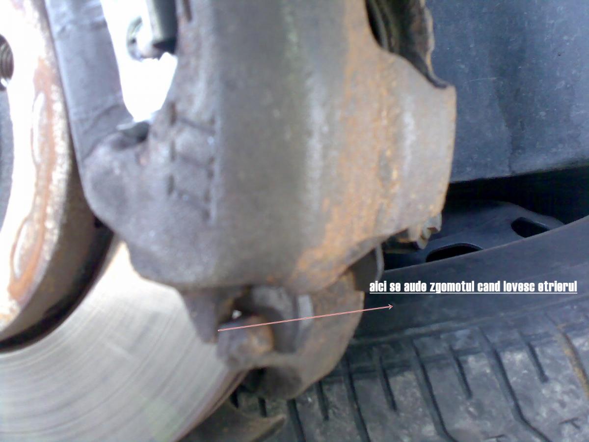

Am indentificat de unde se aude zgomotul si din pacate nu am ce sa ii fac.
Placutele au fost si sunt montate corect,chiar ma gandeam cum naiba sa le inversez.

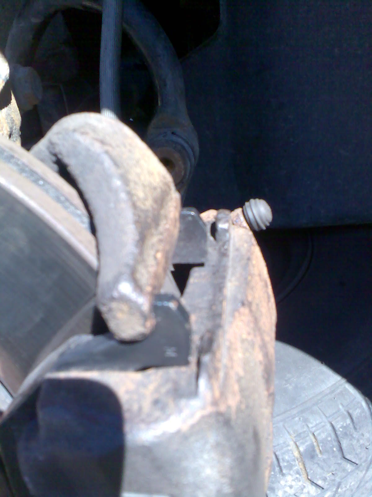

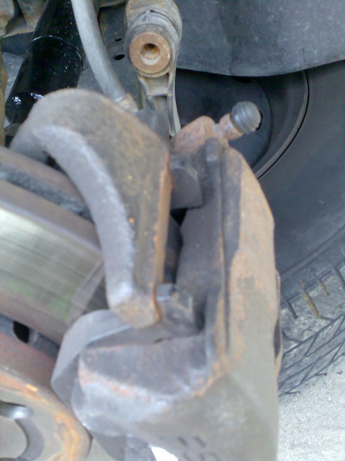

Mai jos am pus niste poze sa vedetii de unde se aude zgomotul.Daca lovesc etrierul mai in spate spre acele suruburi de prindere a etrierului pe fuzeta nu se aude deloc nici un zgomot.Se aude numai daca lovesc in fata.
Sincer nu stiu ce sa ii fac,si dupa montare am fost cu ea pe un drum cu gropi si intradevar daca tin apasata frana nu se aude absolut nimic.
De rezolvat cumva trebuie ca se aude de zici ca se rupe masina in doua.
