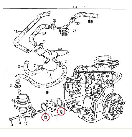

sunt 2 o-ring-uri ce se pot schimba la pompa de benzina. vezi imaginea alaturata.
cod - 049127311A
pompa cu totul costa cam 180 lei, pe Pierburg
post-17228-0-16329300-1345127117_thumb.j

Ai grija si verifica si nivelul uleiului sa nu creasca,daca sa ciugulit membrana interioara exista riscul ca benzina sa se amestece cu uleiul din motor.Cu ce e umed locul,benzina sau ulei?
Am cautat sa cumpar garniturile, dar nu am gasit decat pompa cu totul (in jurde 90 ron). Am vrut sa o desfac si am constat ca un surub era slabit. Asa ca l-am strans si voi vedea pe viitor daca se mai umezeste. Nivelul uleiului e constant.
Multumesc Andrei ptr explicatii. Am comandat garniturile.
