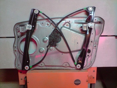

Am sa incerc sa te ajut eu, fiindca cel care ti-a vandut-o le-a lasat la mine :lol: .... glumesc, dar daca tot sunt clujeanca musai sa te ajut, ca de la noi ai cumparat-o.

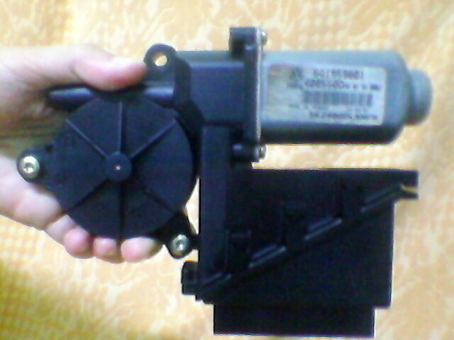

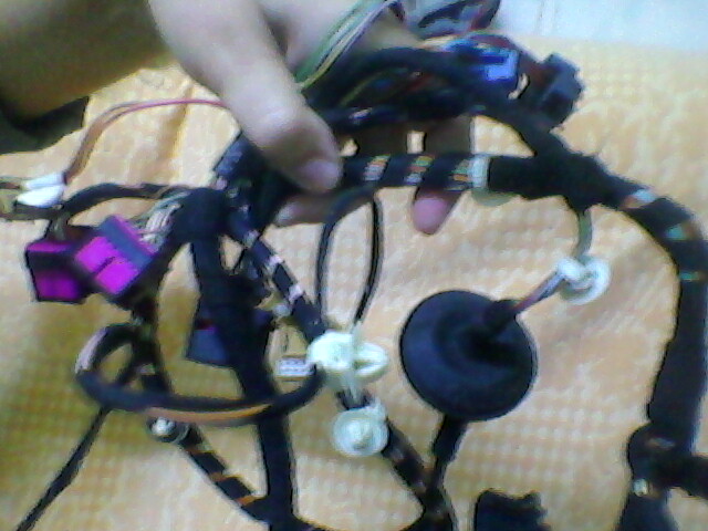

In imagini ai cam tot ce ti-ar trebui ptr. o usa cat de cat completa.
Te uiti, si vezi daca iti mai lipseste ceva.
Am uitat sa te intreb, le vrei noi, sau sh?

Din cate stiu... pe motorasul care iti lipseste tie de la geam , are un modul prin care trec comenzile de la oglinzile electrice;comanda pentru inchiderea centralizata si altele(nu mai stiu :icon_confused: ).Eu as cumpara prima data macara geam+motorasul dupa care vezi ce nu iti mai merge si completezi :bom:

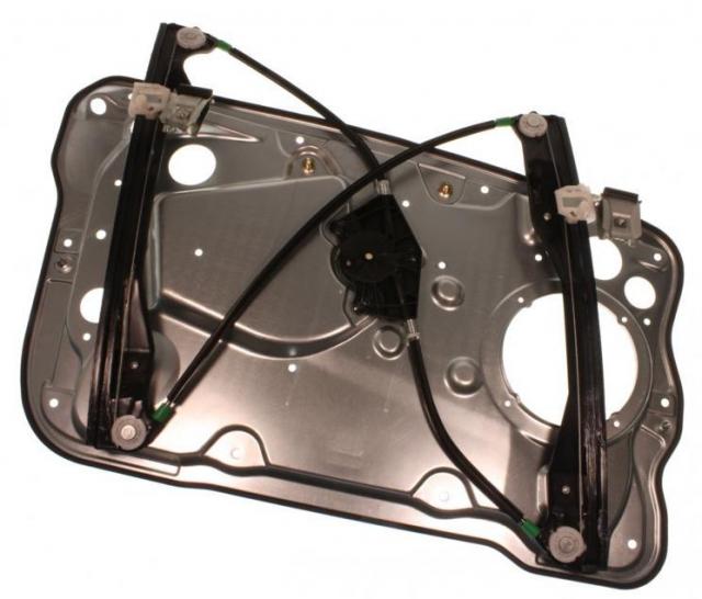

Ok, acum am vazut pozele pe care le-ai postat: la panou macaraua lipsa(ai doar tabla), motorasul cu calculatorul usii lipseste, manerul de plastic partea din spate o ai? ,,sarma" aia indoita care vine de pe broasca usii lipsa....cam atat din ce ai postat tu.
Acum am vazut si ce ai mai adaugat: ,,3" se poate repara, ,,4" daca se strica cam greu sa repari, fiindca nu vei gasi nicaieri acel cauciuc din interior, ceva provizoriu.... dar nu va tine, pana la urma tiganie va fi finalul, 6 nu este o problema fiindca mufa vine cuplata la calculatorul usii (de pe motoras).

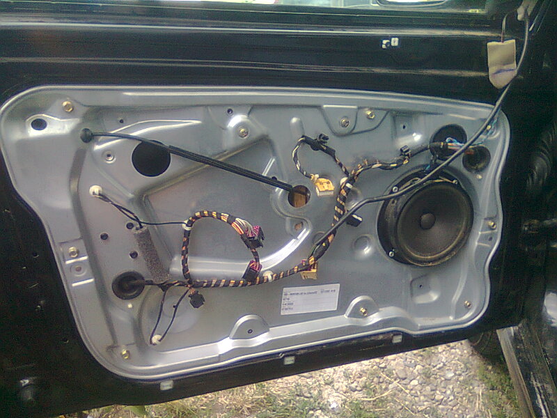

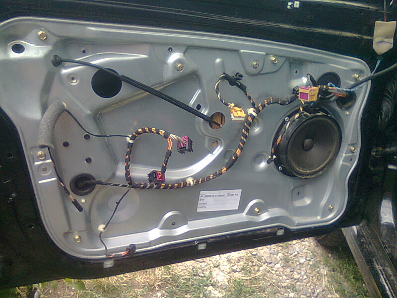

Cu ataşez ceva poze?
post-26240-0-74596400-1345026964_thumb.jpost-26240-0-69608600-1345027007_thumb.jpost-26240-0-69608600-1345027007_thumb.jpost-26240-0-07594800-1345027019_thumb.j
Cam aşa arată portiera mea.
Modificat de sveck78
revin cu precizări privind mufele existente:
1 - mufa pentru luminiţa/senzor uşa încuiată (e în partea de sus a portierei, lângă ţumburucul cara coboară/urcă în funcţie de deblocat/blocat uşa)
2 - martor portiera deschisă (cel din josul portierei)
3 - nu ştiu (probabil comada închidere centralizată/blocare uşi)
4 - nu ştiu (probabil comanda geamuri electrice)
5 - comanda reglare oglinzi
6 - mufă care vine direct din oglinda stânga
post-26240-0-54746400-1345029211_thumb.j

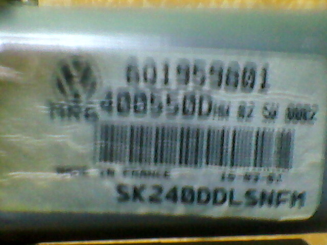

3 si 4 parca iti vin la motorasul de la macaraua usii(calculatorul de confort atasat pe motoras),Instalatia de inchidere,iti vine bagata prin usa si mufa are capatul in broasca usii.Iti trebuie doar motoras de macara si macaraua electrica.Sa imi lasi o serie de caroserie sa iti spun ca cod de motoras/macara sa iti cauti.
motoras: 6Q1959801
macara completa (cu tot cu panou): 6Y1837751J

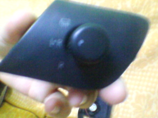

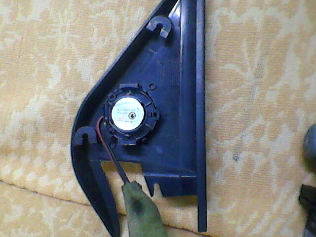

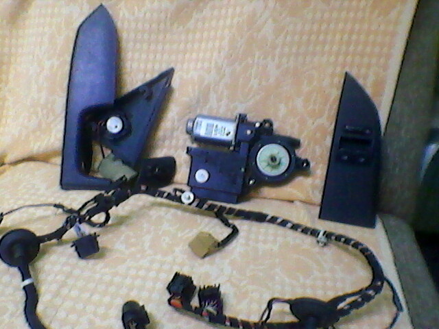

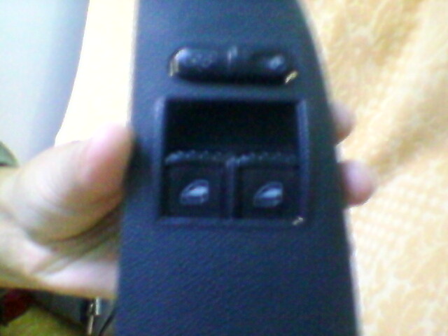

Postez si eu aici pt ca am vazut ca ii poti ajuta pe oameni si am si eu nevoie de ajutor. Pe scurt am nevoie de butoanele electrice de Fabia de pe fata si de plasticul in care intra ansamblul de reglare a comenzilor oglinzii de la usa soferului. Adica, este partea in care intra ansamblul de la postul #2, poza 5. La mine s-au rupt urechile si acum cand inchid usa iese de acolo ansamblul comenzilor.
A, si ar mai fi ceva: manerul de la usa stanga spate cu totul cred. La mine partea dinspre spate, mai precis interiorul ei lipseste cu desavarsire.

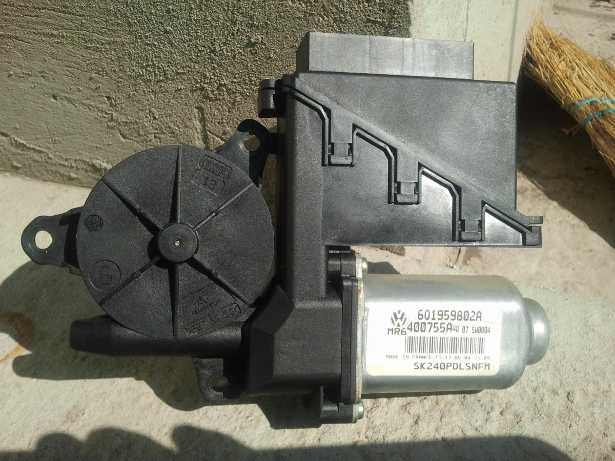

Vreau sa cumpar un motoras macara(second hand) geam fata dreapta, pentru fabia din 2004 motor 1.2 benzina.
Daca ma puteti ajuta,va multumesc .
post-111851-0-77579400-1347460623_thumb.
  On 12.09.2012 at 14:31, bogdan1971 a scris:
Asta este piesa.
Modificat de bogdan1971

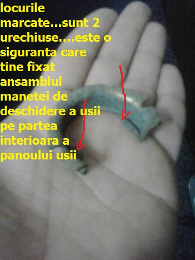

salutare!
aseară m-am pus sa desfac ușa pasagerului, pentru ca se auzea o baraitura când dădeam un pic de volum la muzica. surpriza a fost când am găsit sursa baraiturilor. este o piesa (vezi foto) despre care habar nu am de unde vine și ce rol are......m-am uitat prin toată ușa și nu am văzut ca ar lipsi ceva, ba chiar, mai mult, toate funcționează cum ar trebui........ îmi scapă mie ceva?
post-33634-0-40463000-1351324957_thumb.j
Este o siguranta.
Explicatiile sunt chiar.....in palma ta CRW. :lol:
post-25544-0-78472100-1351331806_thumb.j
am desfacut usa (mai putin broasca si ansamblul manerului de usa din exterior). am cautat cum s-ar putea monta si nu am gasit. teoretic, siguranta tine butucul, dar ca sa se poate monta pe butuc, trebuie introdusa din lateral.......si nu prea merge asa......
aveti careva vreo idee? ca nu prea imi vine sa-mi pierd toata ziua cu acea siguranta, mai ales pe "caldura" asta.......
Desfa broasca de acolo, desfa manerul exterior, desfaci apoi si suportul din spatele manerului si acolo introduci siguranta.
Modificat de Al Bundy
,,siguranta tine butucul" : nu, butucul este fixat doar de surubul de pe cantul usii.

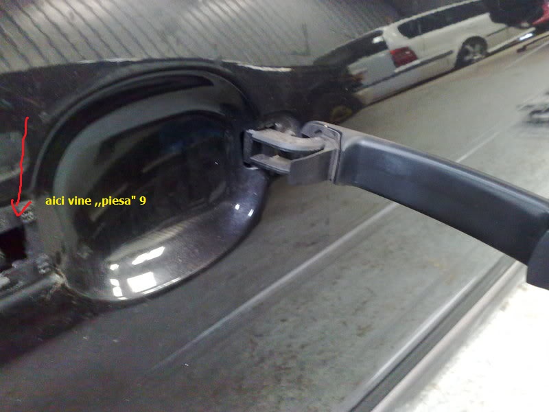

Uite:
post-25544-0-26187400-1352625848_thumb.p
Modificat de carmina
Parerea ta. Ai defscut vreo usa sa vezi ce si cum e pe acolo?
Acel surub in plus exista doar la unele modele din anumiti ani de fabricatie. Sunt modele care au 2 suruburi, unul tine butucukl si unul roteste siguranta care la randul ei tine butucul.
LE Si piesa 9 din imagine ce face?
Da, Cristiane. ,,sa vezi ce si cum e pe acolo?" : pai sigur ca m-am uitat.
,,care au 2 suruburi" :
,,unul tine butucukl " : Unul fixeaza butucul, adica cel de sus de pe cantul usii.
,,si unul roteste siguranta care la randul ei tine butucul." : si Unul care tine fixat ,,ornamentul" interior in care intra manerul usii.
,,Si piesa 9 din imagine ce face?" Cristiane, face ce vrea ea ca este ca si mine, neastamparata . :lol:
Raspuns: piesa nr. 9 este o ,,garnitura", banuiesc sa nu intre apa, praful etc, plus ca nu poti sa pui fier pe fier, adica butucul direct pe usa, trebuia o garnitura intre panoul usii si butuc, in cazul nostru......9.
,,Acel surub in plus exista doar la unele modele din anumiti ani de fabricatie" : asa este Cristiane, dar nu am avut la indemana alt pdf. Acel surub la care te referi (5) este pe cantul usii...in cazul meu, dar nu are importanta, fiindca pe CRW nu il intereseaza ,,mataraiul", el vrea sa stie doar unde trebuie montata siguranta.
,,Parerea ta" : asa este. Sper ca nu mi-a scapat nimic...
