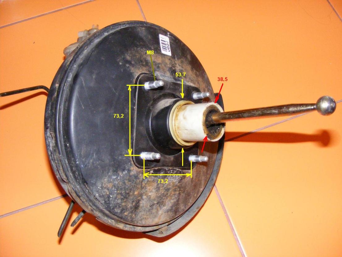

Salut, am o rugaminte: cine stie sau poate sa masoare la o pompa de frina de Golf 3 1H1 (diametrul cilindru 20,64 mm) sau pe caroserie dimensiunile flansei de prindere adica distanta intre gaurile filetate si diametrul gauroiului din mijloc. Imi trebuie pentru o adaptare :) ...
Pompa de frina, hai fratilor, sta undeva pe caroserie sau servofrina, nu stiu daca toate golf-urile 3 au avut servofrina... Pleaca din ea conductele de frina, are deasupra un rezervor pentru lichidul de frina. Servofrina (cine are in magazie, subsol, etc.) - trebuie sa aiba 2 prezoane (la ce distanta sint unul de altul, interax sau cu totul, cumva, nu conteaza) si o gaura mai mare in mijloc. Cit de mare-i gaura asta ( ideal in mm)? Merci...

Haha, uite asa, merci!!!
Dar mie-mi trebuie de fapt pe partea cealalta, unde se prinde pompa...
Multumesc inca o data!
pe partea cealalta: distanta interax = 60 (M8 pt. prindere); diam cilindru pompa = 22.2
