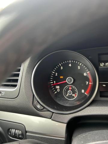

În octombrie 2023 am avut probleme cu masina mi s a aprins martorul EPC, i am pus tester ul mi a dat eroare la actuatorul de la turbo și l am înlocuit cu unul original. (Golf 6 1.2 TSI 105CP 2012). După ce am înlocuit actuatorul de la turbo, la 4 luni distanță mi s a  aprins iar martorul EPC si pierd din  puterea motorului complet, abia mai trage motorul. Daca opresc motorul si repornesc dispar toate, dar apar in alta zi sau câteva minute mai târziu.
Mai pune testerul o data ;)))
Trebuie sa faci o diagnoza, sa vedem ce erori ai acum. In functie de acestea, iti putem sugera modalitatea de remediere
