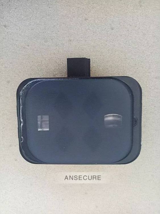

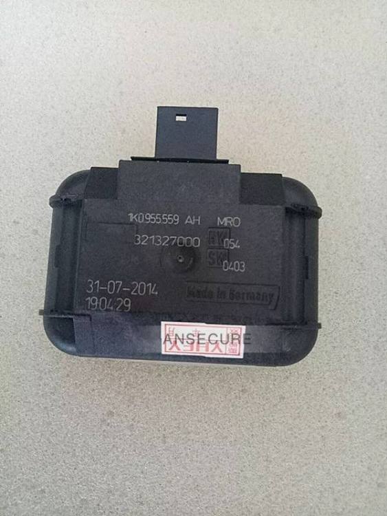

Cum ajung la senzor și cum îl demonstrez? Aveți idee cam cât costă senzorul de lumină/ploaie și unde îl găsesc?
parca se poate aduce in jurul sumei de 300 lei.... cauta la colegii care aduc piese la comanda.
sau
http://www.vwretrofit.ro/index.php/senzor-lumina-ploaie-auto-retrofit-1k0-955-559-ah-vw-skoda.html
