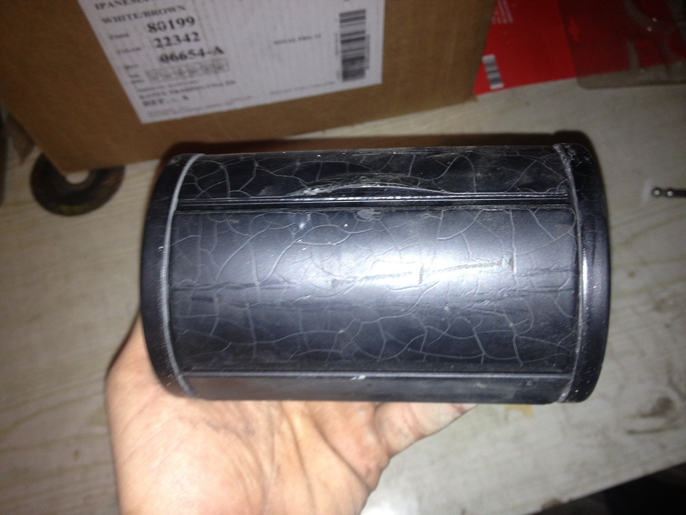

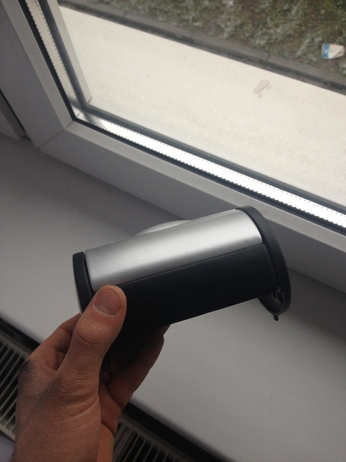

Am cumparat alta cotiera, la cea veche era rupt capacul. diferenta de la cer la pamant cu cotiera complecta:))
Modificat de Trutan Darius
Cum zicea si Muale...se rezolva cu putina vopsea(se vede la mine pe mana) :))
