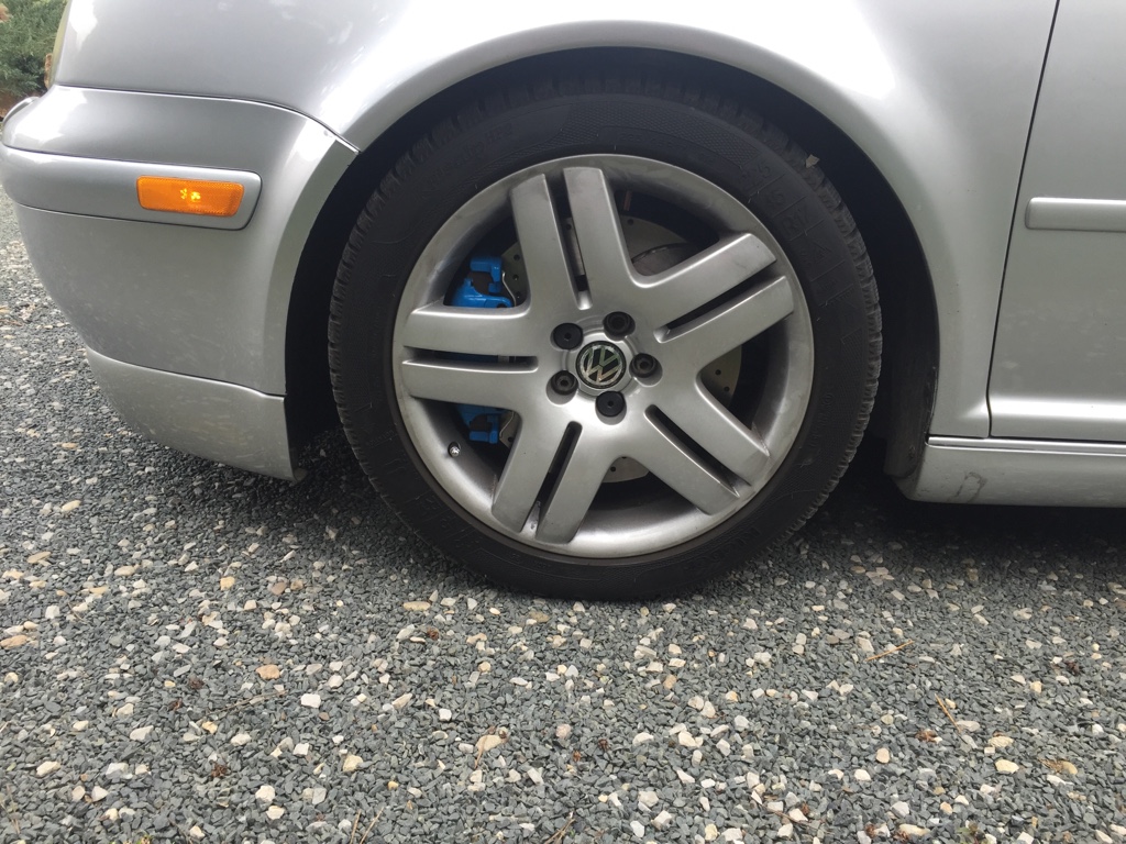

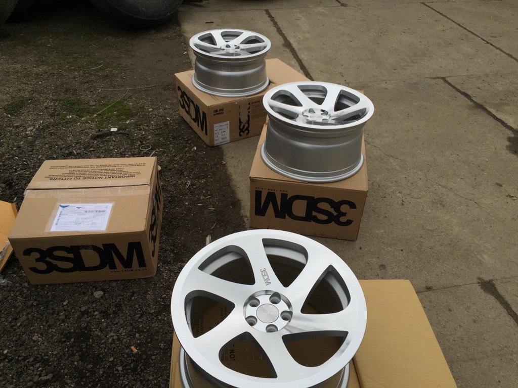

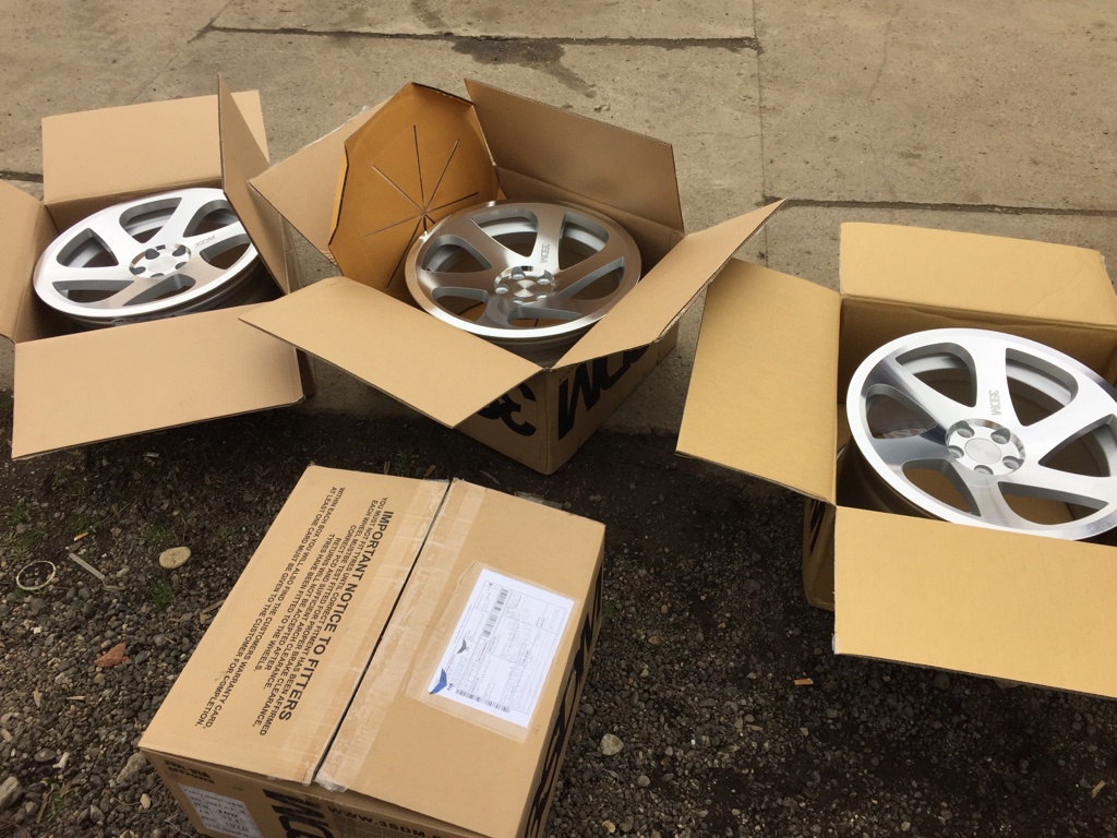

Jantele au ajuns, dar inca nu le pun pe mașina, astept sa ajungă si frânele de r32 pe fata si abea atunci:)

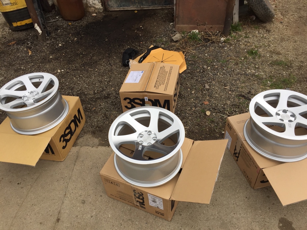

Cam asa se prezintă jantele :)post-79288-14264546290609_thumb.jpg
Sunt foarte faine - englezii pun d-astea intr-o veselie - dar DOAR impreuna cu air-ride...
Trutan Darius
Nu sunt nici grele, nici ușoare.. Jantele goale au 12kg fata si 14kg spatele, in combinație cu cauciucul care are 11kg, se ajunge la destul de multe kg, dar nu vad asta ca pe o probl(cam la fel de grele erau si cele de cc)..

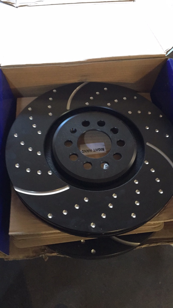

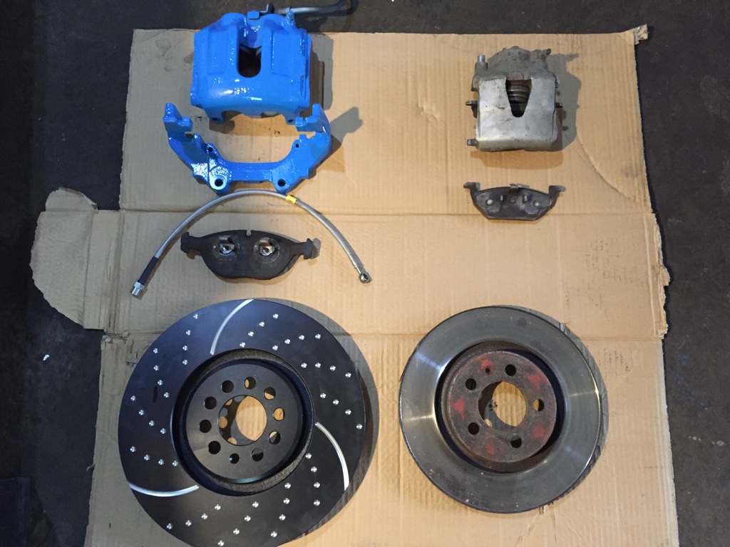

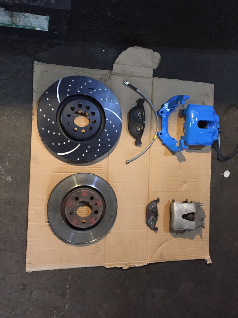

Upgrade .. Stock vs r32
post-79288-14274026895494_thumb.jpg Modificat de Trutan Darius

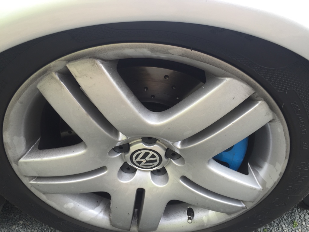

Asa mi le-a trimis englezul... Vopsite la sprei, dar nu ma deranjează. Astăzi sper sa apuc sa le montez si revin cu impresii.
Impresii dupa ce se duce smecleul ala de pe discuri :)
fantastica diferenta...
Laurentiu_LWR
Felicitari Darius...tu chiar vrei sa castigi titlul de fenomenala masina  :D
Florin...smecleu ala se duce dupa maxim 5 franari...
Rabdare cu rodajul lor ;)
Le: imi pare ciudat ca intai au fost date cu stratul protector si pe urma au fost frezate santurile si gaurile...ma tot uitam la ele si imi parea suspect :))
mi se pare overkill (tehnic si financiar) dar mai au si aspect estetic franele ;)
Personal aş fi ales să vopsesc etrierii şi portetrierii electrostatic şi să ştiu că nu mai am griji un timp.
Vizual diferenţa e foarte mare, pune jantele sus, aşteptăm părari si practice nu doar vizuale :)
Trutan Darius
Ca prima impresie sa zic "negativa" tot ansamblul este cu cel puțin 20-30 kg mai greu fata de cel stock. Etrierii cu port etrieri au aprox 20kg iar discurile la fel, tot 20 kg.
Ca si costuri:
Discuri: 1200lei
Placute 600lei
Etrier+ port etrier: 270lier
Furtune metalice: 50lire
Lichid ATE : 50 lei
Inca nu le-am testat la frânare puternica pt ca is in rodaj, si astept sa calce calumea plăcuta pe disc. Ce am observat, si sper sa se mai reducă in timp este ca in timp ce franez se aude un zgomot gen "fâl- fâl"

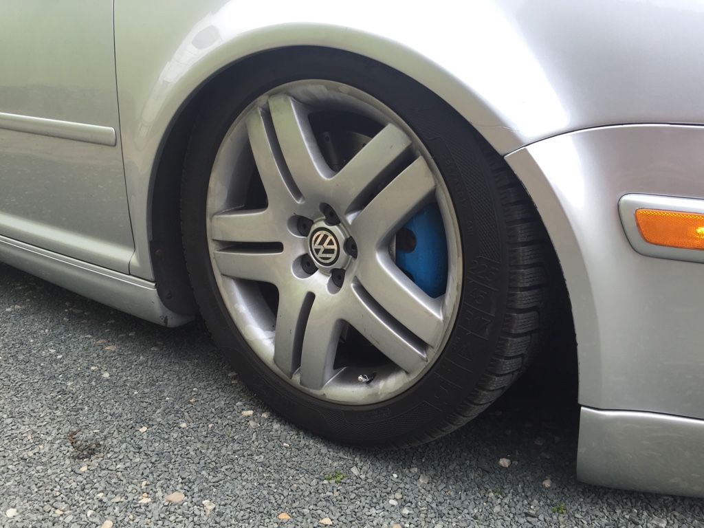

Jantele longbeach intra la fix fix, distanța dintre etrier si janta ii de maxim 5mm, sper ca 3sdm sa intre fără Distanțier :(
Laurentiu_LWR
Cum poate sa arate trantita :wub: ...daca erai pe iarba ii ziceai "fata in iarba"  :))

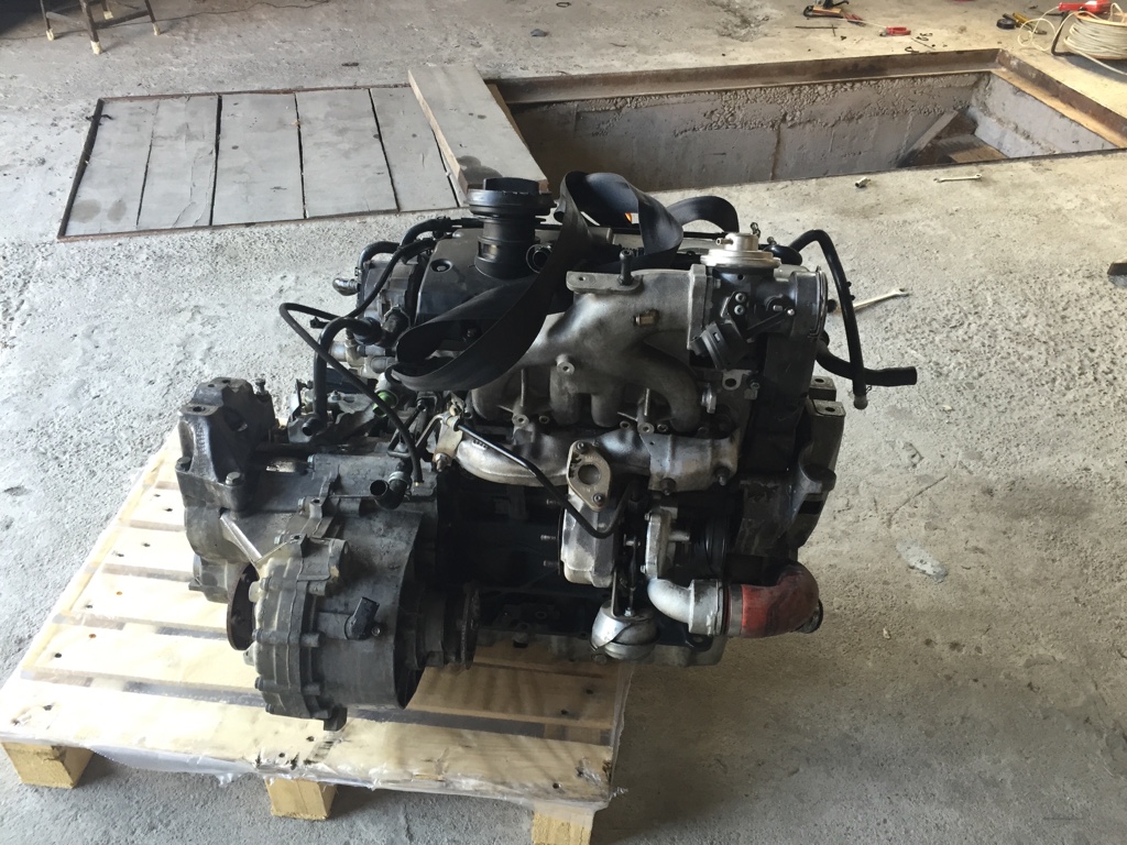

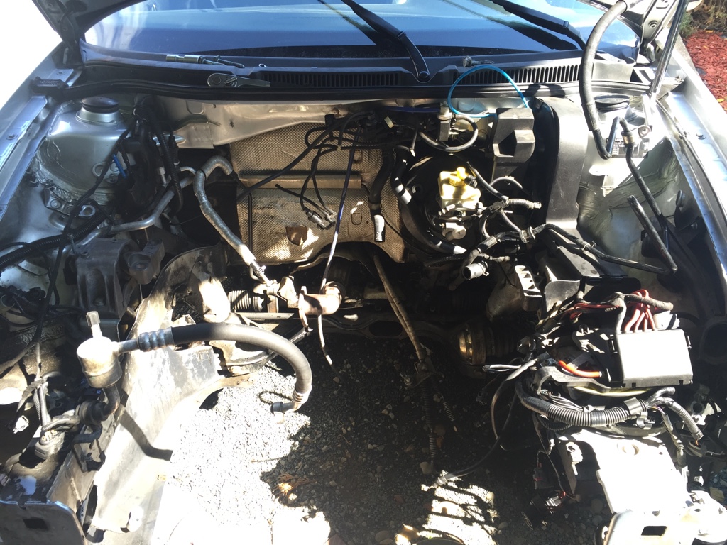

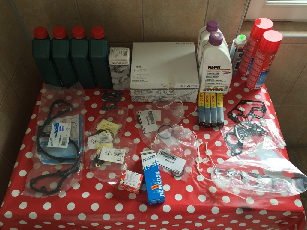

Se muncește cu drag si spor. Ajm"ul a cedat...sper ca arl'ul sa reziste:))post-79288-14284770925795_thumb.jpg

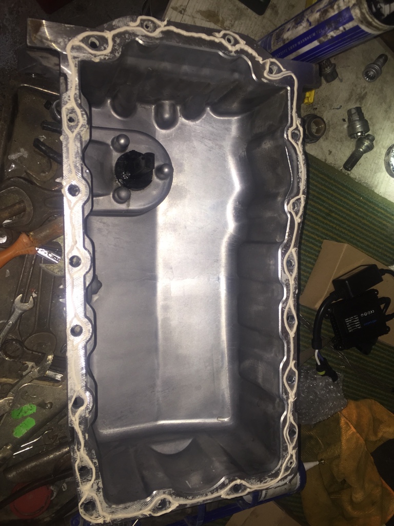

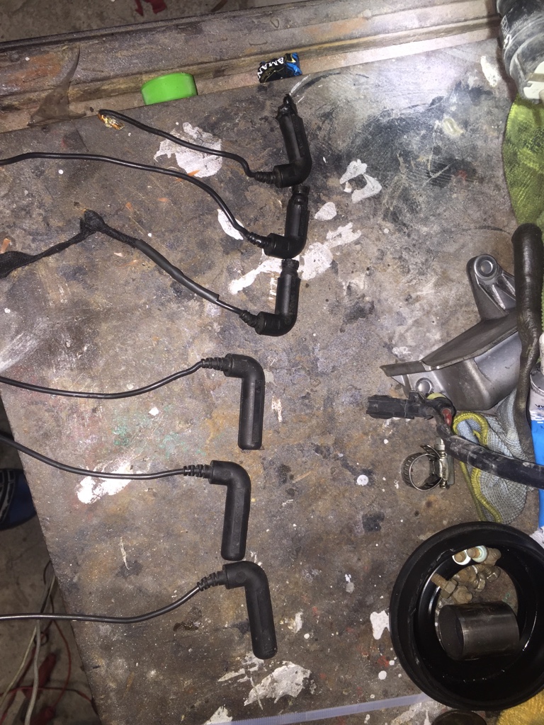

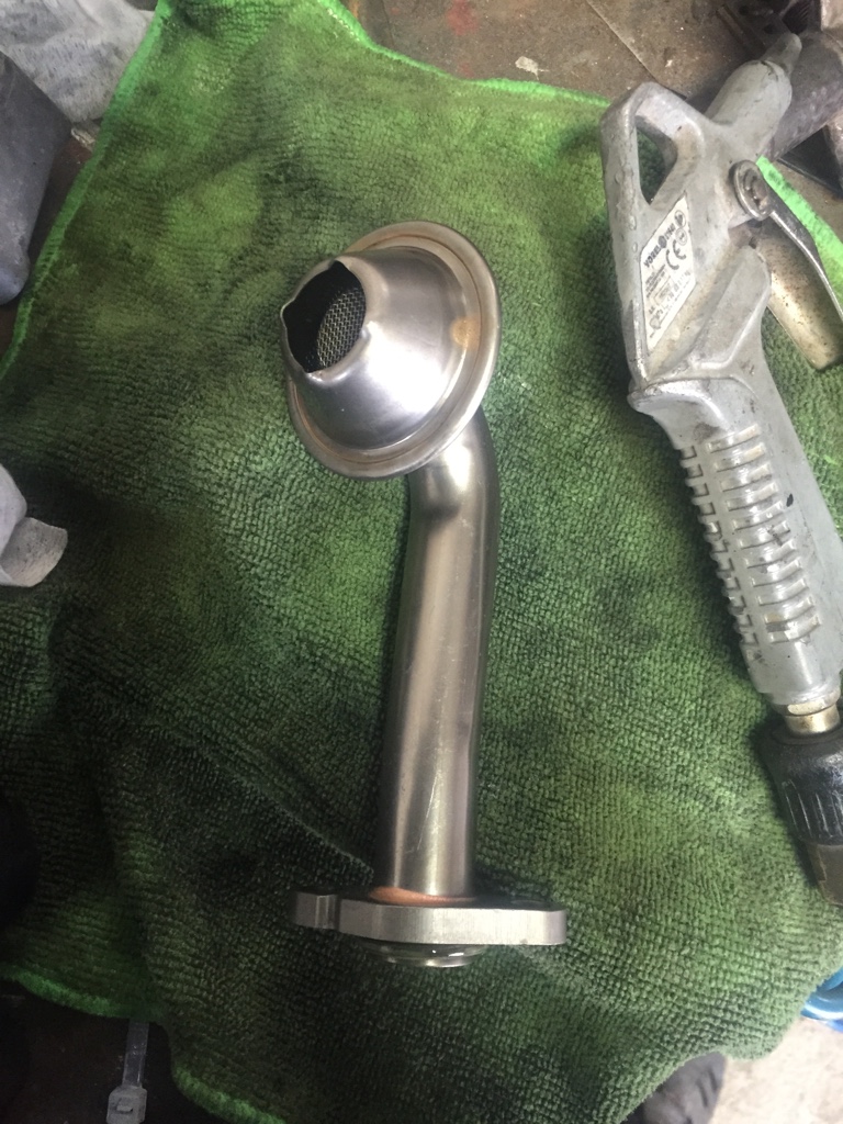

Încet, încet ne apropiem de final, am curățat absolut fiecare piesa(baie ulei, sorb, termoflot, admisie, intercoolet, etc).
Toate garniturile + distribuția le-am pus OEM.
