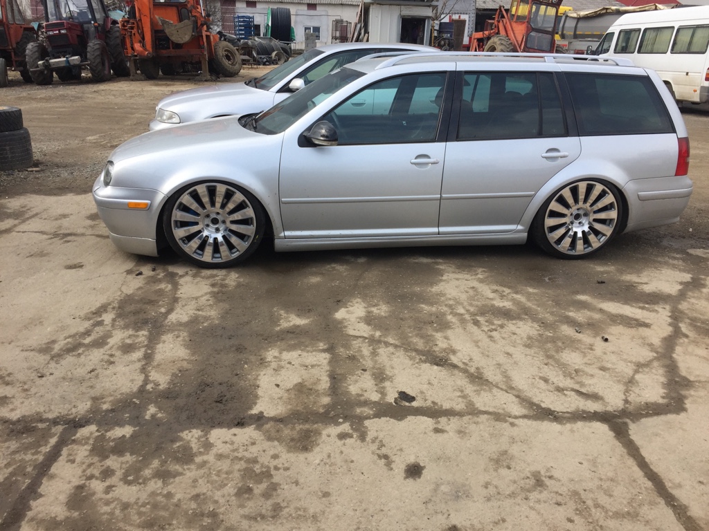

Am dat comanda de 3sdm 0.06, care m-au costat cat un golf 4 din pacate:( pe la mijlocul lui martie ar trebui sa ajunga din uk.

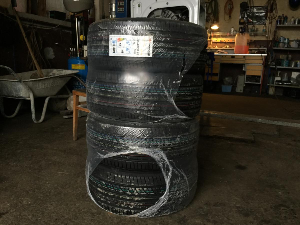

Pana atunci, am cumparat anvelope noi, 225 40 18, pt 3sdm :D
post-79288-0-52050000-1423335079_thumb.j

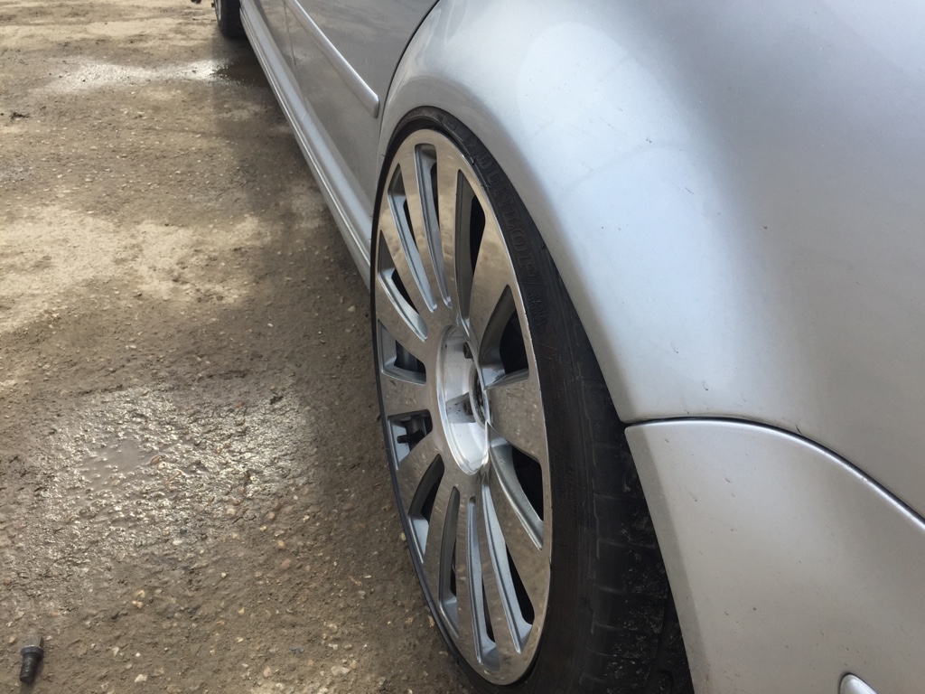

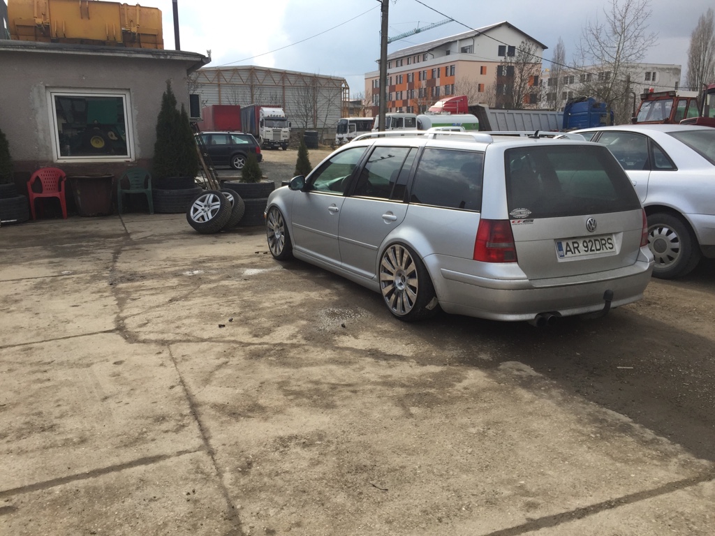

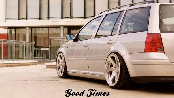

Jantele sunt uni directionale, adica 2 bucati pe stanga, 2 pe dreapta. Fata ii 8.5j cu et 35 iar spatele 9.5j cu et 35 :D
Mi-au placut mai mult ca rotiform nue faptul ca sunt mai concave :D
post-79288-0-77117000-1423340199_thumb.j
post-79288-0-20165500-1423340200_thumb.j

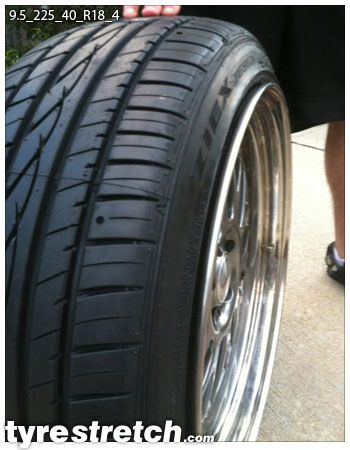

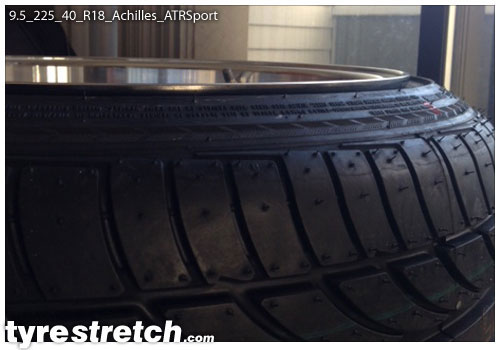

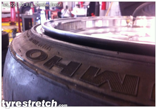

Pai si ca sa arate ca in poza, nu ar fi trebuit macar un pic de stretch? Sunt misto jantele, cred ca o sa arate super pe masina, felicitari :d

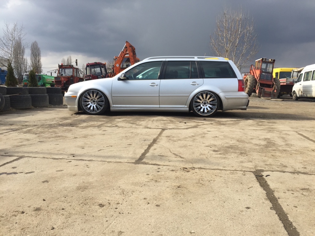

Pai o sa fie strech, nu chiar ca si in poze dar are sa fie. cam asa sta 225 40 18 pe 9.5j :D

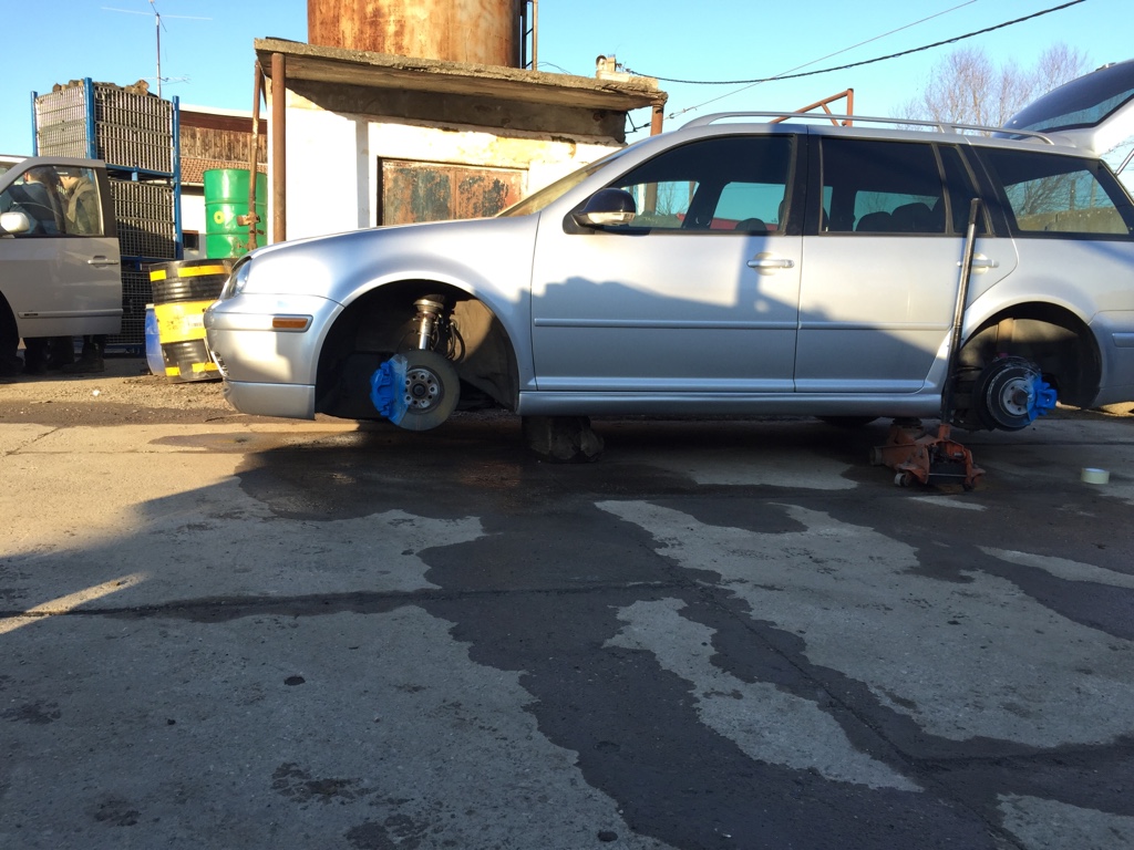

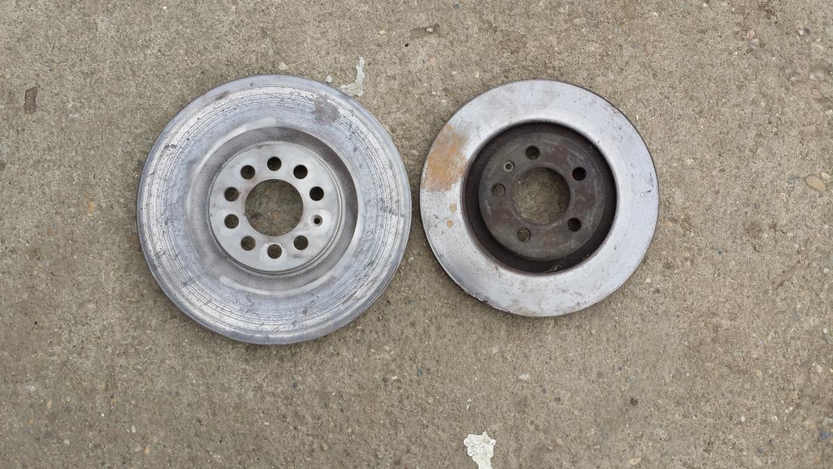

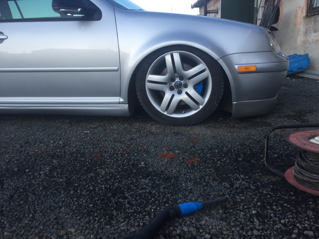

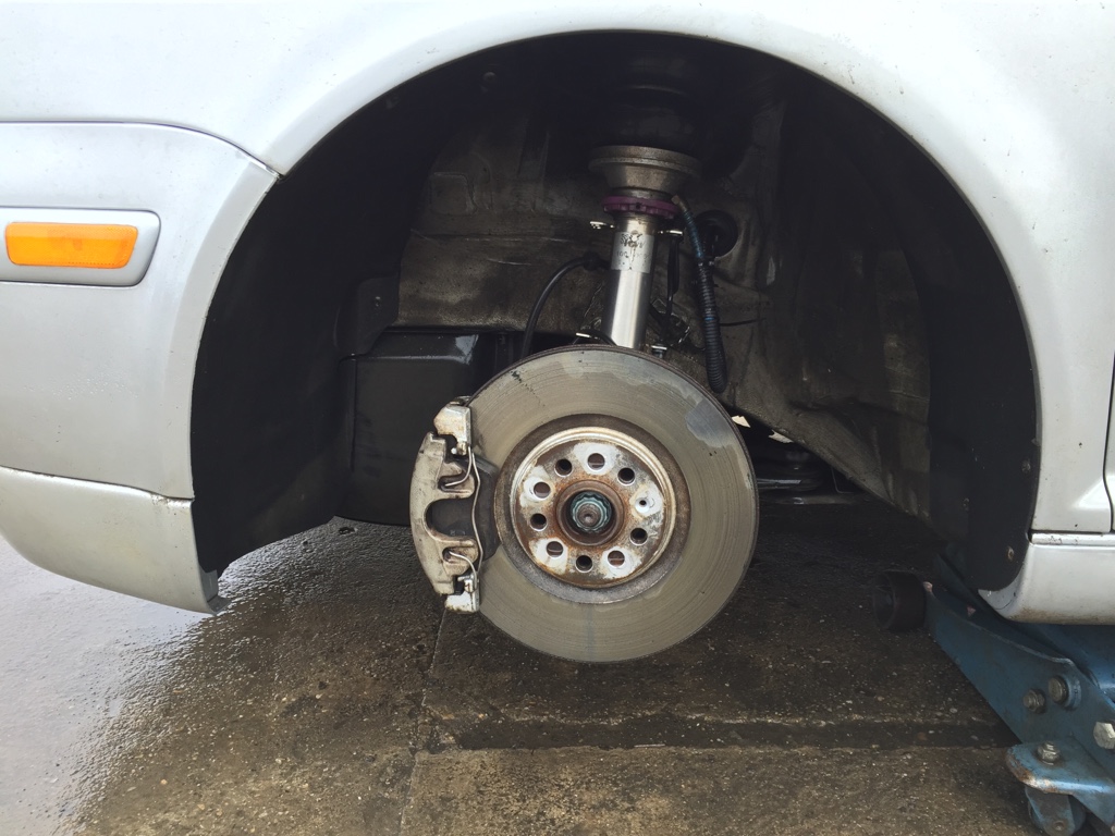

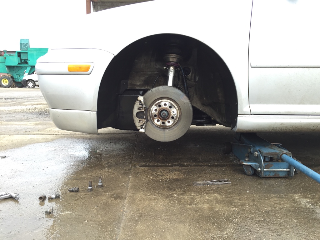

Update si la frane (sper ca vara ce vine sa pun de porsche pe fata), dar pana atunci am trecut la 312.
Am schimbat asa: Fuzeta, etrier, disc, placute, portetrier si cam atat.
Saptamana asta urmeaza si pe spate upgrade dp octavia 1 vrs.

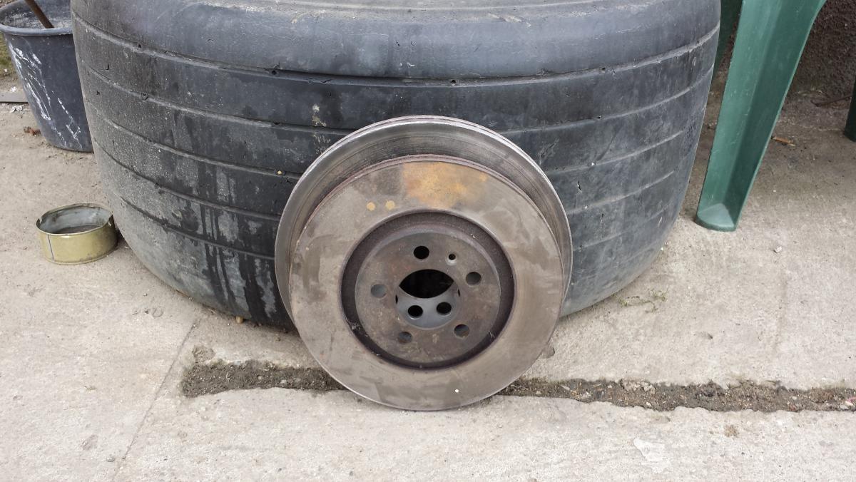

Rudolf.s...pt mine cel puţin EBC nu sunt discuri de calitate, la mine s-au dus si ovalizat destul de repede , asa ca am pus TRW pline si nu am nici o treaba !
Nu am investit in discuri si altcv deoarece sper ca pana in vara sa pun frâne de r32 pe fata si nu avea rost investiția.

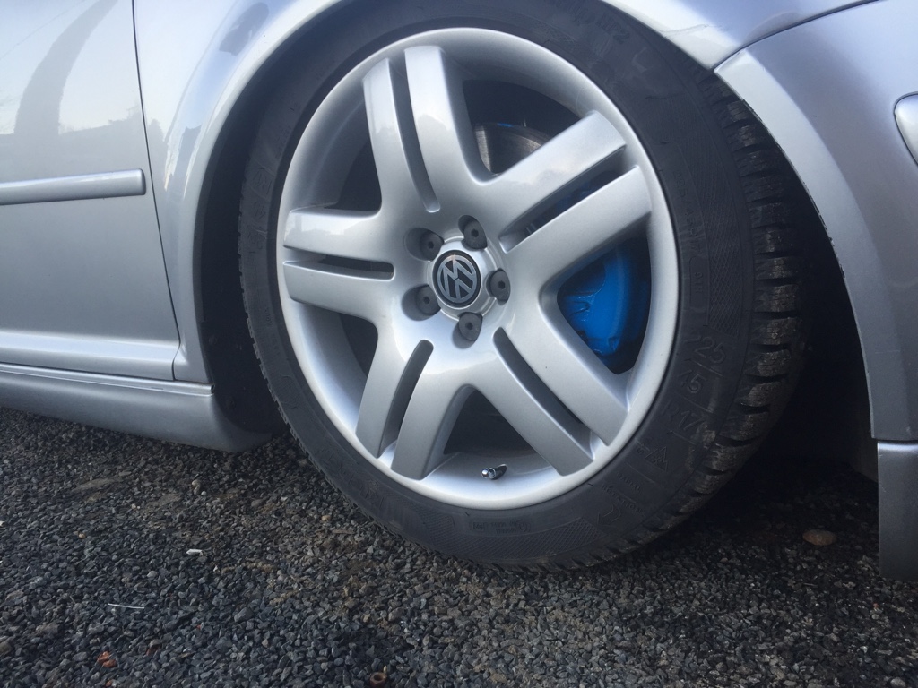

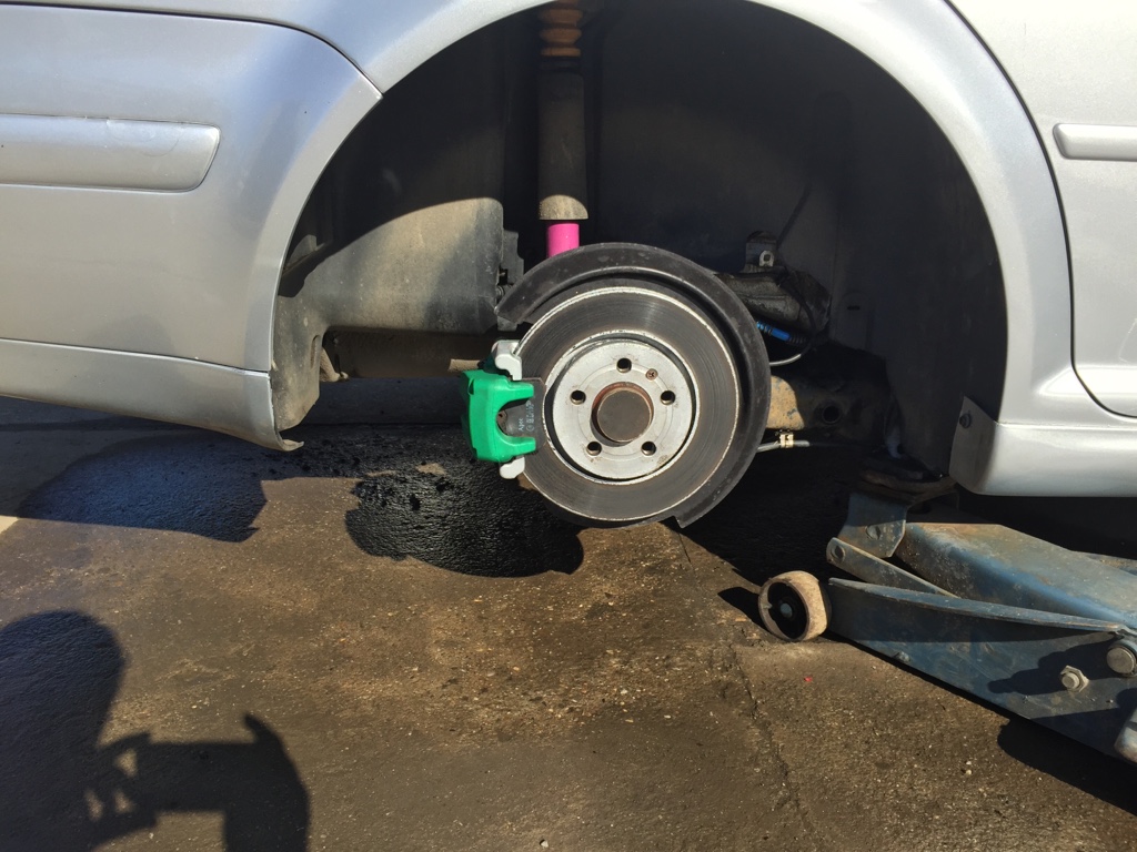

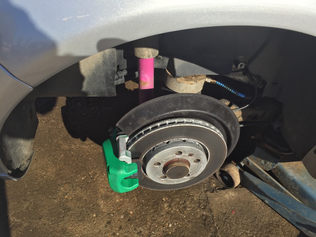

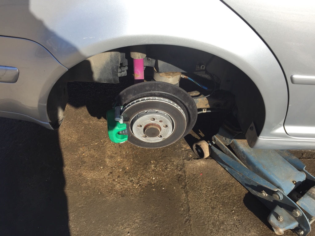

Pana una/alta, am montat frâne ventilate 256 pe spate :) mai trebuie vopsite:)post-79288-14238248614259_thumb.jpg

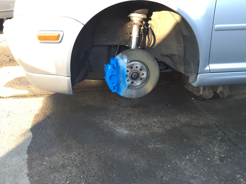

Astăzi am reușit sa vopsesc etrierii :)
Sper ca pana la vara sa reușesc sa pun pe fata frânele de r32 334mm iar pe spate sa fac upgrade la disc la 280mm. Legat de frâne aici am sa ma opresc.
Ce vopsea ai folosit? Ai dat un smirghel inainte, ceva pregatire?
Arata bine, felicitari :d
Modificat de rudiRUD
Prima data am smirgluit dupa am spalat cu spuma activa sa curat praful de placute, am dat cu grund de la nigrin(2 straturi), vopsea duplicolor(2 straturi), si lac nigrin tot 2 straturi. is curios sa vad cum rezista si in timp, oricum pe fata am sa schimb cat de curand franele :D
De-aia intrebam, ca si eu sunt curios cum rezista. Eu ma gandeam sa le vopsesc date jos, ca sa le pregatesc cat mai bine, eventual un sablat.

buna treaba ai facut...mai ales ca ai mai strans ceva caluti ! Pe spate a trebuit sa schimbi rulmentii , ca sa pui tabla de protectie ? ce ai schimbat mai exact ?
A trebuit sa depresez rulmentul sa pot schimba protecția, am avut noroc ca a ieșit rulmenți întreg si am putut sa il refolosesc.

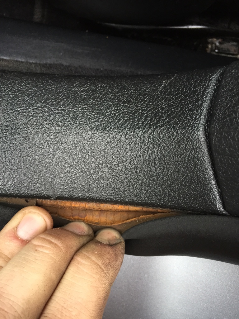

Am observat astăzi ca chederul de la șofer este cam obosit si l-am schimbat. Cam asa se prezenta chederul vechi...post-79288-14243790706672_thumb.jpg
