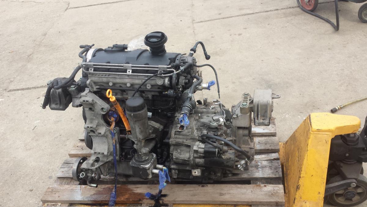

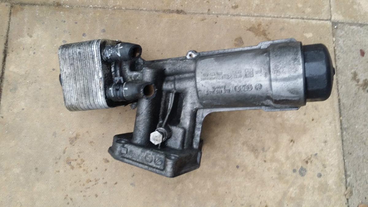

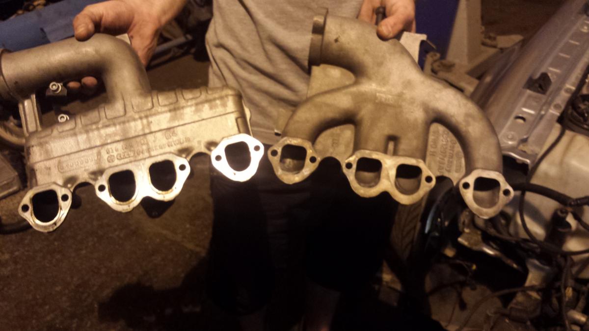

Din poze este de ASZ sau ARL , multa bafta la traforaj ! Asa arata momentan admisia de ASZ care are trope pe fiecare gura de admisie !
post-66184-0-70369200-1410422951_thumb.j
post-66184-0-18523500-1410422961_thumb.j
post-66184-0-37108900-1410422968_thumb.j
Vad ca ai ochiu format....schimbam cam tot pe la motor ( admisie mai mare, inlet mai mare, fmic, termoflot mai mare, turbina mai mare, etc etc )
pana la urma schimbi tot motorul, ARL

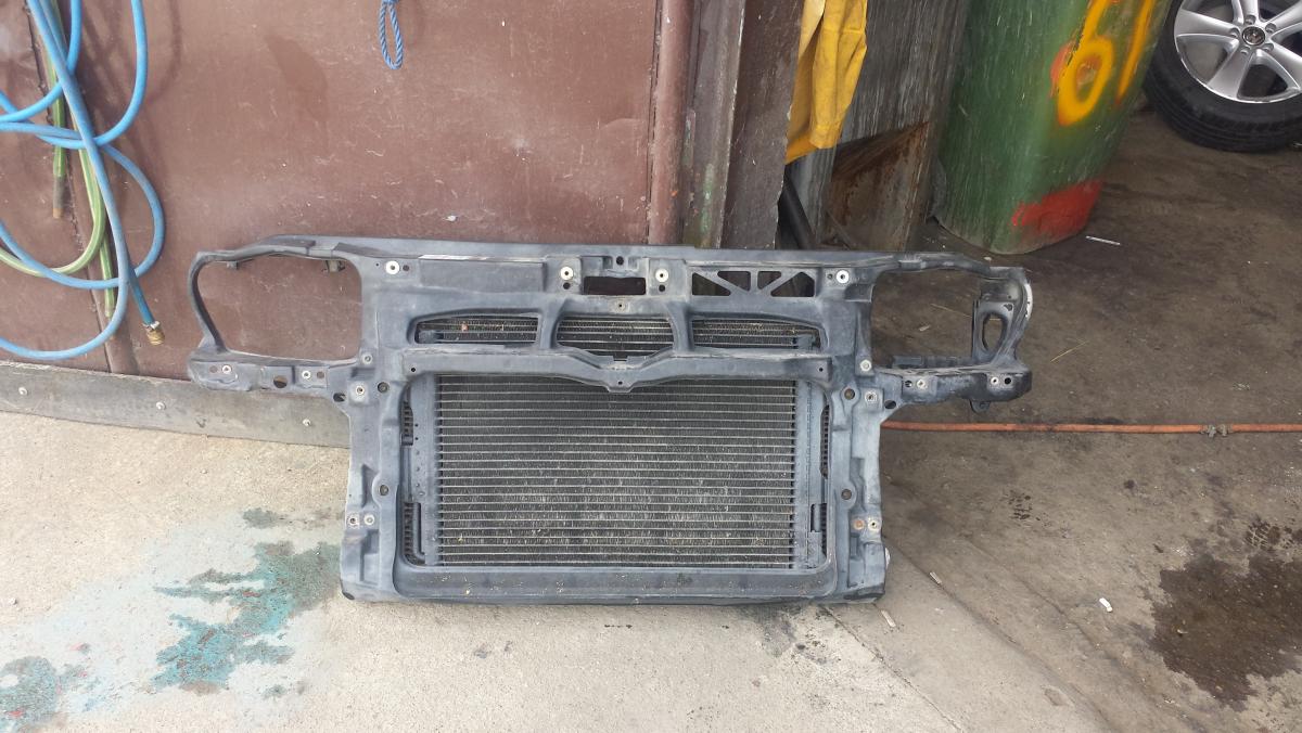

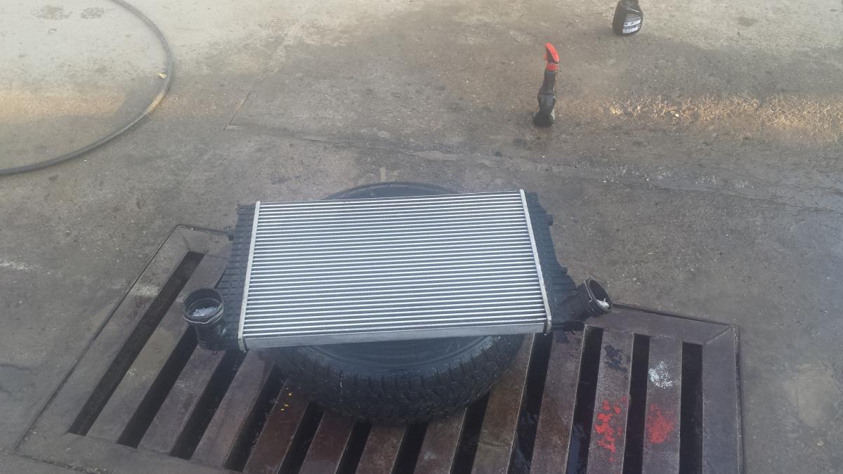

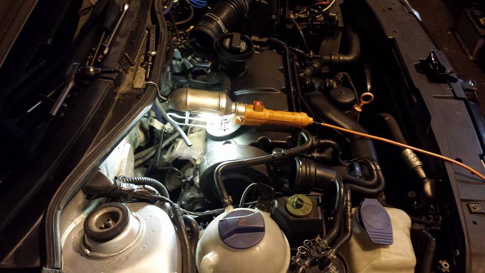

Ceva poze din urma upgrade....mai urmeaza si alt ambreiaj, frane mai mari fata/spate, etc :D
Pana acum am schimbat:
-Admisia
-inlet
-termoflot
-intercooler
-furtune de apa(is diferite la arl)
-furtune de clima(is diferite la arl)
-furtune de servo(is diferite la arl)
-Blocat fizic egr nu doar din soft.
-Carcasa filtru cu iesire mai mare, pt debitmetru  mai mare(desi o sa imi fac cat de curand mafless)
-Multi nervi si multa munca ....
Cat de curand urmeaza si alte upgrade-uri :D

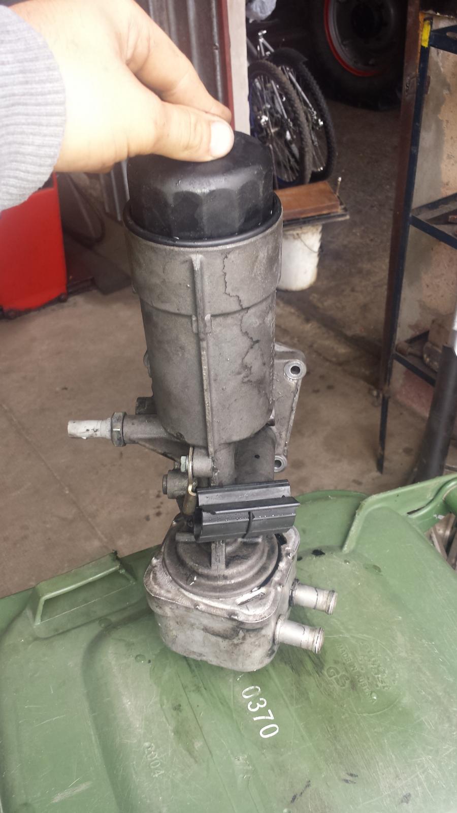

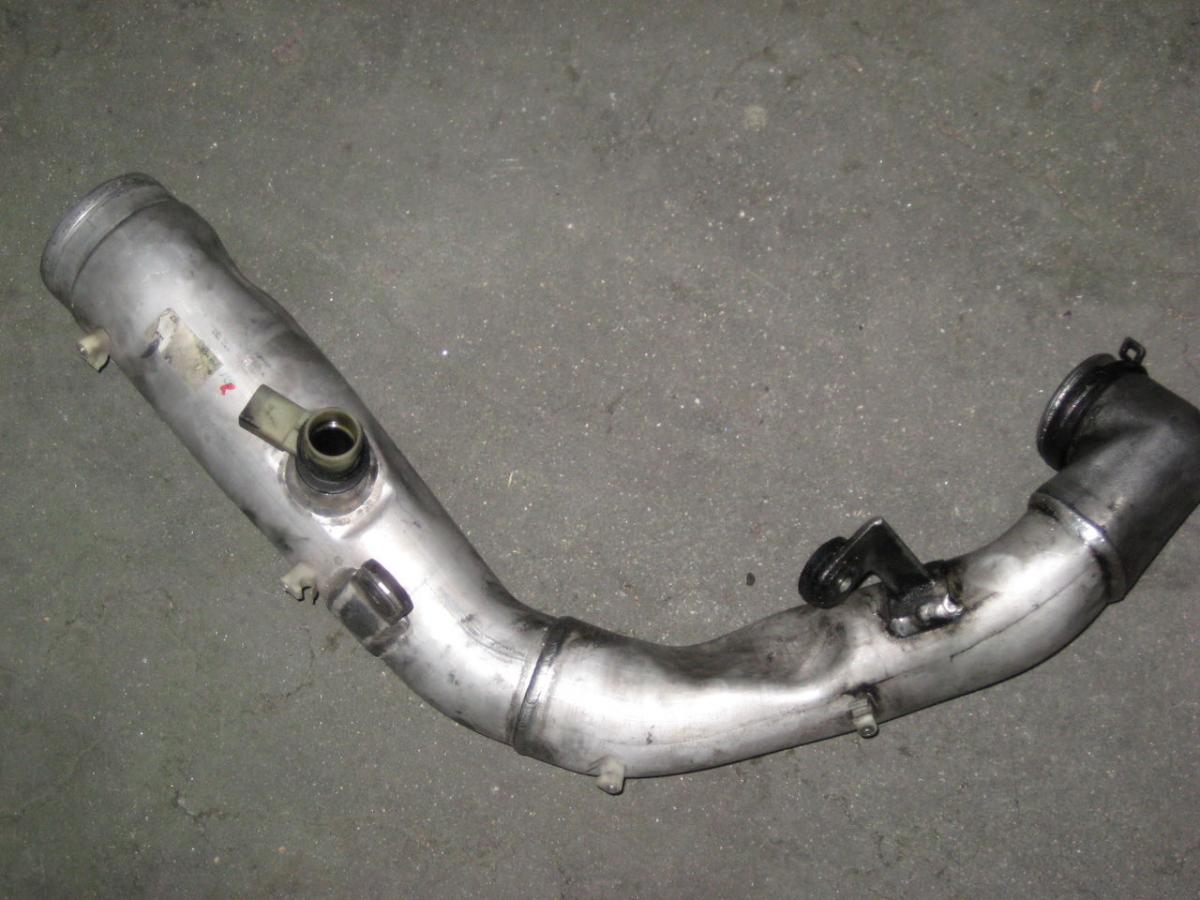

Salut Darius...am si eu o rugaminte...daca tot esti in stadiu asta...poti pune unul langa altul tragger-ul de AJM cu cel de ARL?
Poti face cateva poze cu diferentele dintre cele doua?Pana la urma sunt diferente majore?
Succes in continuare cu proiectul...
Din pacate tragerul de arl ii deja sus, pot sa iti spun ca ii complect diferit la prinderi radiatoare si etc. Nu au nici o legatura unu cu altul. O sa fac poze mai amanuntile la lumina :D

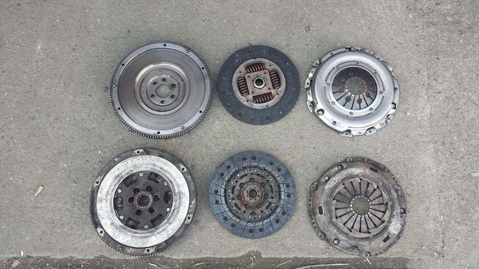

Ieri s-a facut upgrade la ambreiaj. Am pus ambreiaj kevlar, volant cu masa simpla, soare intarit, restul tot nou.
Momentan suntem in rodaj 500km   :D

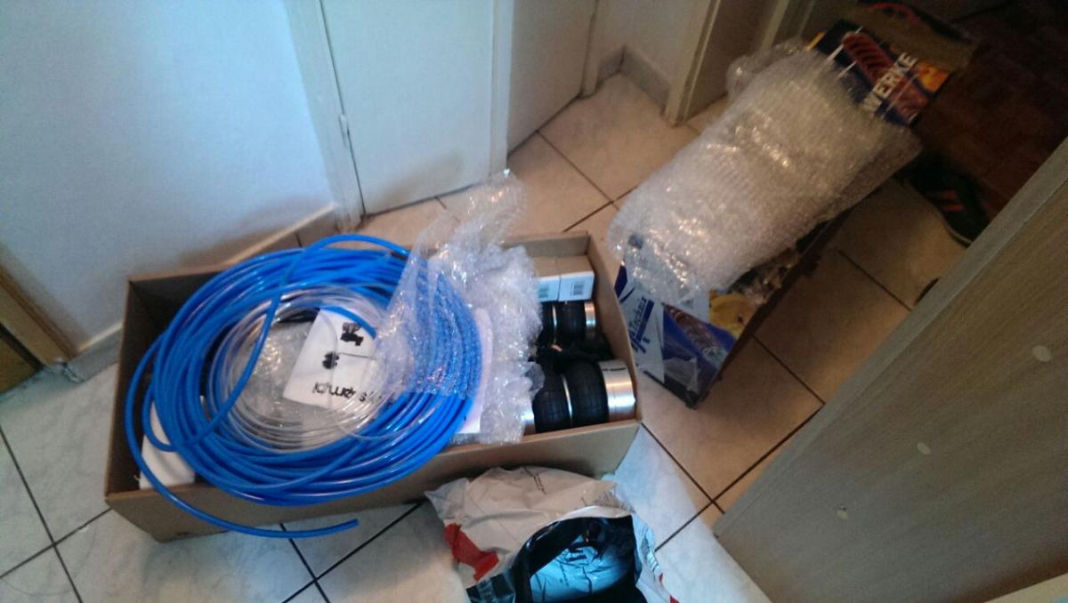

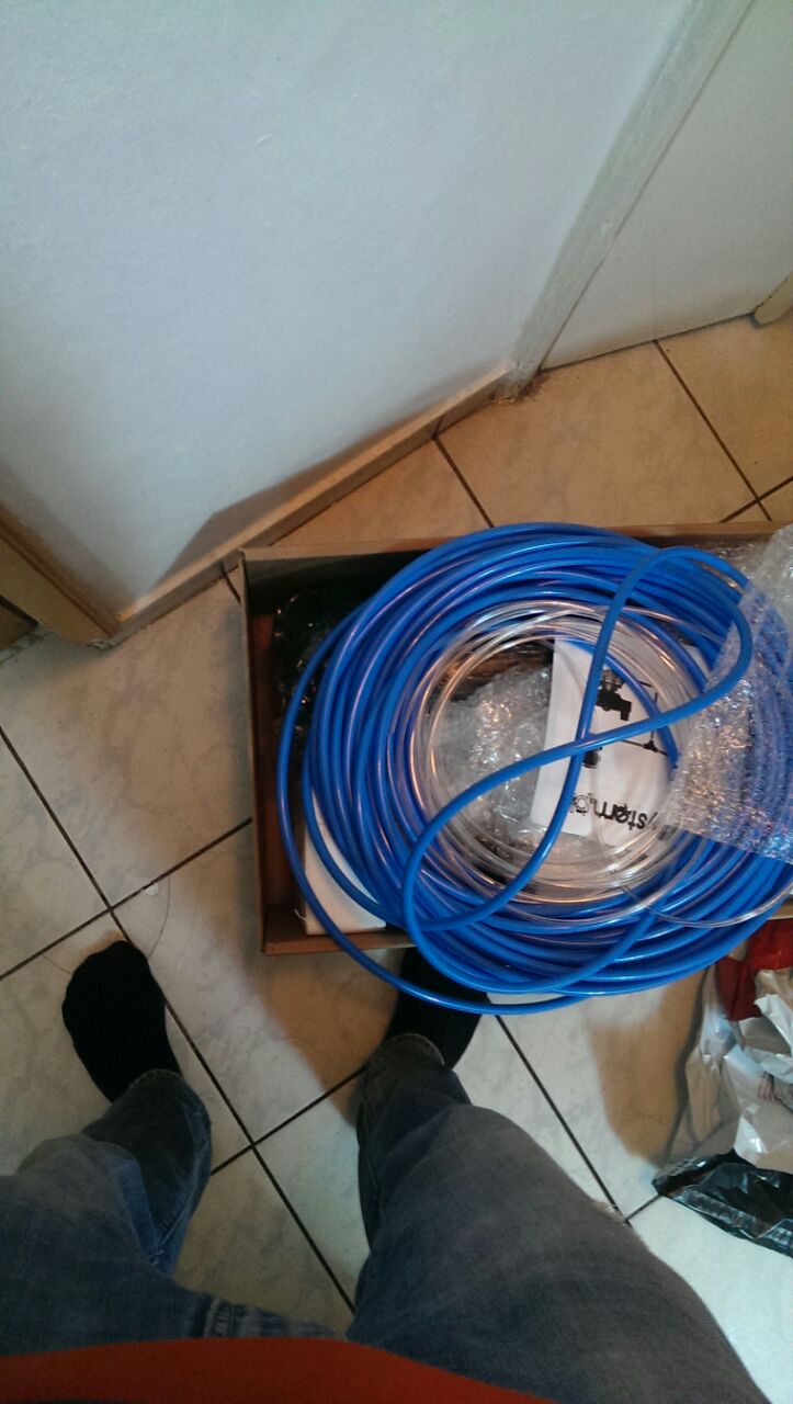

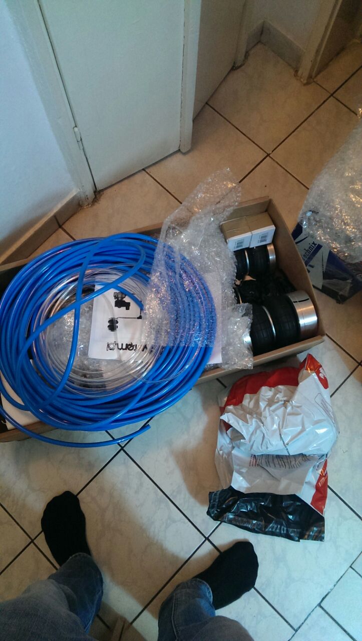

Am sarbatorit azi prin munca...Din nou alta turbina mai mare, si alte injectoare. Sper sa sar de 230cp :D
post-79288-0-99063300-1417467720_thumb.j
post-79288-0-13226800-1417467722_thumb.j

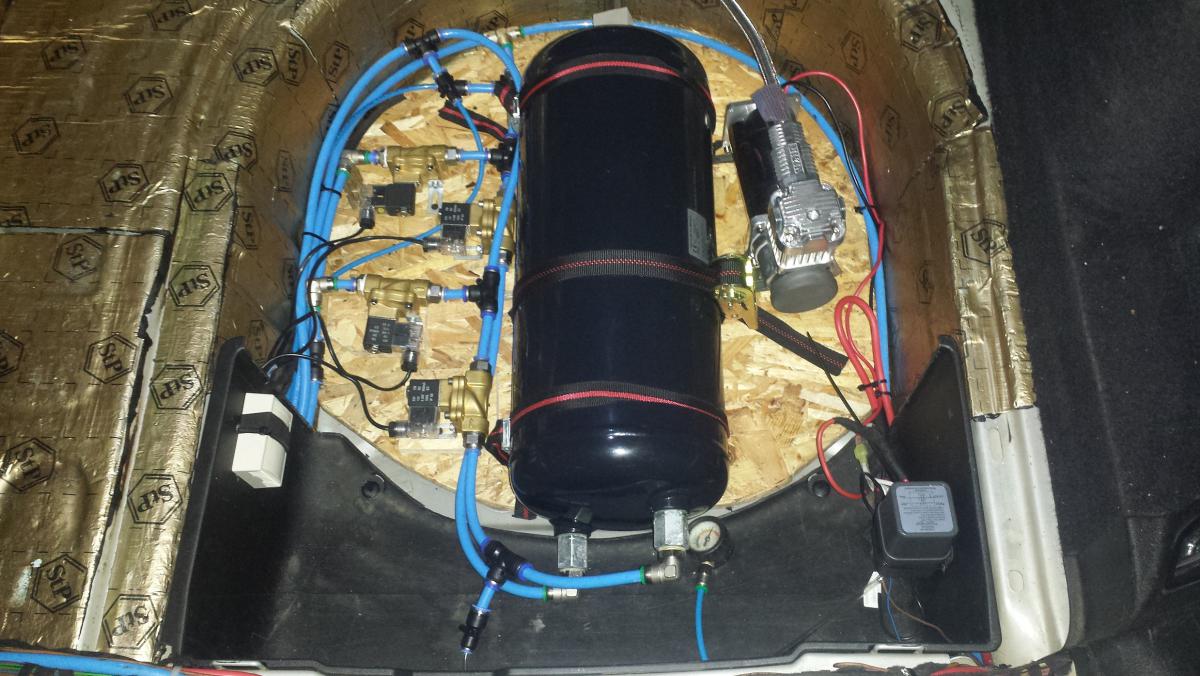

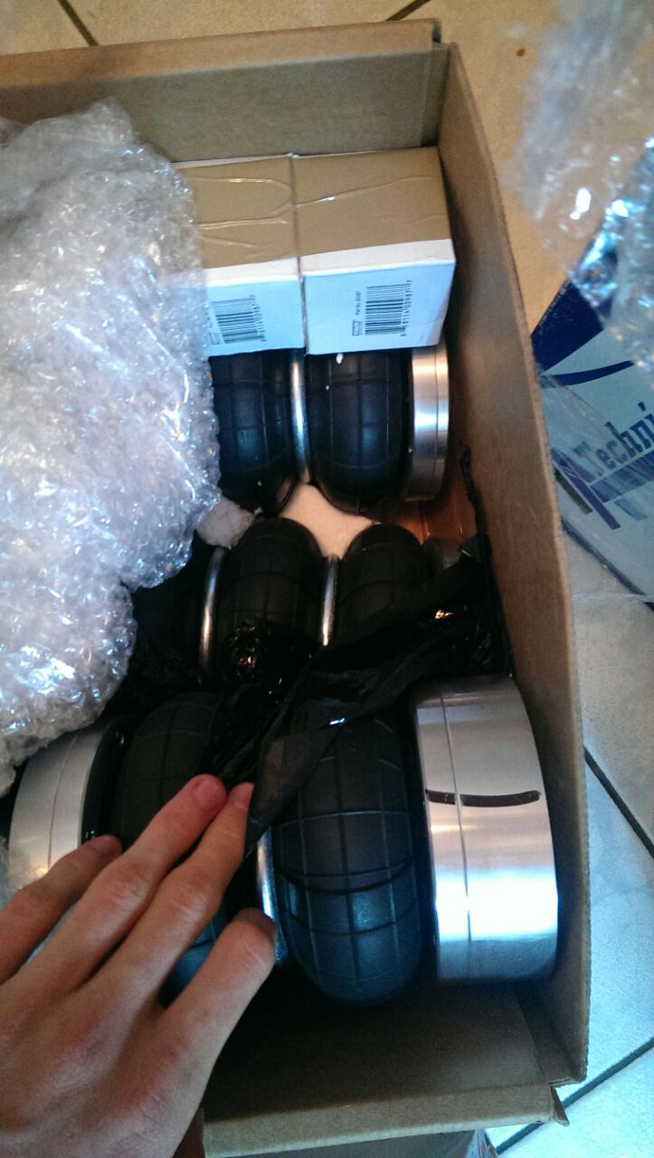

Sitemul e facut semi artizanal sau achizitionat ca si kit?
E ok cu prinderi "quick release"?
Personal nu am incredere in ele, am folosit pentru apa (PC Cooling) si "transpirau", foarte putin ce-i drept dar ma gandesc ca la aer e posibil sa se simta mai tare.
Furtunele par 6/8 mm nu? As merge pe sisteme de prindere prin compresie cu surub si furtune 8/10. Pentru aer comprimat nu prea sunt comune dar gasesti daca cauti pentru PC :)
