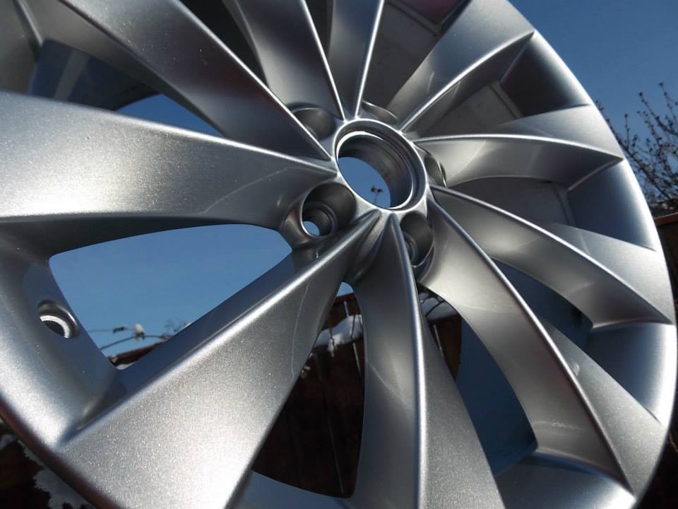

Jantele au iesit de la vopsit. Mai vara sa vina:))

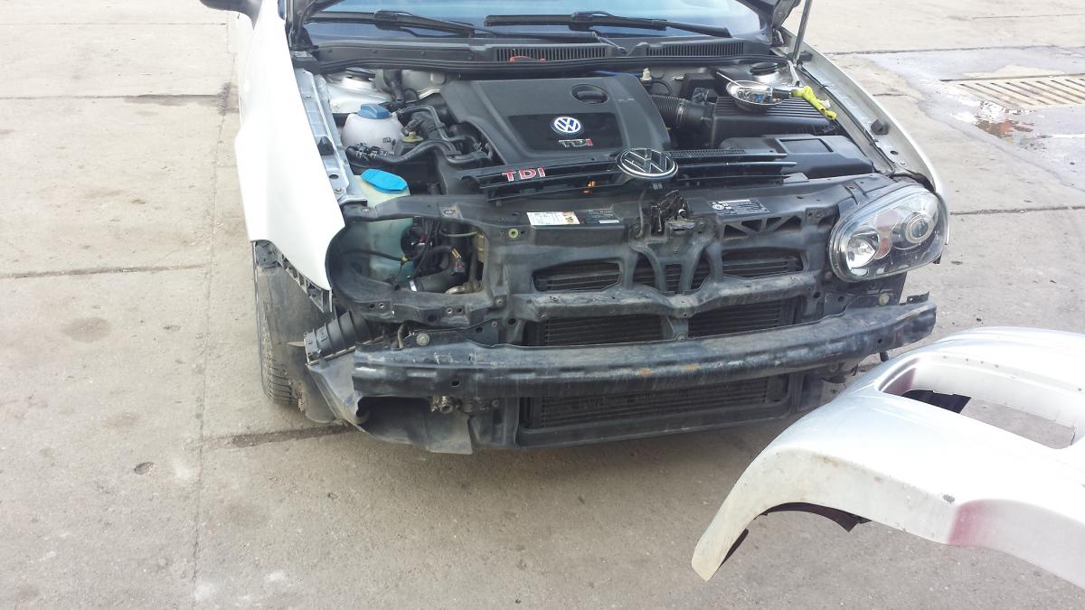

De luni masina intra la vopsit partea spate, are niste zgarieturi care nu imi convin:D

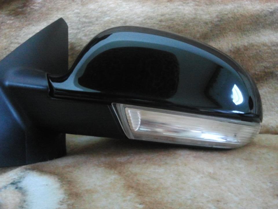

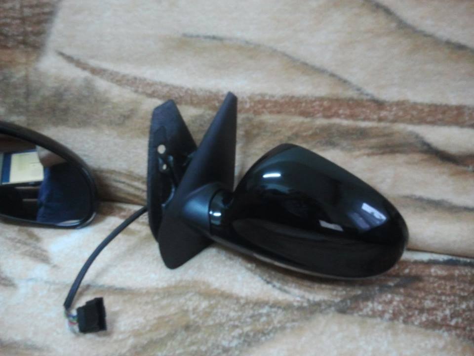

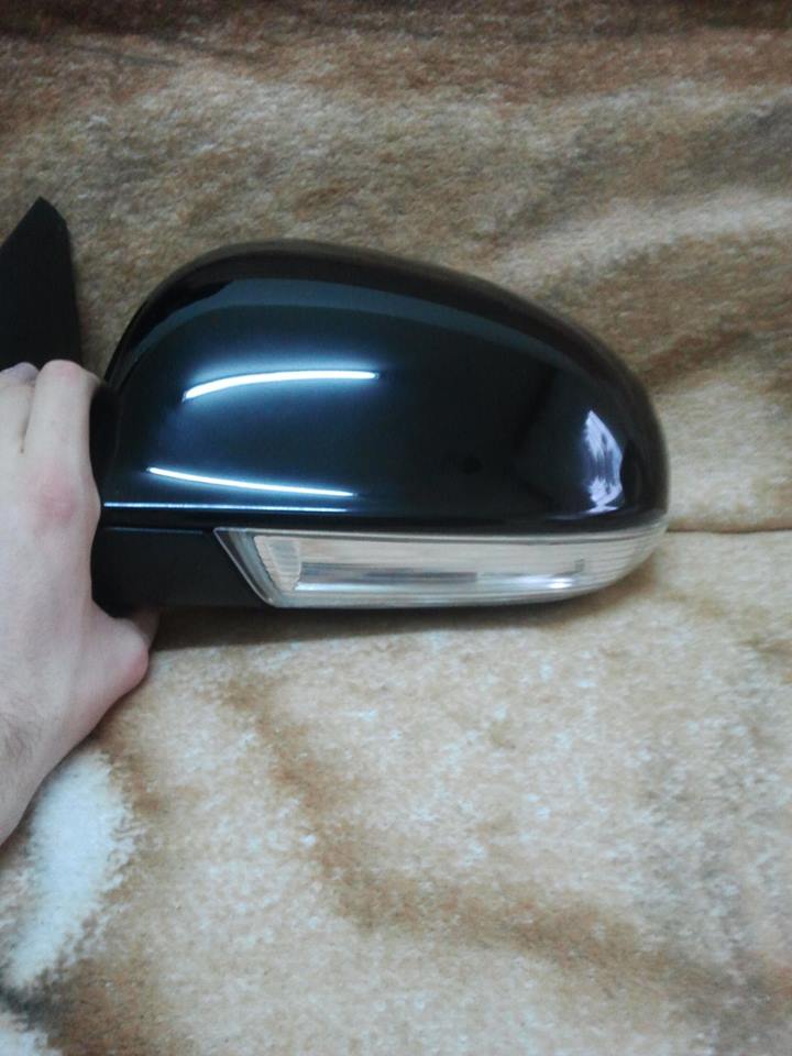

Un mic retrofit :D
Intra la modificat si astea, punem puddle lights :D sper sa reusim :))

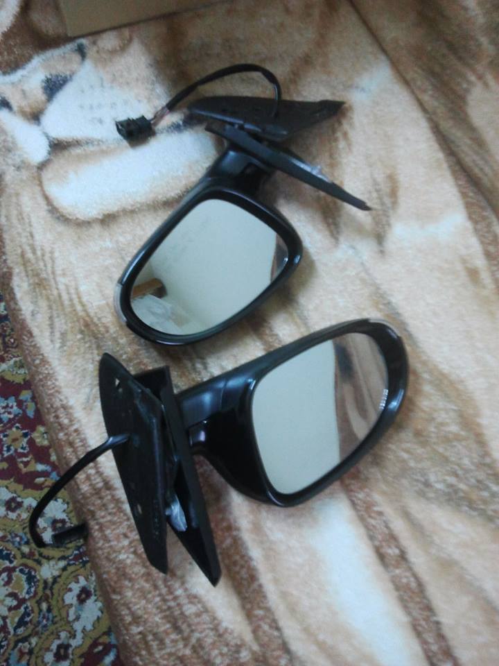

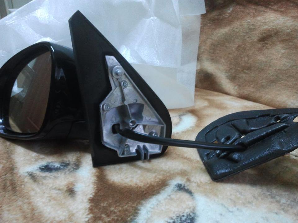

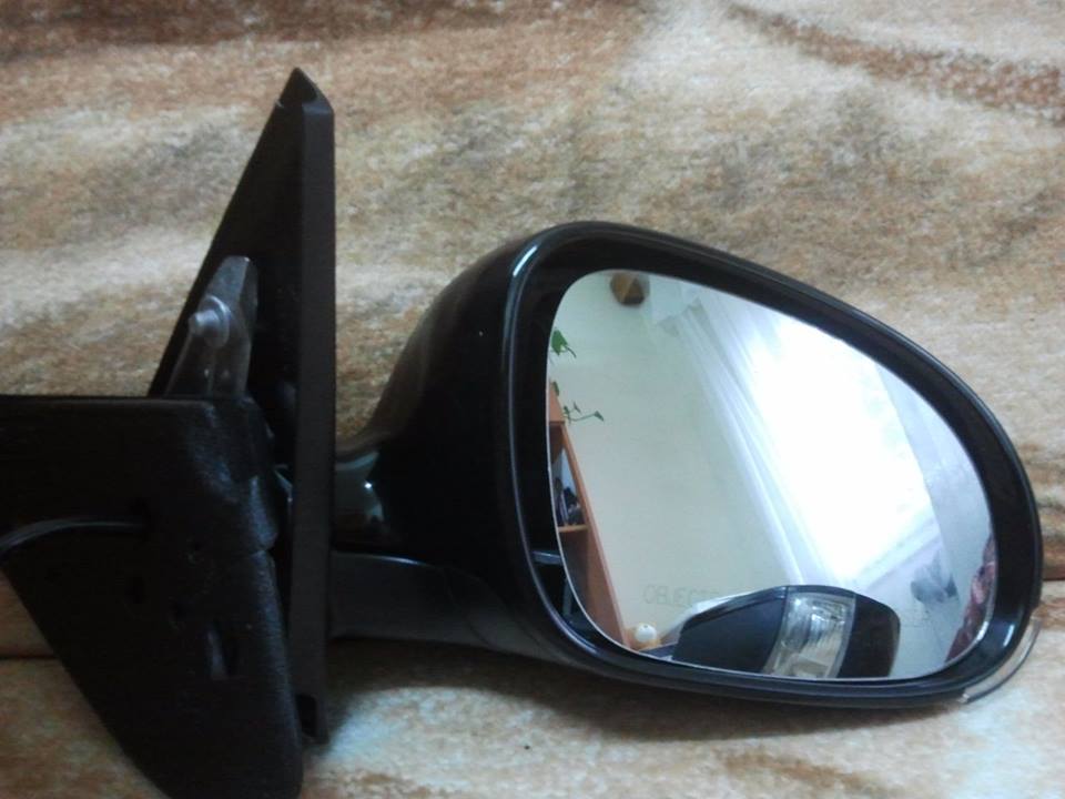

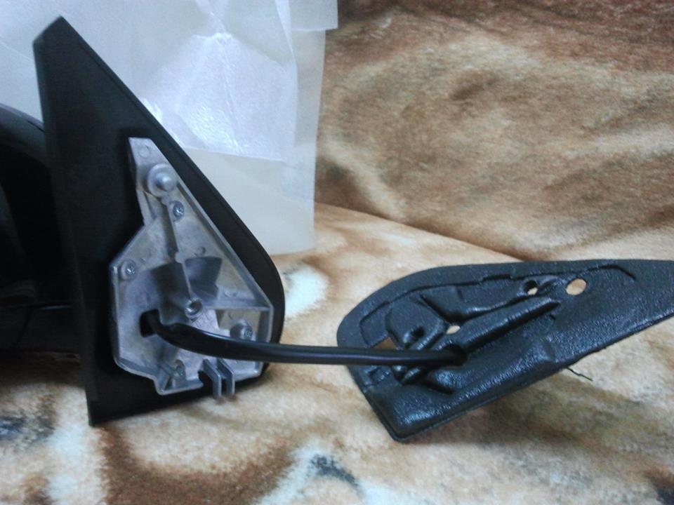

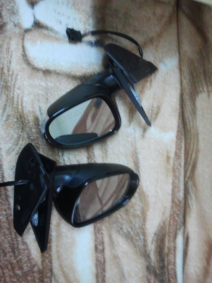

Daca nu se supara Darius, oglinzile sunt de vw golf 5, adaptate pentru golf 4, adica plug and play. Trebuie doar facuta instalatia pentru semnalizare.

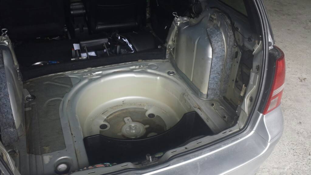

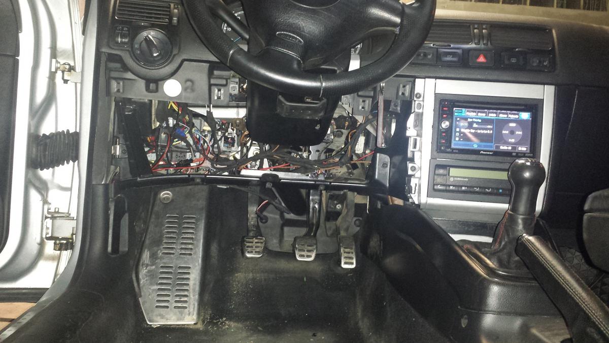

Trutan Darius
In mare parte de aia am dat jos, ca erau greierasi, si am schimbat toate clemele ce mi s-au parut obosite. + a trebuit sa iau semnal pt semnalizarea din oglinzi si din spate mi s-a parut cel mai comod, tinand cont ca sub bord am deja prea multe fire trase ( lumini picioare(urmeaza), follow me home, comfort blinker, DWA,  camera marsarier, etc etc) am preferat sa le trag din spate sa nu incarc asa mult bordul cu fie si cu ocazia asta am aspirat si sters praful sa fie ca nou :D

Daca a desfacut au plecat de acolo. .. :)
Ori I-a prins si I-a aruncat peste bord, ori I-a calcat in picioare. ..nu Darius? :))
Felicitari pentru munca depusa!
Trutan Darius

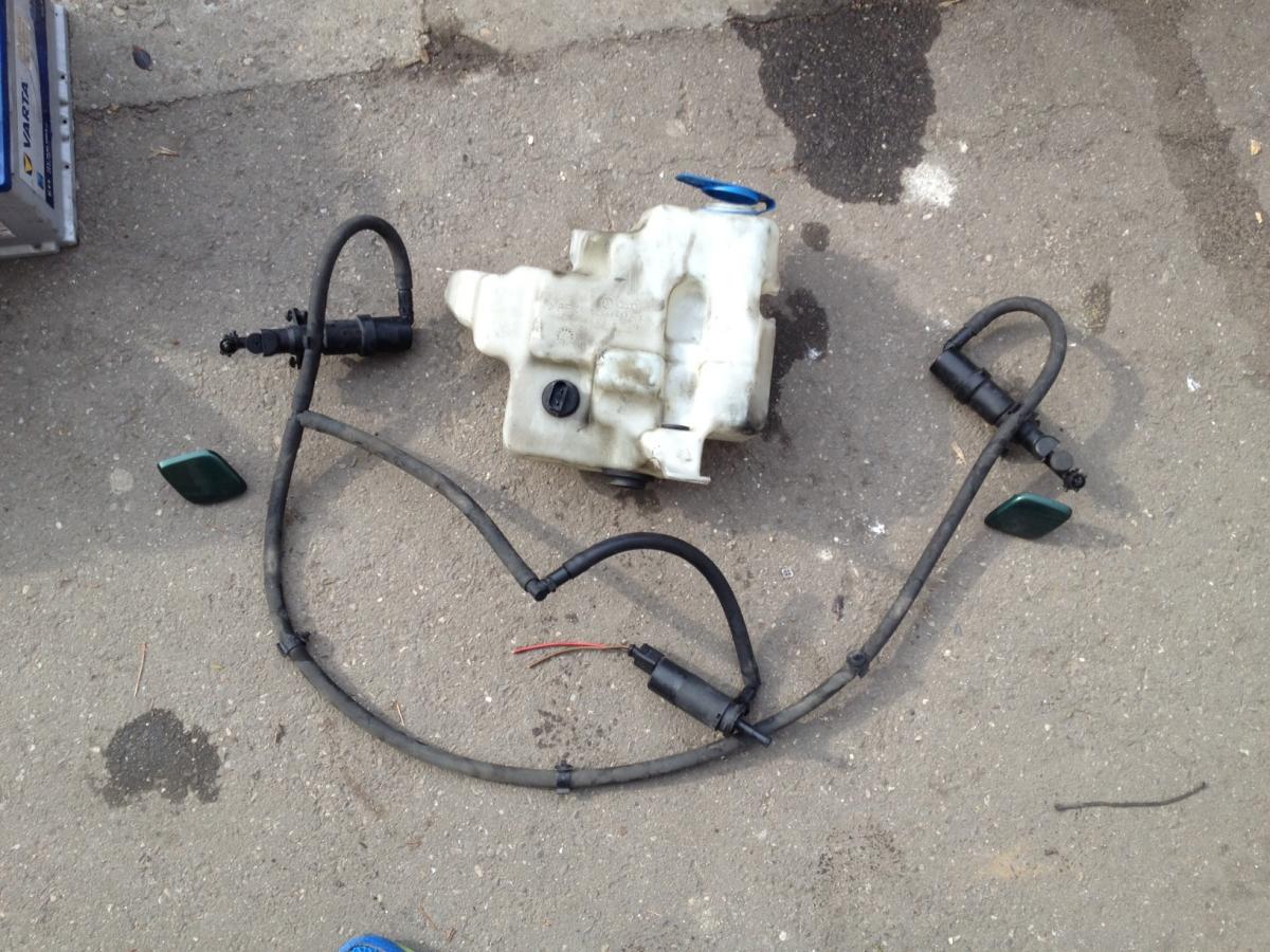

Exact  florin:))  Nu am greierasi ca am schimbat anu trecut toate clemele care mi s-au parut obosite/rupte. Azi sper sa termin de montat spalatoarele, nu ma asteptam sa fie asa de greu :-s
Era bine daca aveai rabdare sa documentezi lucrarile, ieseau cateva DIY bune din masina ta
Trutan Darius
M-am gandit si eu sa fac cateva diy, dar din pacate stau foarte prost cu timpul, de exemplu pt spalatoare faruri de 3 zile tot lucru, cum am timp, 1-2-3 h pe zi  :tuktuk:

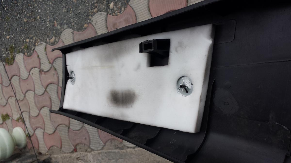

te mai stresez cu o intrebare: ai cumva cod de produs pt clemele de la fata de usa? bradutii aia?
Trutan Darius
Salut dl. Nu ii abs nici un stres, te ajut cu cea mai mare placere.
Cod braduti: 3B0868243
Cod ''saibe'' : N 90335004
