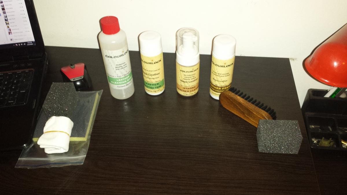

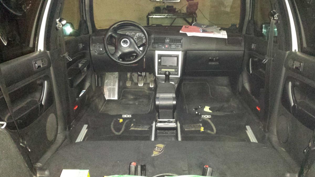

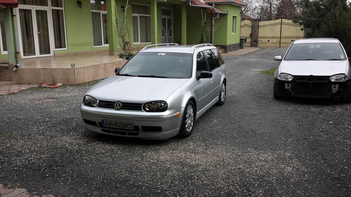

Am folosit toata solutia pe scaune + bancheta, rezultatele sunt foarte ok(nu ma asteptam sa faca pielea ca noua), a curatat-o si parca a intinerit-o putin.
Maine dimineata le montez sus, cam asa arata acum masina + o poza cu scaunele spre caldura :))

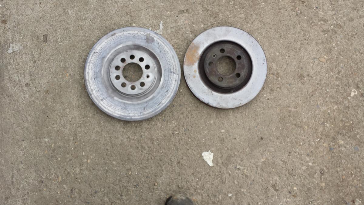

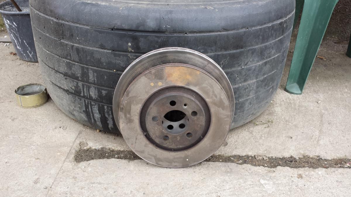

Pt ca tot vine alt motor mai potent, m-am gandit si la frane mai potente. Am cumpara un kit de conversie(fuzete, port etrier, etrier, discuri si placute) de la 280 la 312 dp audi tt:D
Urmeaza si pe spate ventilate dp octavia Vrs :D

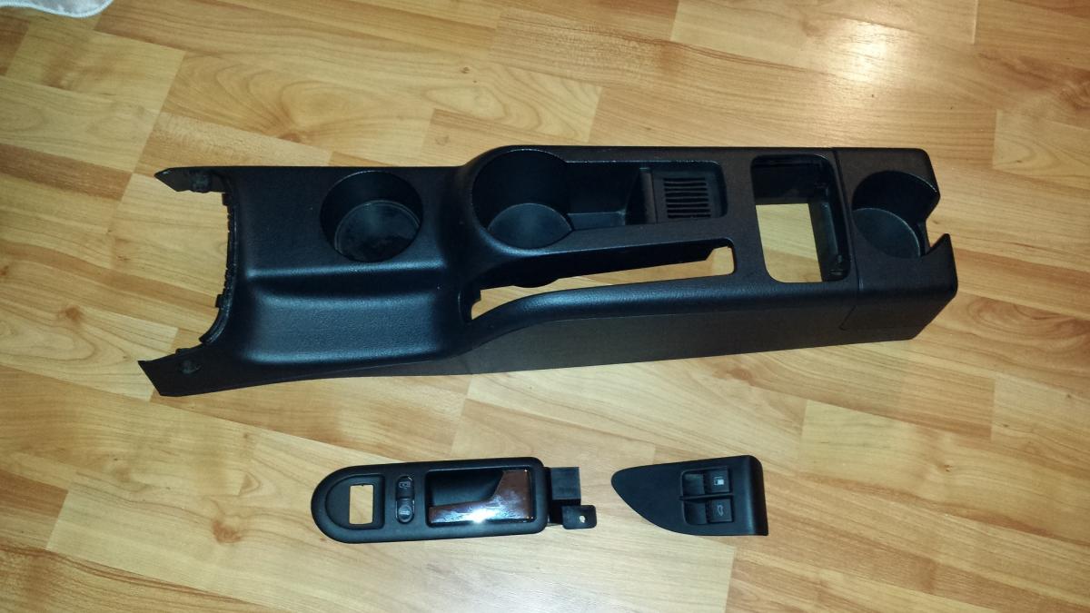

Sunt toate luate dp o masina de america cu km putini, sper sa ma lase saptamana asta vreama sa le montez, dureaza putin mai mult pt ca trebuie sa trag ceva fire din consola centrala pana in usa.  :D
Modificat de Trutan Darius
Ai avut bafta... eu nu prea am gasit americane la dezmembrari :(
Vrei neaparat sa faci funtionale butoanele de pe usa? Nu stiu daca merita... Pe uk-mkiv's sunt unii de si-au pus consola asta pastrand butonul de rezervor tot pe consola.

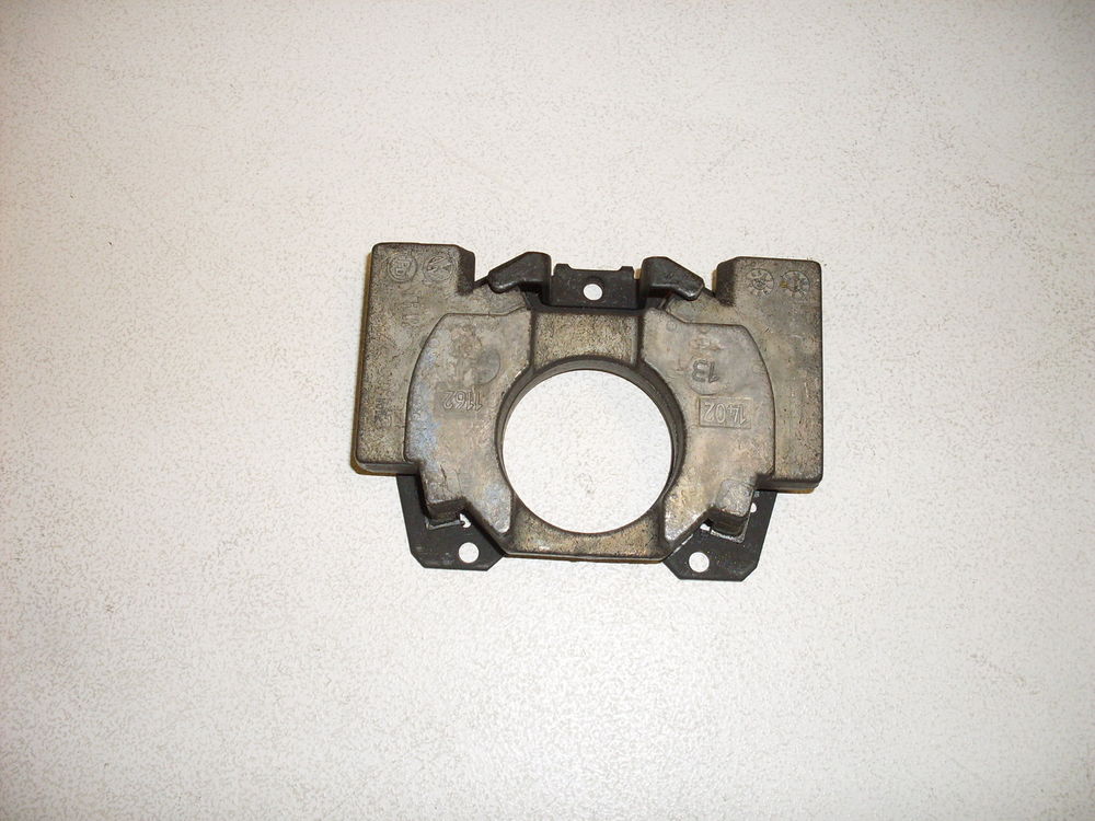

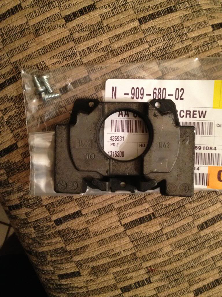

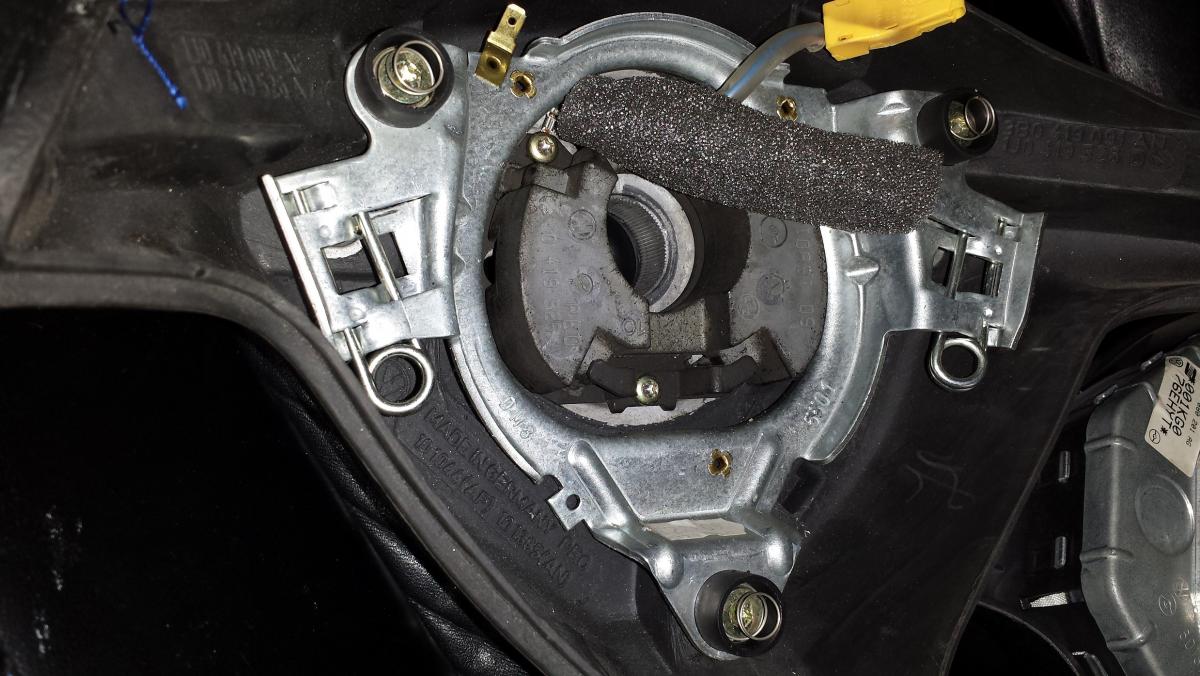

@MRC: Nici eu nu stiam ca exista pana nu de mult. Este o greutate ce se fixeaza pe mijlocul volanului. Este destul de grea, are cate sute grame. Reduce vibratile volanului si sporeste manevrabilitatea :D
post-79288-0-43324500-1391424981_thumb.j
post-79288-0-21593200-1391424983_thumb.j
eu nu am asa ceva in volan.
au fost montate pe ochi frumosi sau este dotare optionala?
sporeste manevrabilitatea...cum?

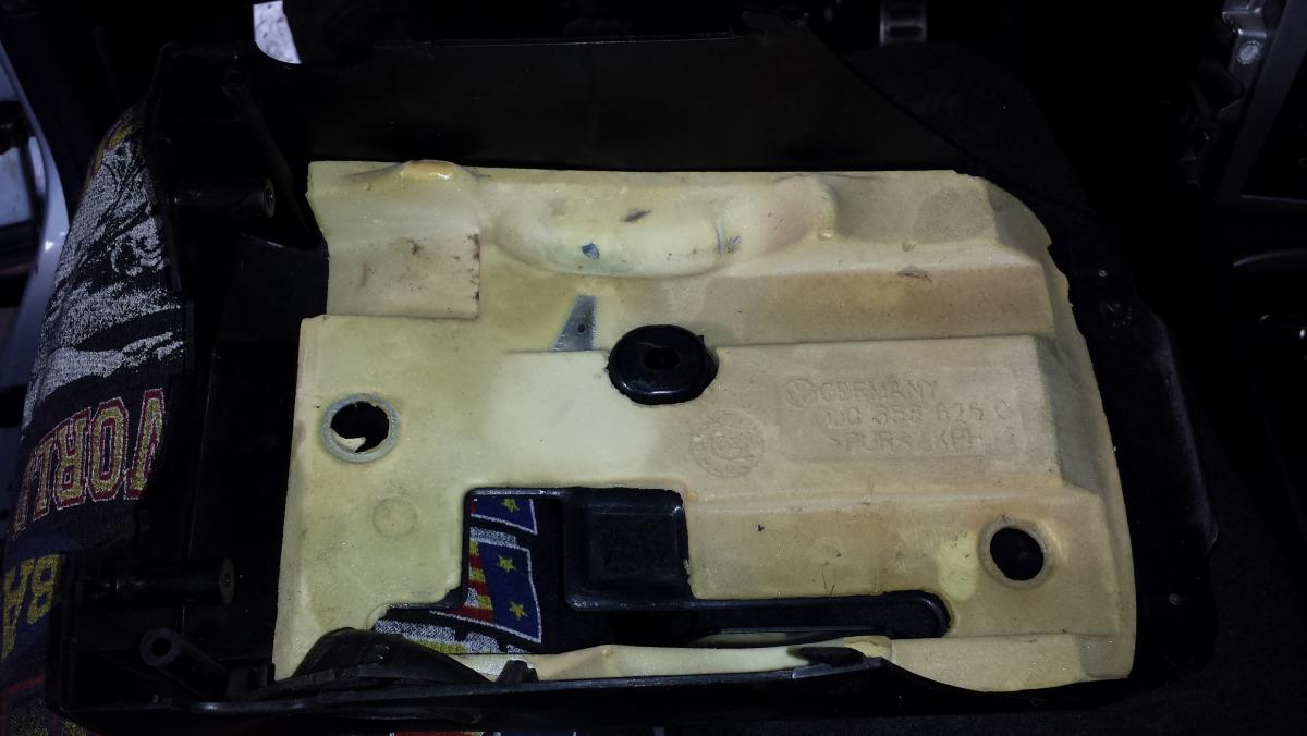

capacul de sub volan il aveai fara acea spuma? la mine are spuma :)
webasto te costa multicel,in rest se pot face (desi duzele incazlite la parbriz nu isi au rostul daca ai lichid bun de iarna/ daca nu ai lichid de iarna nu ingheata in duze ci pe furtun). comfort blinker poti lua de la BOBBY (am eu si merge ok) sau original, mai scump.
Si la mine are spuma capacul :icon_bounce:  useless...
asta cu contragreutatea in volan e hilara, nu pot sa spun ca inteleg care ar fi logica ei ... tu cum ai aflat de aceasta "dotare" ?
Eu am aflat de ele pe forumurile din america, pe vortex is destul de cautate si destul de scumpe, aprox 50euro. Ei spuneau ca scade vibratia volan si sporeste manevrabilitatea...
Eu l-am primit cadou de la un prieten dp un r32. Nu stiu daca este dotare sau este in functie de motor.
Ce am observat eu: La relantiu inainte imi tremura foarte putin covrigul, dupa ce am pus-o sta fix. Iar cu manevrabilitatea, sincer parca se misca mai usor la viraje bruste, dar poate este doar placebo...
