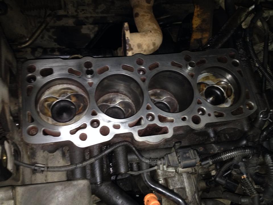

Din pacate problema a revenit, porneste greu. Dupa o constatare mai amanuntita, injectoarele au batut in chiulasa si au largit locul unde intra injectorul, iar o-ringurile nu  mai etanseaza si se dezamorseaza... :((

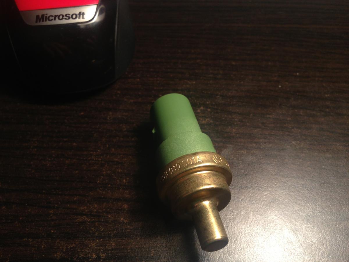

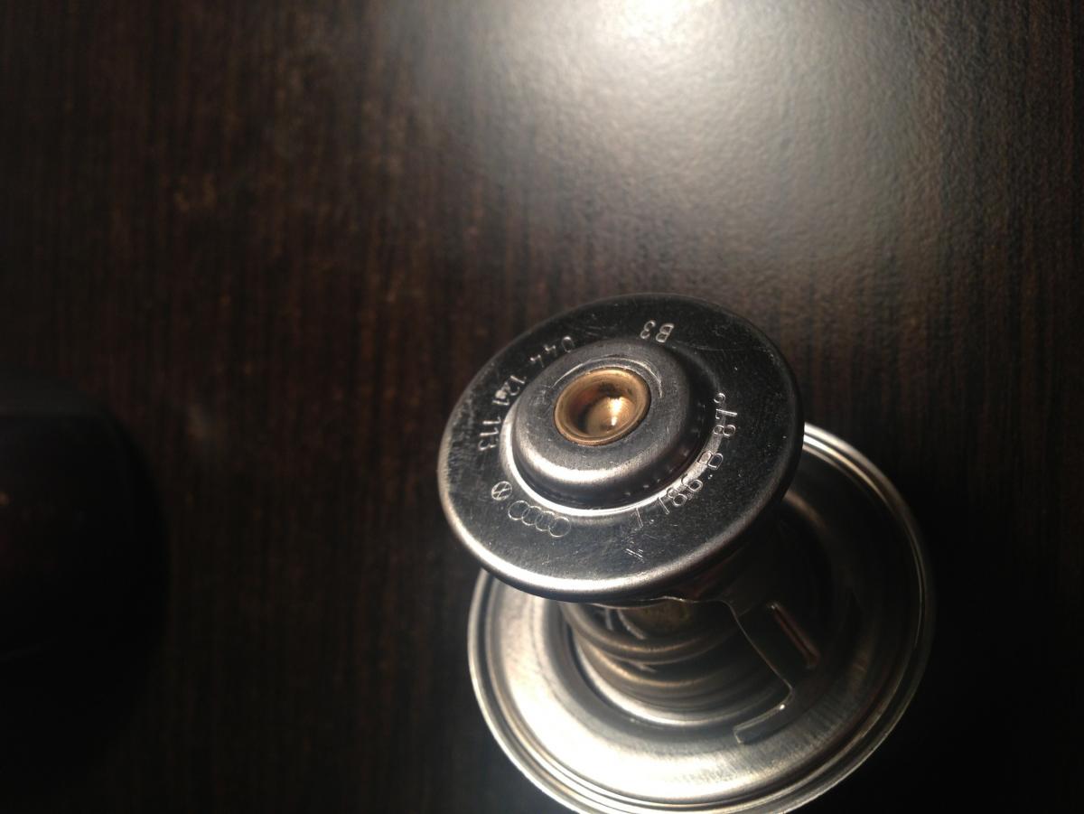

Incet, incet m-am apucat sa strang piese pt revizia generala :), am hotarat sa bag doar piese oem, nu ma mai complic cu piese af, chiar daca dau un ban in plus, sper sa merite:)
Senzor temperatura G62 -120lei
Termostat OEM  -110 lei

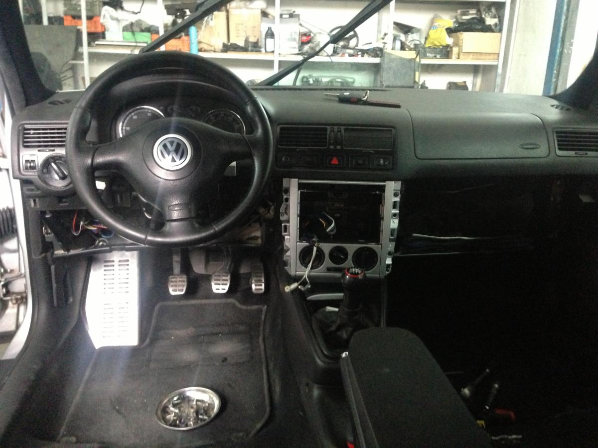

De cand am luat masina mi-am dorit mutarea asta.. acum ca am prins o masina donatoare, nu am ezitat...
De piese ce are nevoie:
-tulumba complecta
-instalatie electrica
-senzor uv(sau cum ii zice)
-incarcare cu freon
-panou climatronic
In mare ce ii de lucru:
Dat jos coaja bord(volan, ceasuri, torpedo, scoarta..., tot ce tine plastic la bord)
Data jos bara dintre stalpi impreuna cu coloana de directie
Scos freon
Dat jos stergatoare
Refacuta instaltia electrica
Foarte multi nervi..
Cam atata:))

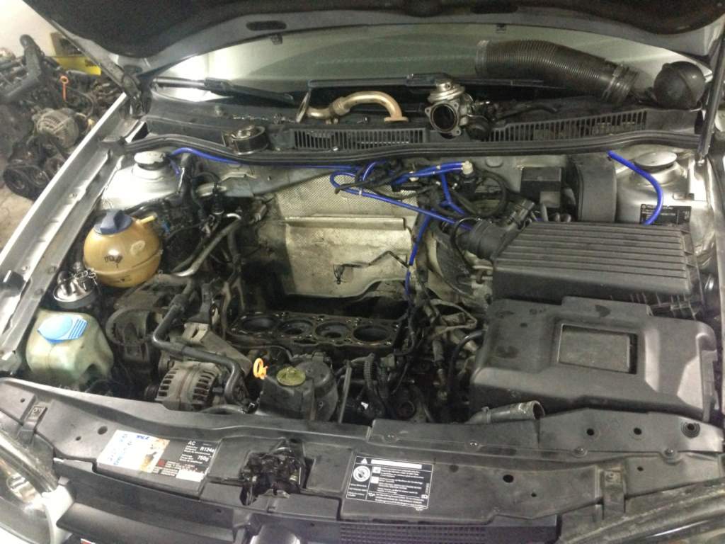

Masina este pe masa de operație si se schimba următoarele:
chiulasa
Ax came
Tachetii(8 bucati)
Semeringuri ax came (10 bucati)
Oringuri injectoare(4buc)
Garnitura chiulasa
Ulei+ toate filtrele
Termostat
G62
Antigel
+alte maruntisuri

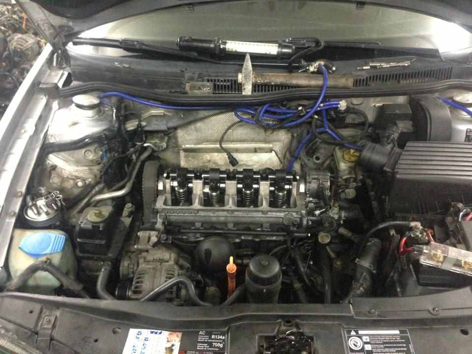

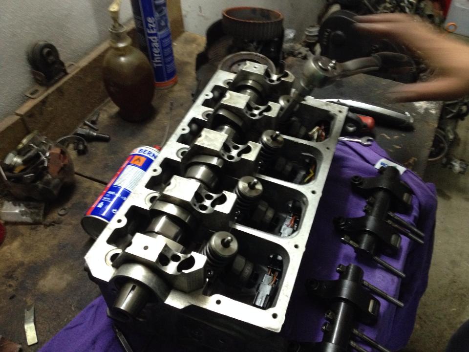

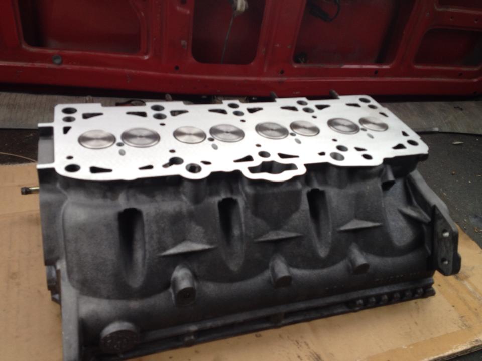

Cam asa se prezinta acum:

operatie pe cord deschis :)
piese de calitate, mecanic bun si masina o lasi mostenire nepotilor.
spor la treaba,asteptam vesti...
Cum se prezentau oringurile de la injectoare? ultima data ai pus bosch parca nu?
Eu cand aveam de gand sa le schimb...mecanicul mi-a spus ca mi le schimba...dar la 6 luni o sa vin sa le schimb din nou ca sunt proaste...deci nu avea chef de munca sau se vad ceva urme de uzura pe ale tale?
Si nu ai zis cu furtunasele de vacuum cum sunt...de unde sunt...merita?:)
Foarte tare ce faci cu masina asta! Felicitari!
O sa te rog sa imi spui pret doar pentru piesele schimbate ca sa pui clima.

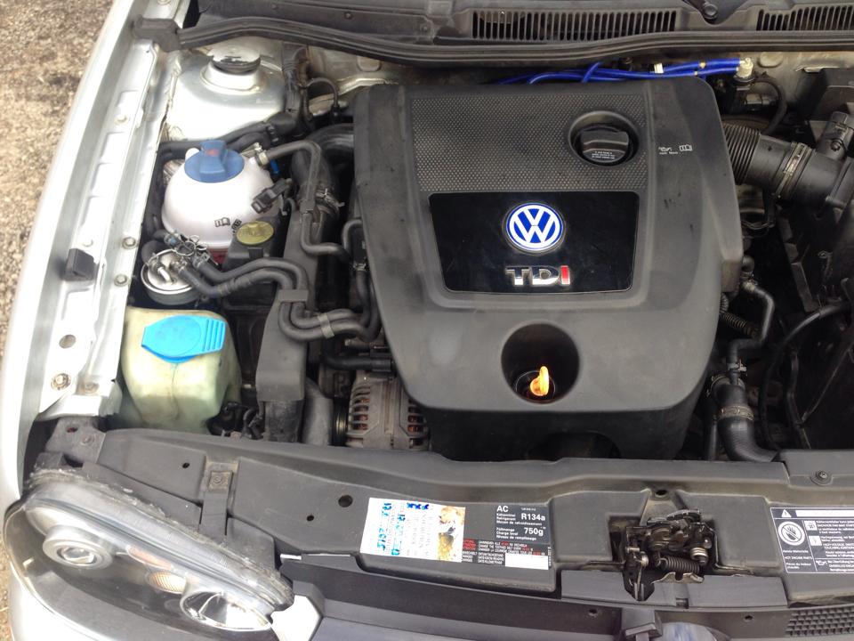

Operatia pe cord deschis a luat sfarsit, sunt foarte multumit, masina merge mult mai rotund si mult mai silentioasa, sunt foarte incantat si multumit de lucrare.
@Laurentiu: La mine nu prea ii relevant cum aratau, deoarece aveam ff mare uzura in chiulasa....acum cu chiulasa ''noua'' si cu oringuri oem sper sa nu mai am probleme.... . Furtunele de facum le-am luat pt ca cele panzate se tot crapau, astea deja au jumatate de an si is ca noi, le-am gasit pe google, o firma din bulgaria dar cu transport si in ro, sunt de 3 mm.
