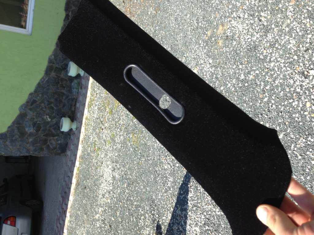

Vopseaua cu care erau vopsite s-a luat in foarte multe locuri si era foarte inestetica....asa ca am recurs de data asta la tapitare. Maine sper sa fie gata:)
Posibil sa fac si compartimentul de la portbagaj tot in catifea:)

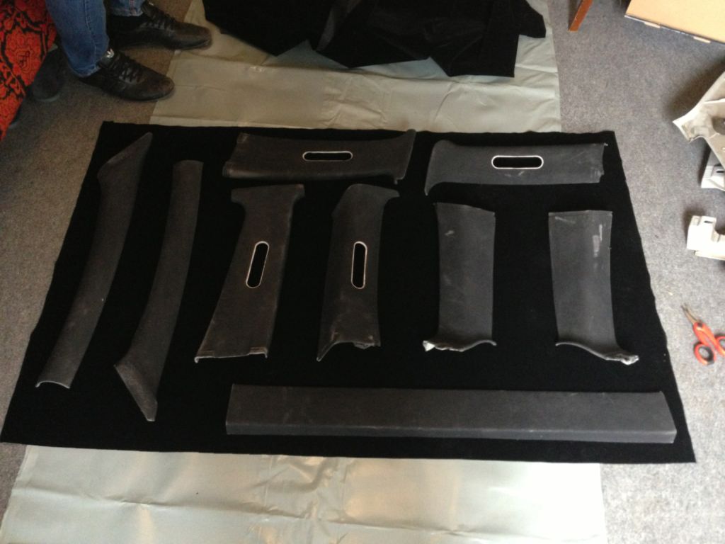

salut, spune-mi si mie te rog, elementele de la interior, parasolarele si manerele le-ai vopsit cu aceeasi vopsea de piele? rezista, nu s-au jupit?
Partile de plastic le dai mai intai cu un primer de plastic si apoi cu vopsea negru mat. Rezista, fara probleme daca ai degresat si curatat bine suprafetele inainte.
Lucrarea ii aproape gata, mai trebuie facut curat in masina si dat peria de scame plafonu. Maine o sa fac poze cu lucrarea:)

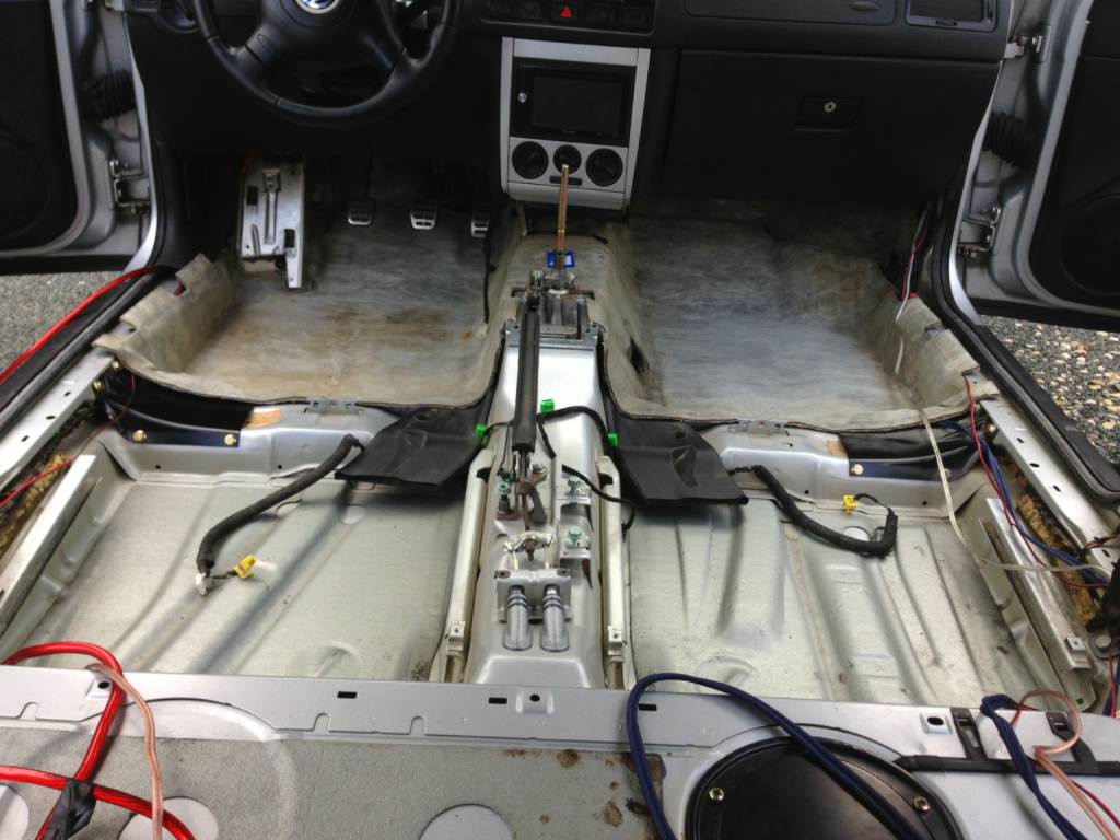

Am zis daca montez si plafonul "nou" sa spal si mocheta + toate plasticele, sa fie treaba buna. Din mocheta a ieșit foarte mult jeg, chiar nu ma asteptam sa fie asa de murdara:)

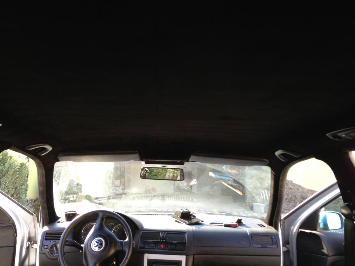

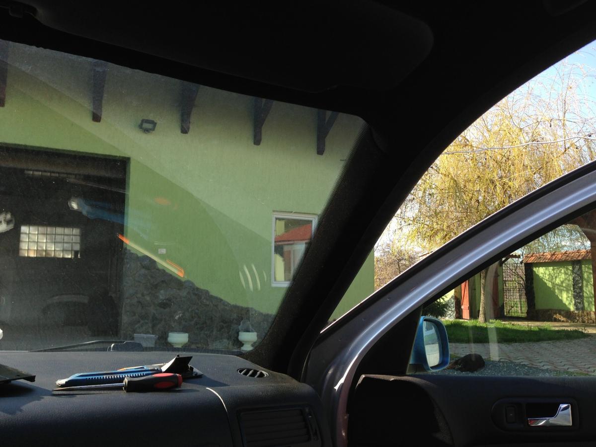

Am reusit sa termin si plafonul. Mai am de montat putin in interior si o sa fie gata tot. Cand o sa fie treaba gata, o sa revin cu poze mai profi putin:)
post-79288-0-77126300-1366059228_thumb.j
post-79288-0-08774900-1366059234_thumb.j
post-79288-0-78456200-1366059267_thumb.j
post-79288-0-82553200-1366059278_thumb.j
