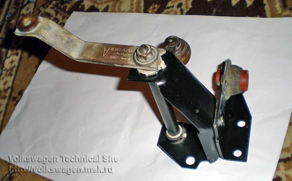

Salutare! Mi-a crapat lagarul tijei de comutare-cod191 711 190 B, si prin urmare are joc tija si intra mai greu in treapta 1(trebuie sa introduc a 2 si pe urma 1).L-am comandat si maine soseste. A mai schimbat cineva asa ceva? Niste pasi de urmat ar fi bine veniti :)

fa o poza cu zona lagarului si poate ne dam seama si venin si cu niste indicatii
Ok. Am atasat si piesa si carcasa de comutare.

-o solutie mai simpla dar nu 100la % eficienta ar fi sa desfaci aceea tija care trece prin ea si ajunge pan la mecanism la cutie are un sistem de prindere usor
-apoi tija pe care sta mansonul si capul acela cu care schimbi viteza este prinsa cu 2 suruburi pe fundul cutiei unde are si o bila in capat
-apoi incerci sa scoti tija la schimbator inpreuna cu cea care duce la cutie dar mare grija sa nu o indoi pe cea care duce la cutie
aceasta este cea mai simpla metoda numai sa ai noroc sa iasa
daca nu merge trebuie sa dai tot mecanismul jos pe sub masina cea ce inseamna catalizator desfacut ca sa dai jos ansamblul acesta in care este schimbatorul

nu merge scoasa prin interiorul masinii. Trebuie data jos partea din fata de la evacuare ca sa poti scoate partea cu schimbatorul a timoneriei.
am crezut ca merge am mai auzic ca nu merge si bine ca a venit b-66-six cu o rezolvare
adevarut ca pe dedesupt este ceva de munca dar daca ai canal sau rampa si putina pricepere se poate face fara mecanic

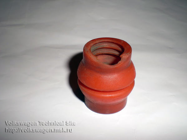

Am schimbat la mecanic lagarul. A fost o nebunie ca a trebuit data jos pe sub masina. Dar am descoperit ca trebuie schimbata si urmatoarea bucsa care e la capatul tijei, chiar deasupra de caseta de directie. Problema e ca nu stiu cum arata si nu stiu nici vanzatorii din magazinele de piese auto. Am un cod pentru bucsa originala(191711209) insa nu sunt sigur daca e aceasta. Pun si o poza. Ce ziceti?

Salut,bucsa asta (cel putin dupa cod) o gasesti pe original e in jur de 7-8 ron dar vine in 5 zile lucratoare,dar ai incercat in kit de reparatie timonerie sa vezi daca nu exista?
Salut! Am incercat ,dar in kit de reparatie nu se gaseste bucsa aceasta. Nelamurirea mea este daca aceasta e bucsa pe care o caut?!
Dupa cod apare ca fiind bucsa timonerie...
Si totusi nu e asta. Am tras-o afara putin si e rosie si cam de 2 cm lungime(seamana cu un capat de teava).Maine o scot de tot afara(pe tija) sa o studiez ca acum nu am timp.

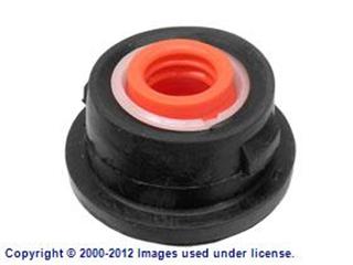

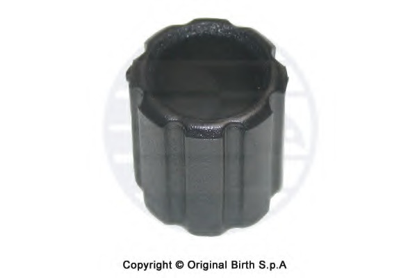

Cred ca aste e! cod 191 711 208 A

Multumesc dar pana ajunge la mine trec 2 zile si creste si pretul odata cu transportul.
Asta asa este dar daca nu ai alta alternativa o poti lua in calcul :icon_confused:
