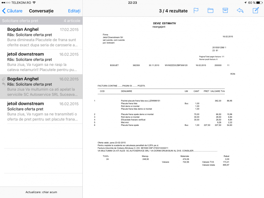

La cati km ati schimbat placutele si sau discurile? marca? pret?
101000 km cand s a aprins martorul in bord. Cele pe spate inca mai mergeau 10000 de km. Am pus placute originale.
discurile de frana nu le am schimbat inca, km actuali: 155000
Un pret ? daca iti mai aduci aminte
A fost ieftin , placutele de pe factura sunt reper "eco" celelalte sunt mai scumpe
