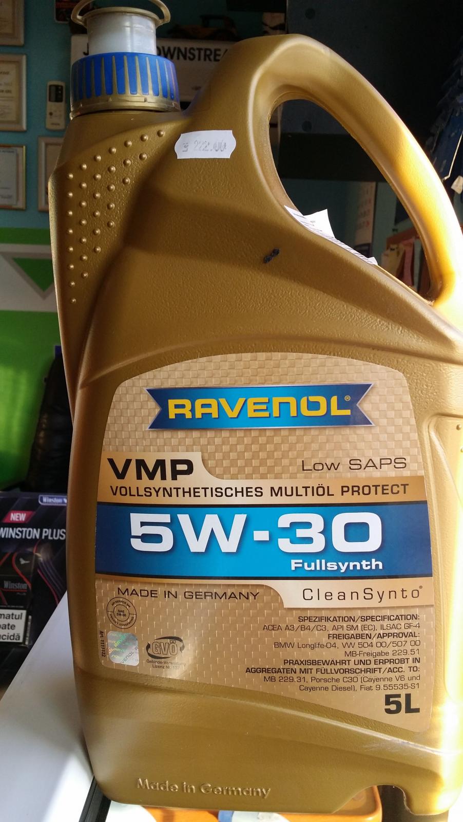

Efectuat schimb ulei si filtre. Am folosit Ravenol 5w30. Nu s-au constatat alte probleme! km 84500
Total 450 ron, manopera gratis.

Interesant. De uleiul asta chiar n-am mai auzit...da' nu cumva ai sarit peste revizii? Sau ai facut-o pe cea de 90 mai devreme?
Salut! Nu am sarit peste revizii, dar eu le-am inceput de la 24500 km cand am cumparat masina de la weltauto, astfel resetand intervalul.
...uleiul, cred ca este mult mai bun decat unul inscriptionat made in EU.
Hmm, inca mai credem ca daca pe ceva scrie Made in Germany e automat mai de calitate? Eu dupa 12+ ani de Germania, nu mai prea cred in inscriptii, ba mai mult, cu cat inscriptia de provenienta e mai mare cu atat mi se pare mai suspect...
In fine, nu conteaza...ziceam doar ca nu am auzit niciodata de marca asta. Nu as face cu el mai mult de 20k km...
