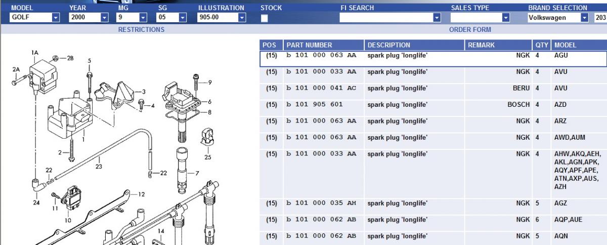

Bujiile care trebuie pt masina mea si cele care sunt acum pe ea....n-au nici cea mai mica tangenta...azi schimb bujiile..o sa pun Bosch 101000063AA
post-20021-0-42009600-1344413248_thumb.j
post-20021-0-28343700-1344413259_thumb.j
De ce nu stock, pfr6q?
alea mi-au dat in ETKA

Inainte sa cumpar am dat jos sa vad ce are masina pe ea. Are 101 000 051AA.
Inainte sa cumpar m-am uitat si in ETKA. Zice asa:
AGU 2000 - 101 000 063AA - care din care am citit e cu un electrod
AGU 2002 - 101 000 051AA - ce am avut pe ea; le-am dat jos sa vad cum arata si au 3 electrozi.
Eu am luat ce are si acum masina pe ea...
Ciudat. La octavia rs erau stock pfr6q, m-am gandit ca la golf fiind tot AUQ motorul tot alea ar trebui sa fie. Ciudat ca tie iti da Bosch.
