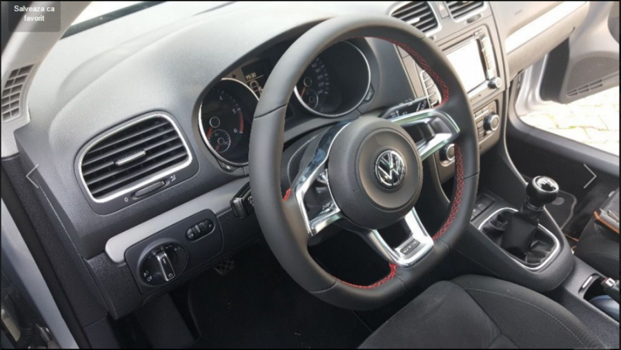

nu avea cum sa functioneze decat daca cineva si-a bagat nasul inainte pe acolo
sau... masina a avut comenzi si le-a dat jos inainte de vanzare
arata bestial volanul de GTI, e o investitie importanta, dar merita dupa parerea mea, schimba total look-ul masinii si feelingul la atingere este total diferit... volanul e partea masinii cu care intrii cel mai mult in contact (atat prin atingere cat si vizual).
sa-l invarti cu placere si asteptam urmatoarele retrofituri :D

Chiar se poate monta volanul acesta pe golf 6?
E volan de Polo. Numai calculatorul de comenzi de la Polo (acelasi cu cel de la Jetta Facelift)  comunica cu calculatorul de coloana de la Golf 6.
Nu stiu de ce ar avea nevoie de el, atat timp cat nu are comenzi...
Da, asa e. Volanul din poza nu are comenzi. Acum am observat.
Insa poate ca informatia va fi utila in cazul in care va vrea sa isi monteze comenzile ulterior sau pentru cei care doresc sa-si monteze un "volan de Golf 7" pe Golf 6.
