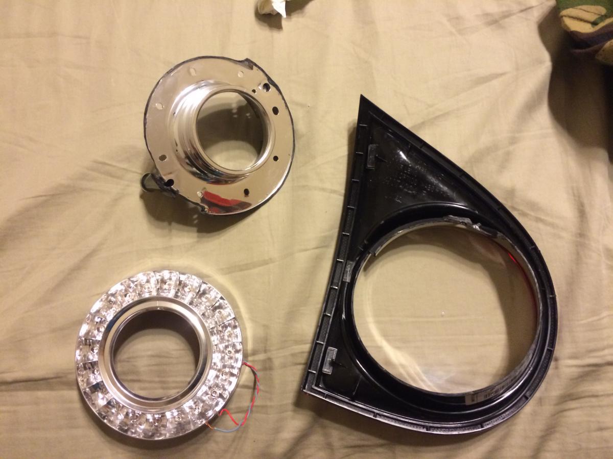

Ce este in poza de mai sus ca nu-mi dau seama?cumva pentru stopurile de pe haion?daca da,de unde le-ai luat,unde le montezi?
Exact, am luat stopurile OEM Valeo LED si acum le voi face functionale si pe cele de pe haion. Le-am taiat prin spate, pt a nu le desface 'sticlele', am scos astea si le-am gaurit. Le-am dus la un baiat si spre finalul saptamanii le voi lua.

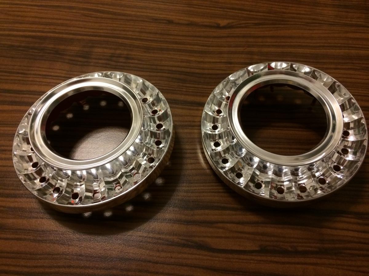

Cu asta m-am ocupat zilele trecute..sper sa fie gata maine

Poti sa dai ceva detalii? Ai cumparat tu ledurile si ai dat gaurile? Sau ai gasit pe net vreo varianta mai simpla?
Spor
Mai simplu decat sa le tai, scoti acea parte reflectorizanta, gauresti, montezi cele 40 de leduri si rezistente, montezi si lipesti nu prea exista din pacate. Eu nu am timp de ele...erau demult gata pana acum.

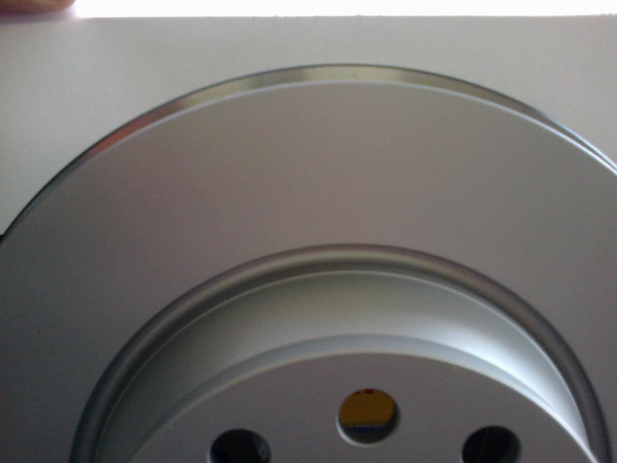

Aseara masina mea a ajus la service. Discurile sunt destul de uzate pe interior (pe fata), iara pe spate sunt foarte uzate. Asadar...am comandat altele noi la GabiVVX si cu ocazia intrarii in service imi va fi schimbat si lichidul de frana cu ATE BlueRacing si burduful de planetara dreapta. Mergem inainte !

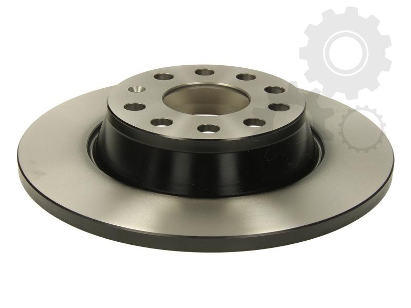

Este sesizabila... Poate poatezi, te rog, si una cu discul TRW... Eram curios cum arata
Masina are din fabrica 286 pe spate... Insa unii producatori le fac pe 282 pe spate, printre care Ate... Franele spate sunt facute de Trw si din coincidenta discurile Trw sunt pe 286, asa ca le-am luat
Master_Blaster
Sincer aia 4mm in plus la diametru fac diferenta doar pe hartie la condus imbunatatirea rezistentei la faiding va fi complet insesizabila.
