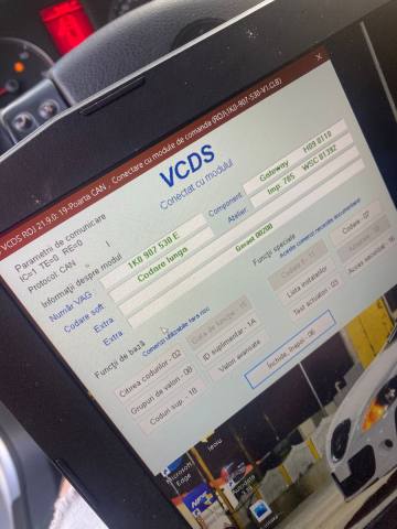

Salut. Am pus un RNS 315 cu bluetooth pe un Golf 5 din 2005; toate bune pana incerc sa ma conectez cu VCDS la navi sa activez bluetooth-ul — nu pot accesa pentru ca nu comunica cu CAN Gateway-ul masinii.
In poza am pus CAN-ul actual de pe masina. Ce CAN recomandati sa pun pentru a putea functiona comunicarea cu RNS-ul fara probleme? Multumesc.
Pune rns ul pe o masina dupa 2010....Golf 6, Passat b7, octavia 2 facelift si fa codarea pe ea.
Altfel, monteaza can de Golf 6.

Nu a mers. Dupa ce am mutat-o inapoi pe Golf nu a mai ramas bluetooth-ul activat. Se pare ca am nevoie neaparat de CAN Gateway nou. Ce serie recomanzi, Florin?

Am gasit sa cumpar un CAN 1K0 907 530 AD, l-am montat, ma lasa sa ma conectez la RNS 315 ca sa pot debifa “Telephone Transceiver/ Bluetooth (Internal) inactive”, insa tot nu apare BT-ul in setari pe navi cum ar fi trebuit sa apara, desi accepta codarea.
Sa fie din cauza ca am eroare 01044 - Control Module Incorrectly Coded?
EDIT: Si-mi mai descarca si bateria!
Modificat de Leet
Fa un autoscan cu VCDS si posteaza-l aici. Am intalnit Golf5 cu modul de telefon 1K0035729E care nu te lasa sa te conectezi la RNS
