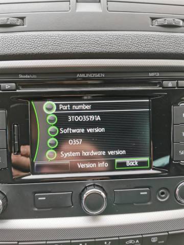

Salut. Am o skoda O2 cu sistem Amundsen, cardul navigatiei este pentru Europa de vest-ma poate ajuta cineva cu unul pentru est? Mulțumesc
Te pot ajuta eu daca nu gasesti in Bucuresti. Pune o poza cu navigatia sa vedem daca este RNS310 sau RNS315
Tine apasata tasta "SETUP" apx. 7 secunde si apoi intri la Versions

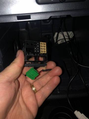

In primul rand debifeaza 0F-Radio digital si 18: Încălzire aux. de la Installation List din CAN apoi verifica cablurile de CAN din spatele navigatiei sa nu fie facuta vreo improvizatie (in cazul in care a fost montata o chinezarie in trecut)

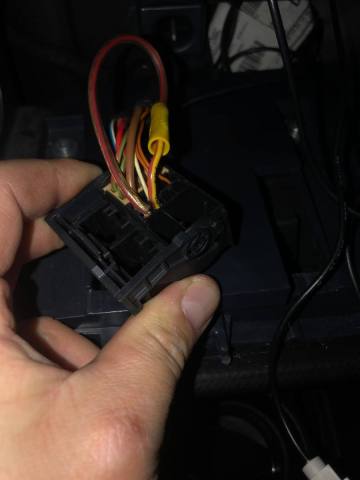

Eu presupun ca inainte de schimbarea CAN-ului s-a incercat o romaneasca pentru eliminarea problemei cu descarcarea bateriei
Cam așa arată mufa. Nu stiu dacă este Ok dar așa arată.Am dezactivat aux și radio digital.
Mda...se vad urmele unei "interventii". Mergi la un electrician sa verifice ce s-a intamplat acolo.

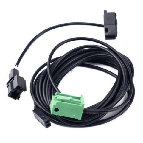

Pentru microfon ai nevoie de mufa verde model vechi
Funcționează microfonul bag mufa verde prin mufa mare și e Ok se fixează nu acolo cred ca e problema, insa cu aparatul de măsura pe masina am constatat următorul lucru după ce o încui scade consumul aproape la 0 insa din senin începe sa crească concomitent cu un “clănțănit “ce se aude din Navi. A și da se oprește când scot cheia din contact.
Modificat de Sgy90
