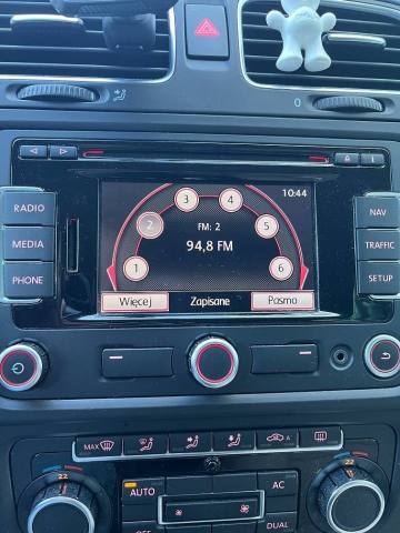

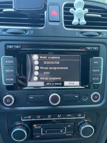

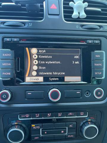

Am un RNS310 (cred) pe un Golf 6 din 2009, si am o problema cu limba afisata, e ceva mix de limbi, si engleza si poloneza si ceva italiana. Pe engleza imi afiseaza ca in pozele atsate, iar pe celalalte gen franceza, italiana, germana, am cateva cuvinte ok in rest tot astea busite. Am ce sa ii fac cu o actualizare de soft? daca da, pot face asta cu un card SD, pentru ca sa scriu CD nu prea am unde.
Si inca o intrebare, nu-mi dau seama daca am bluetooth sau nu, daca apas pe butonul de Phone, am doar mute si atat. Sus in plafon este o grila care cred eu ca vine de la microfon.
Multumesc mult,
Modificat de Razvancz
Este un meniu customizat de polonezi. Se poate face update si ai engleza. Doar de pe cd.
