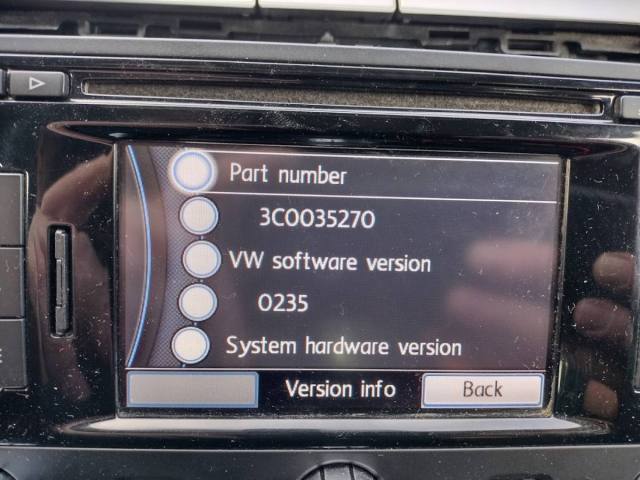

Am trecut zilele trecute de la Golf la Passat. Am RNS 310 pe masina, cd-ul nu citeste dar am soft cu navigatie (ruleaza de pe card), o problema am : sunt in Germania non-stop. Am pus antena masinii GPS pe o navigatie android, functioneaza. Am montat la loc RNS 310, tot in Germania sunt. Am cumparat alta antena, am schimbat antena GPS, nici un satelit nu vede pe info, nu se misca nimic. Ce as mai putea face ? In rest functioneaza totul, bluetooth-ul, comenzile pe volan, audio se aude impecabil dar asta ar fi singura problema, nu vede satelitii, pozitia. Ceva sfaturi daca a mai patit cineva, multumesc anticipat.
Pare ca ai o problema cu unitatea. Fa o scanare cu vcds sau odis, sa vedem ce erori ai stocate, pe modul 37 navigatie

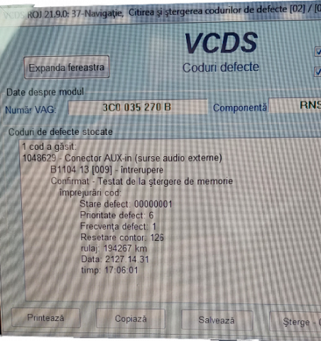

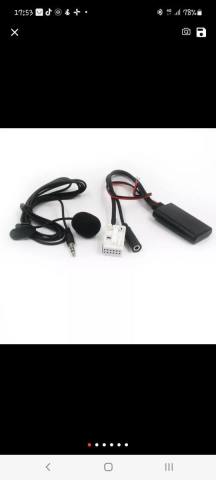

Salut pot monta un modul Bluetooth pe RNS 310 ?. Gen să îl leg pe schema din spate . Am cumpărat unul de pe aliexpress ... Dacă mă poate ajuta cineva . Am legat cele trei fire la aux in : r și l și aux - .dar nu merge
Ii trebuie si alimentare.  Pe acesta ai legat-o? Ai codat unitatea cu aux? Oricum, aceste module de de slaba calitate si execuție....
ungureanu_alexandru_ad
Am legat și alimentarea , am reușit să mă conectez cu tel la modul , dar nu reușesc să dau playerul pe aux sa am sunet in boxe . Oare să nu suporte RNS 310 aux din spate 🤔
Modificat de ungureanu_alexandru_ad
Vezi daca pinii sunt pusi unde trebuie,  in mufa adaptorului
Sunt puși bine ... Mă gândesc că mai trebuie ceva legat în acea mufa sa poată vedea adaptorul
Nu, altceva nu ii trebuie
