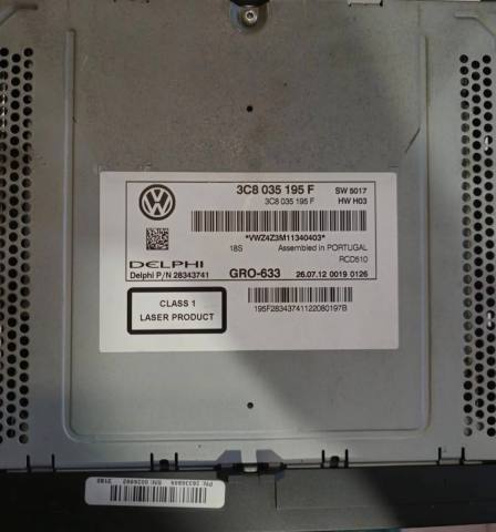

Cine ma poate ajuta sa aflu daca am bluetooth incorporat la navigatia din poza.
Sub scaunul din dreapta nu am modul si nici cabluri.
Exista varianta sa aflu?
Pare ca are. Activează cu vcds și te poți conecta cu telefonul, la el

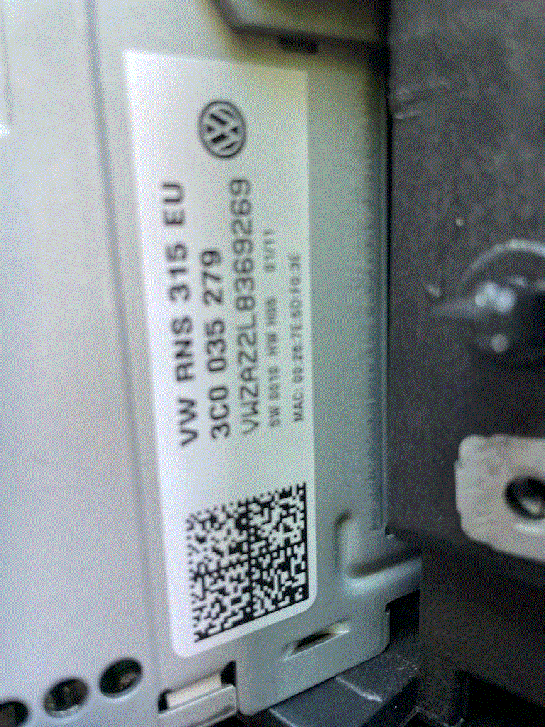

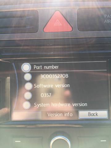

Salutare! Va rog sa ma ajutați. Ce tip de navigație este cea din poza (RNS 310 sau 315)? Exista vreun update de firmware? Ma poate ajuta cineva din Arges cu hărți pentru România? Update? Activare bluetooth? Mulțumesc frumos!
3C0...=rns 310. Nu gasesti harti Romania detaliate, nu are Bluetooth.
Se pot pune harti detaliate. Pentru bluetooth trebuie modul separat
