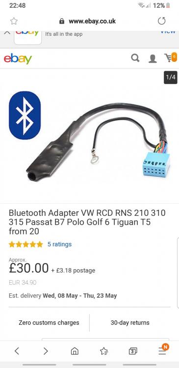

  On 02.05.2019 at 8:35, Roberto1794 a scris:
Salut. Merge montat urmatorul adaptor bluetooth pt rns 310 ?
Expand
Și eu sunt curios. Cum e acesta?

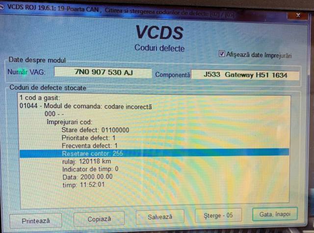

Salutare! Am si eu un RNS 315 instalat pe masina, merge bine dar la o scanare de curand am vazut eroarea de mai jos la CAN bus. CAN-ul a fost schimbat pentru a preveni descarcarea bateriei, care tot se descarca. Stiti cumva de la ce ar putea proveni eroarea? Am instalat modulul gresit?
Can ul....din prisma faptului ca el stie de modul 61, care tu nu il ai. Se poate rezolva, dar nu ajuta cu nimic
Cu nimic...
