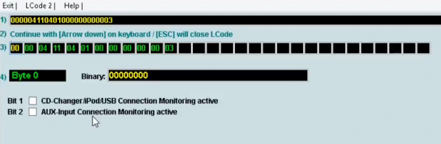

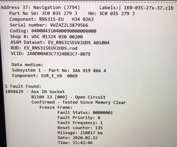

Buna seara. Am facut o scanare cu VCDS-us pt ca am probleme cu navigatia si mi-a dat urmatoarea eroare.
 Va rog daca ma poate ajuta cineva cu interpretarea erorii.
Va multumesc
Debifeaza Bit 2 AUX-Input Connection Monitoring active

Ce probleme ai de fapt? Eroarea de mai sus nu poate fi cauza probleme
