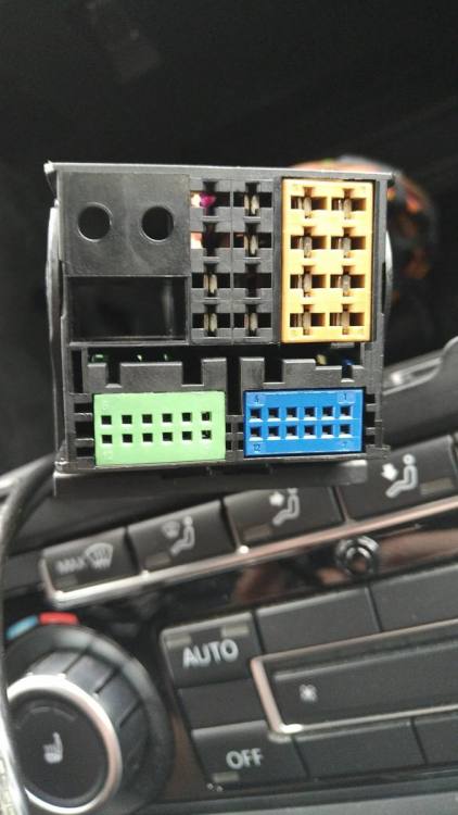

Salutare, care sunt pași pt activare microfon la rns315? Mulțumesc anticipat.
Nu exista. Se poate activa/dezactiva BT intern.Atat. Poate nu e montat fizic...cablaj deteriorat,etc...
Daca microfonul e ok,ai respectat polaritatea-ai o unitate defecta.
1 hour ago, tamapiciu said:
Am montat microfonul si nu sunt auzit .
ce tip de microfon e si cum l-ai montat?
trebuie cablaj cu mufa verde montat ca in poza de mai jos. in adaptari se poate seta sensibilitatea microfonului
Nu are legatura cu sensibilitatea.Trebuia sa fie auzit..
E bun microfonul? Ai eroare de circuit deschis la microfon, pe unitate?
Da este verde mufa. Un singur locaș se potrivea care nu știu. O sa ma uit la poză când dau rns jos.
Ma gândeam ca există o activare cu vcds, momentan nu am avut timp să verifice cineva. Eu sunt novice.
Speram sa pun mufă și gata
