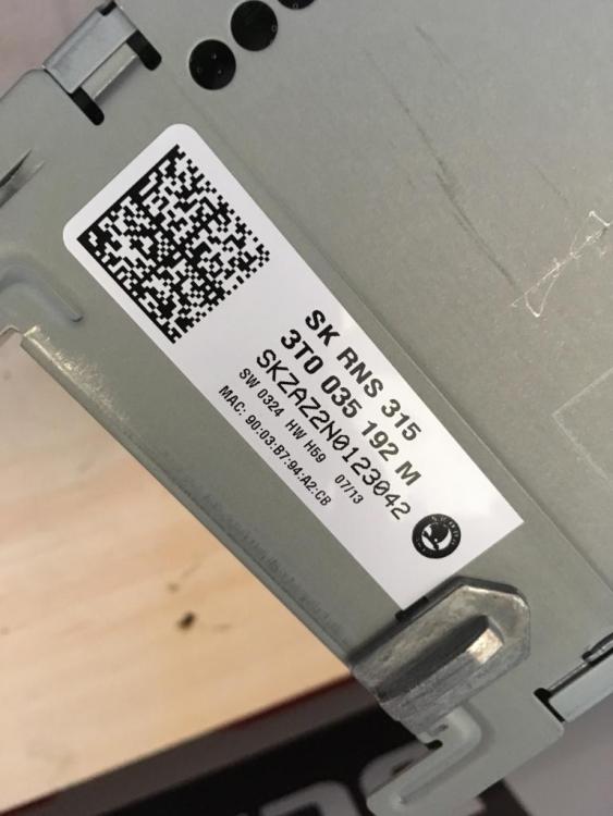

1.Unitate RNS 315+ Amundsen (din poza)  imi puteti confirma daca are bluetooth incorporat si DAB+?
2.Exceptand microfonul care trebuie montat separat, mai sunt necesare alte codari cu VCDS?
3.Daca nu detin codul de deblocare, aceasta poate fi deblocata contracost?
Multumesc,
Modificat de A_lex02
are bt,dovada e codul mac
trebuie codata pe can daca nu ai mai avut navi
cauta in aria prestari servicii pt deblocare
De curiozitate, ce codare trebuie facuta? Eu l-am montat pe Golf-ul meu si a mers plug & play (dupa ce i-am dat codul).
Codat can cu 37 navigation, dacă ai bc plus, sa îți afișeze navi pe bc. Codata navigația în funcție de dotarile mașinii, etc.
