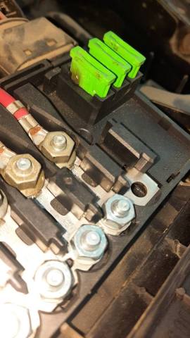

Salutare prieteni, golf 4, 1.4, 2002, mi se duce prima siguranța verde de deasupra bateriei, freon pus, compresor nou pus, radiator nou, ventilator ac nou pus, toate schimbate treptat, în locașul siguranței s-a făcut o urmă ca și cum ar începe să se topească, am schimbat siguranța dar tot se duce, cineva mi-a spus că dacă nu se încălzește siguranța și nu se duce din prima nu ar fi vreo problema, va rog sa mă ajutați, căldurile astea sunt extraordinare, mașina o folosesc la navetă, mii frica sa nu ia foc, fiți drăguți va rog nu prea am cum sa mă dispensez de mașină, am nevoie ca de aer de ea20230802_200507.thumb.jpg.f85a1139fb1e831bbfcfa2084d5fbca8.jpg

degeaba schimbi siguranta, nu mai face bine contact in tablou.
Schimba tabloul cu tot.
Exact cum ti-a recomandat Andrei,  schimba panoul, daca vrei sa rezolvi problema
Mulțumesc colegi, după amiază după ce vine soția acasa o să mă uit sa văd ce cod are, sau mă poate ajuta cineva cu vreun cod? 😁🙏
In limita timpului disponibil azi, dupa seria sasiu a masinii
Schimba panoul de sigurante. Ai schimbat ambele ventilatoare ?
Deci ventilatoarele pornesc și am aer rece cum ii pun siguranță noua.
Aș încerca să văd dacă pot umbla la lamele unde intra siguranța, să le mai strâng, să intre mai greu siguranța să nu fie contact imperfect
Repara corect masina....pune panou nou, e tarziu sa incerci sa il mai repari pe acesta. Se găsește aftermarket....sau cauti unul sh, nu stiu daca gasesti in stare buna,  dar poti cauta.
