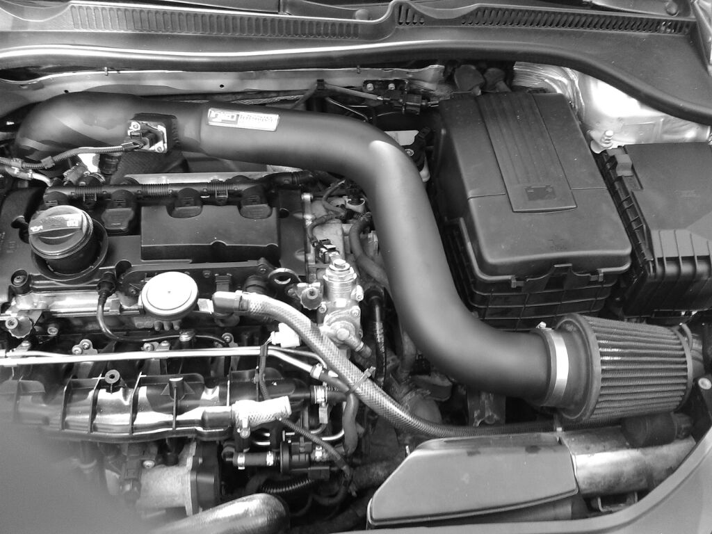

Dar capacul ornamental ce acopera motorul se mai poate monta?
Da, un ITG Maxogen.
Capacul nu o sa il mai pun. Ar insemna sa il ciopartesc
Sa faci putin curat la motor si parca as inlocui furtunul care seamana f mult cu unul de gradina. Vezi ca exista albastru, rosu, negru, ce vrei tu :D
Furtunul care ziceti voi ca e de gradina face parte din kitul Greddy de oil catch tank, e rezistent la produse petroliere (ulei, vapori cu reziduuri petroliere) si este transparent exact ca sa poti vedea cantitatea de reziduuri pe care o degaja motorul in momentul functionarii.
Furtunele pe care le mentionezi tu Circoloco daca sunt simple furtune siliconice fara camasa interioara speciala pentru produse petroliere vor fi penetrate in scurt timp de catre substantele ce trec prin ele ceea ce vizual se va observa prin innegrirea lor iar fizic va avea ca rezultat inmuierea lor si distrugerea prematura.

Asa este, insa rezervorul e foarte mare si nu mai am loc de el :(
Daca nu gasesc loc o sa renunt la el si pun BSH revamp
Mersi de explicatie La unul rezistent m-am referit si eu, dar ceva inchis la culoare sa nu se mai vada "tesatura". Arata imbatranit acum...

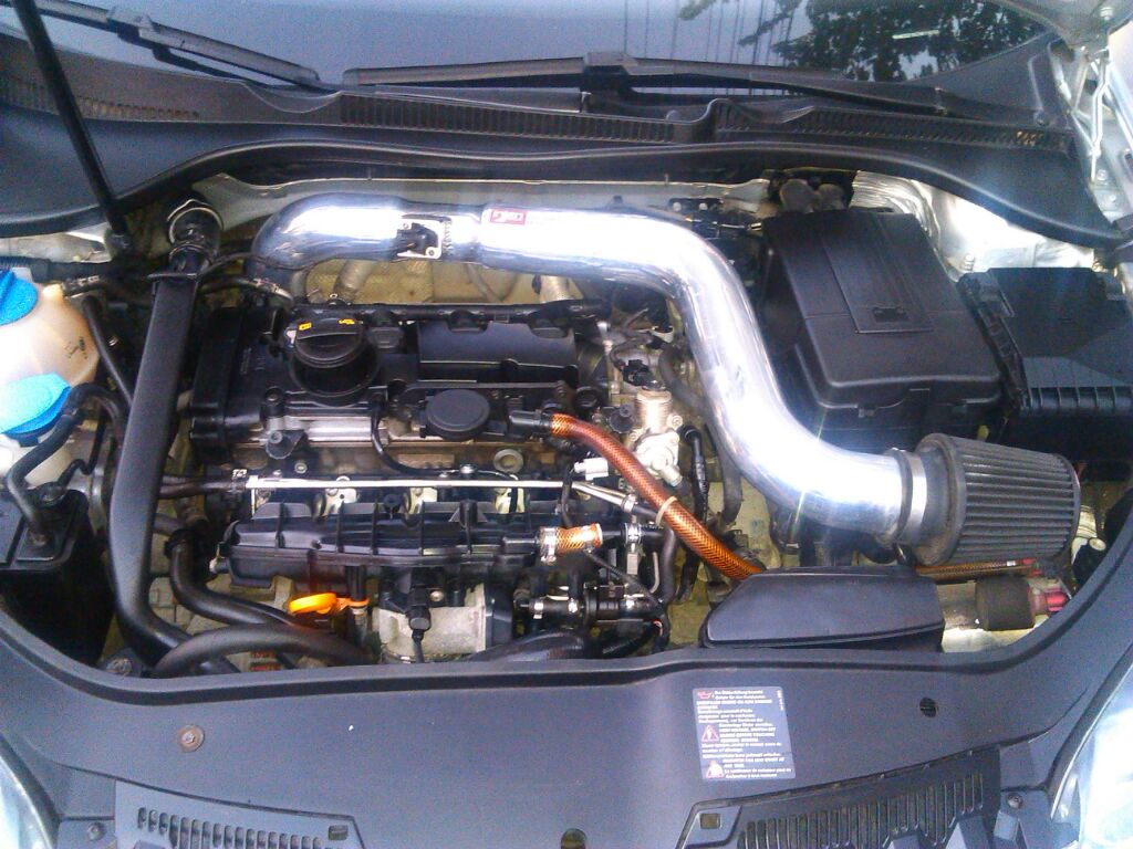

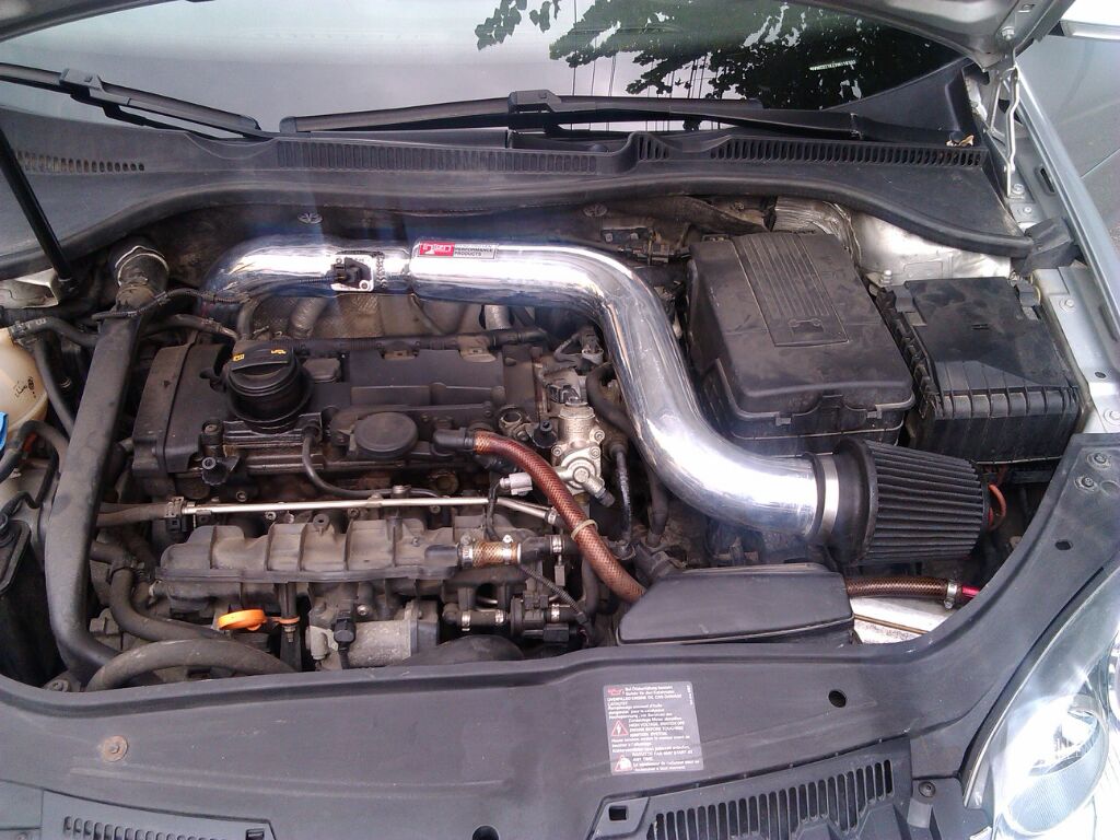

Arata bine! Unde l-ai curatat? Sper ca nu la vreo spalatorie de cartier...:)
Nu, in niciun caz :)
La DUB Detailing. Am mai vazut un 2.0 tfsi facut de el si m-a convins.
Nu ma uita cu husele cand te hotarasti :D
In weekend am mai umblat la admisie, desi cred ca in curand o sa o schimb cu altceva :D Daca e cineva interesat de ea, PM
Asa este, am asezat si bara spate si de ieri am schimbat si filtrul Injen cu unul ITG.
Cu toate astea, admisia e la vanzare pentru ca o voi schimba cu un Evoms.
