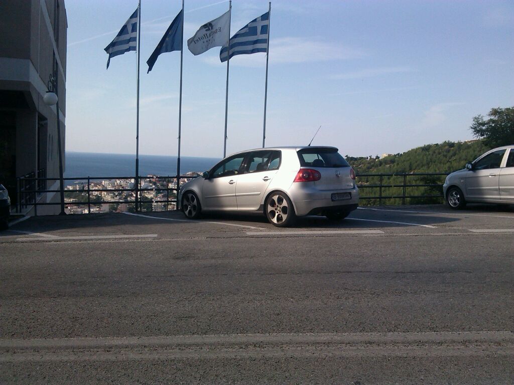

Dupa un drum de 780 km si injuraturile de rigoare prin Bulgaria, masina priveste de pe continent insula Thassos.
Am reusit 700 km cu un plin.
M-a surprins neplacut suma de 1.95 euro pentru benzina premium :))

Bai nene, tie ti-e rusine cu masina? Pune dreak poze, nu vezi ca se roaga lumea de tine? :D
O sa pun ceva maine. Final de zi: 835km si masina ar mai fi vrut :) Ce pot sa zic? Tfsi + dsg = love ;)
