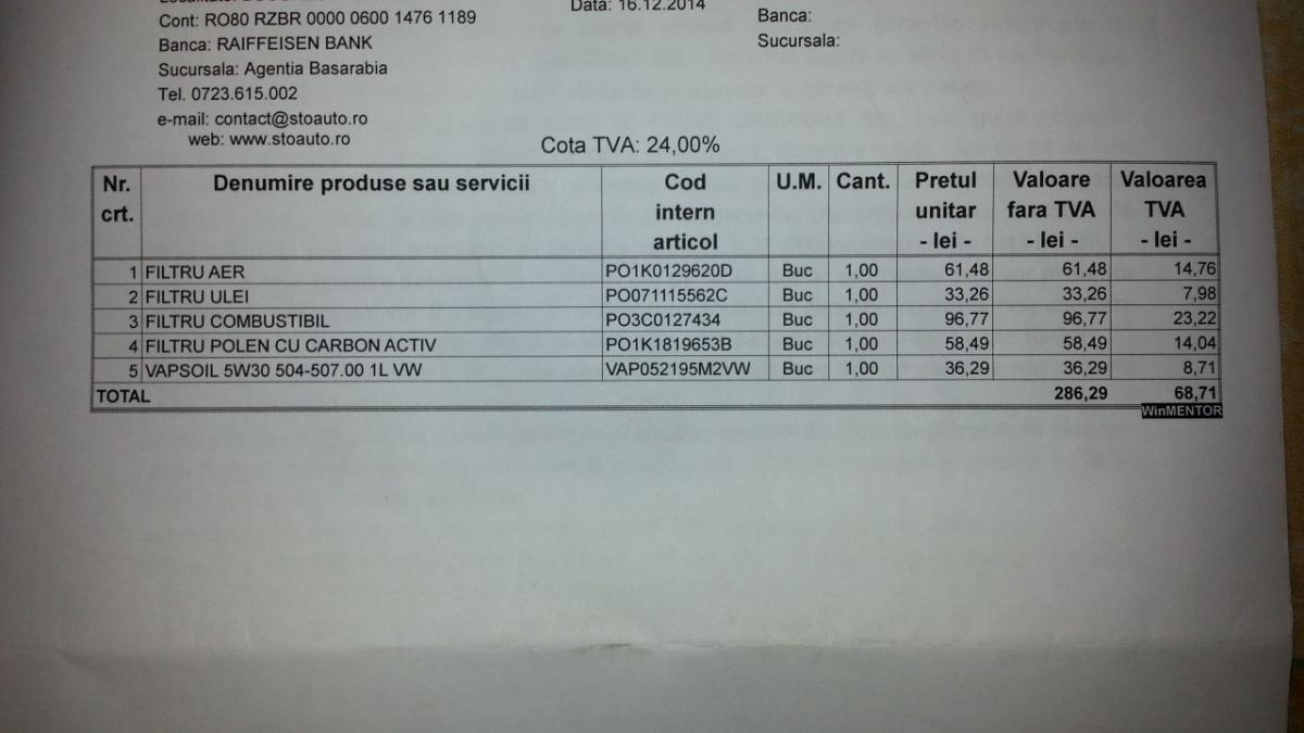

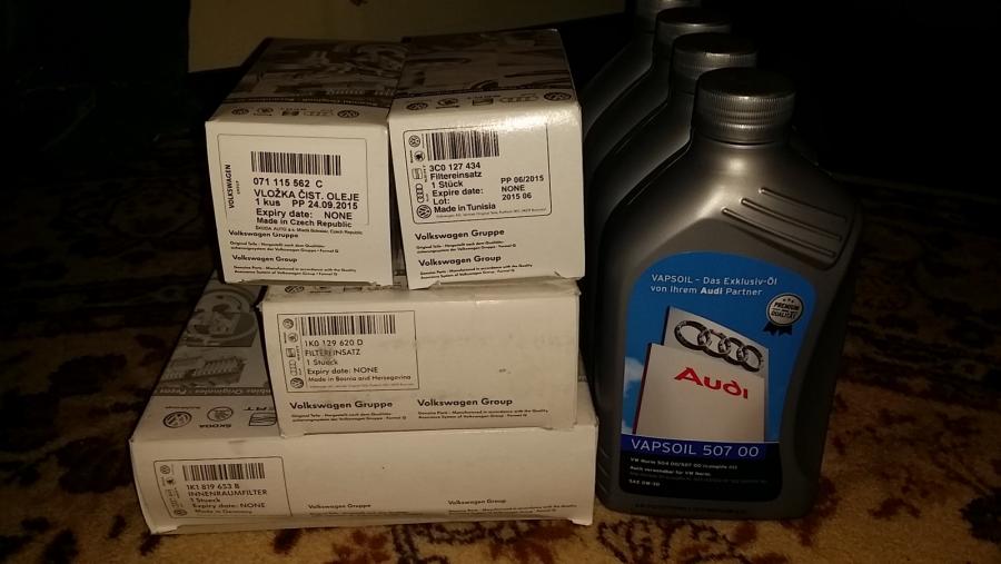

Sa sterg putin praful,azi masinuta a primit un set de filtre OE si ulei Vapsoil. Merg in continuare pe acest ulei, sunt multumit de vaps nu consuma de loc motorul.
post-74460-0-20418200-1418833055_thumb.j
Modificat de atti206
setul de filtre toate 4 au fost 310ron si 1l ulei 45ron

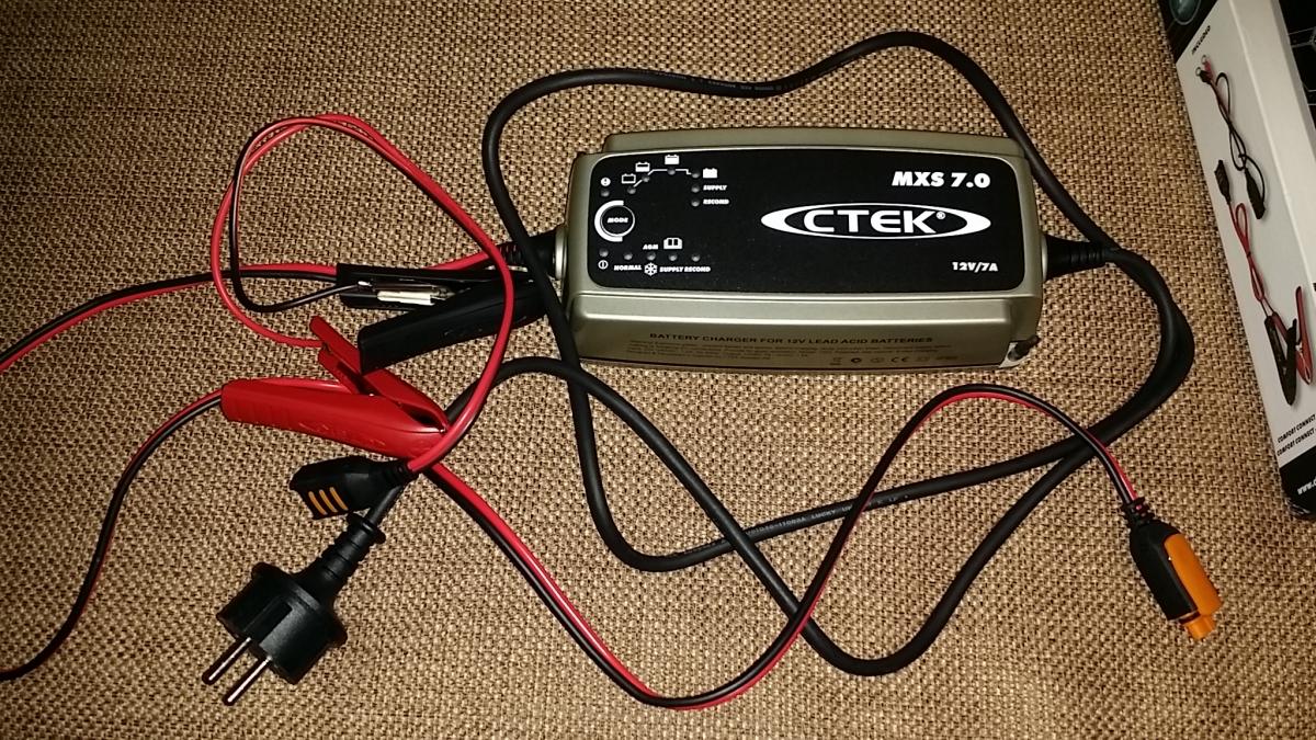

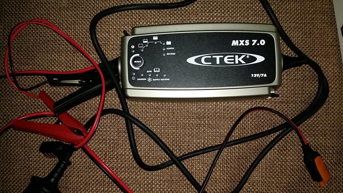

Ca sa sterg putin praful de aici, azi masinuta a primit un redresor de la CTEK. De si a stat cuminte 3 saptamani pe frigurile astea a pornit la prima cheie. Redresorul l-am cumparat pt ori ce eventualitate, in caz de am nevoie sa nu cer de la unul altul.

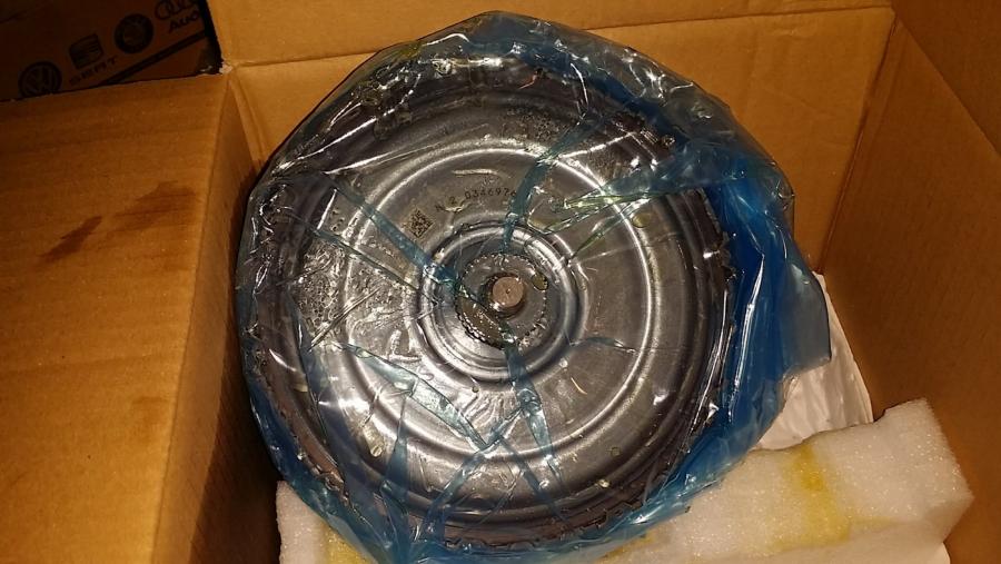

Volantul a inceput sa bata foarte putin la rece si ma deranjeaza, daca tot se da cutia jos am hotarat sa schimb si discurile. Masina are 172k km si se apropie schimbul de distributie si schimbul de ulei din cutie.
Preturi nu stiu de cat aproximative discuri undeva la 2000ron OE si volant undeva la 1700-1800ron pe OEM

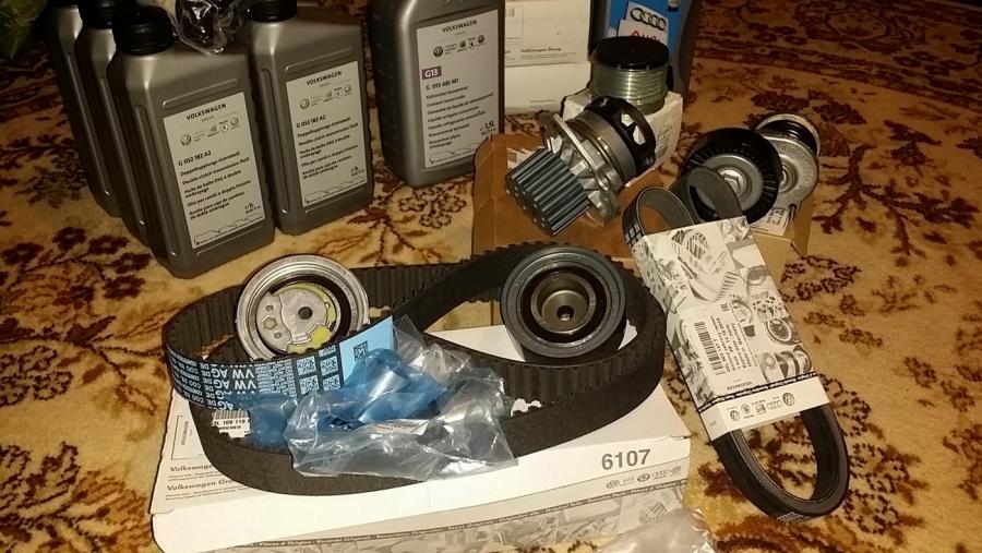

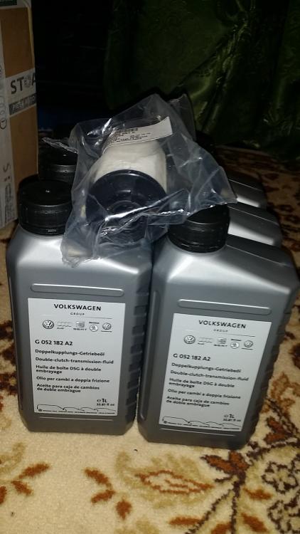

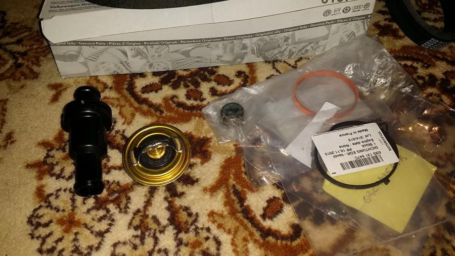

-salutare , sa mai sterg putin praful pe aici. Cum nu prea folosesc masina nu prea am ce sa scriu despre ea. In iearna eram putin indecis si vroiam sa vand si am scos la vanzare pe un site de vanzari auto, dar am cerut pretul real al masinii conform dotarilor si Km-lor. Cum nu am primit nici un telefon am retras anuntul si am decis sa pastrez masina pt concedii di pt eventuale drumuri mai lungi.
- Am decis sa o bag la o revizie mai amanuntita si sa schimb la ea mai multe , distributie+pompa apa, volant, discuri ambreiaj, intinzator+curea accesorii+fulie alternator, termostate, uleiuri motor+cutie DSG, antigel si ceva garnituri pe la EGR unde au inceput sa apara vapori de ulei. Toate piesele am decis sa le achizitionez OE mai putin volant care este enorm de scump pe OE si sunt inca indecis ce fac, am 2 variante cel OE (LUK) care costa 3280Ron sau OEM (LUK)(fara stanta VW) care costa 1700Ron.

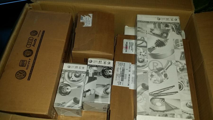

- Azi a ajuns cutia Magica cu piesele Magice pt masinuta (care se bucura de minune:wub: / portofel care :vaidecapulmeu:) si atasez cateva poze.
