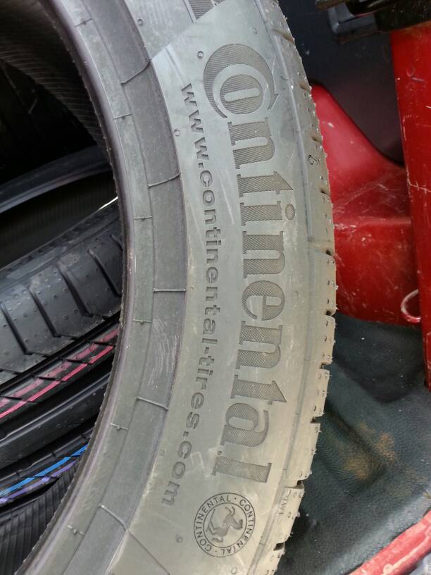

Azi au ajuns papuci noi de vara, si anume 4 buc Continental ContiSportContact 5 FR dimensiunea 235/45/17 fabricaye in saptamana 04 2014 in germania. Saptamana ce vine urmeaza sa incaltam in picioare si sa facen unghiu de fuga la Autoworl cluj.post-74460-14049956775507_thumb.jpgpost-74460-14049957667952_thumb.jpgpost-74460-14049957952068_thumb.jpgpost-74460-14049958182904_thumb.jpgpost-74460-14049958367148_thumb.jpg
Si eu am aceleasi anvelope, am descoperit ca trebuie presiune ceva mai mare, altfel fac zgomote in curbe stranse. Le-am tinut la 2.7, acum la 2.5 ca merg si in oras. Drumuri bune !

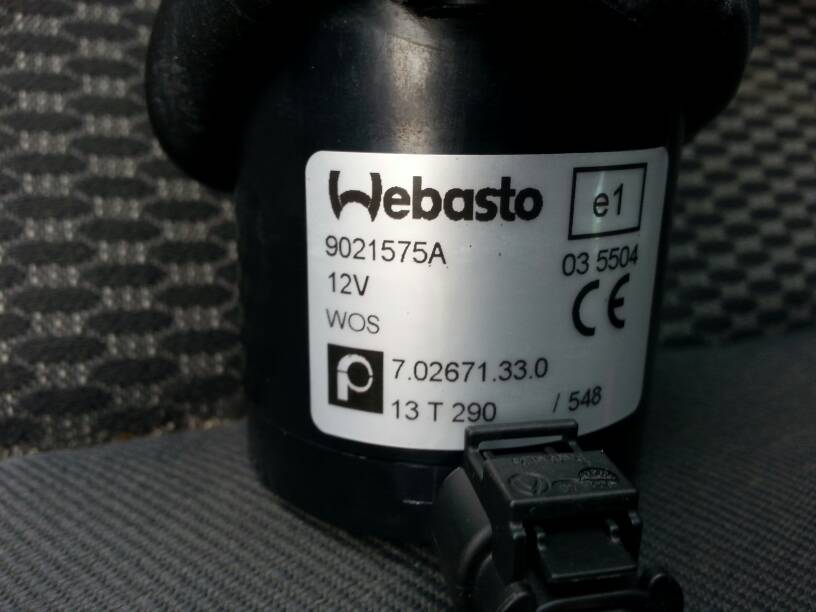

Salutare, cum a venit frigu am zis sa incepem cu pregatirile pt iarna , si incepem cu incalzirea stationara il pornim si dupa 30 sec se opreste dar ventilatorul din habitaclu continua sa sufle aer rece . Punem vcds-ul si surpriza nici o eroare , monitorizez temp la apa in corpul webastoului care in 30 sec se incalzea la 120 de grade , comanda la pompa de circulatie a lichidului era 100% dar nu recircula. De aici constat ca pompa de recirculare V55 este ars sau blochat asa ca am comandat unul nou OE si in zilele astea o si schimb. post-74460-14114609849058_thumb.jpgpost-74460-14114610070996_thumb.jpgpost-74460-14114610240374_thumb.jpg

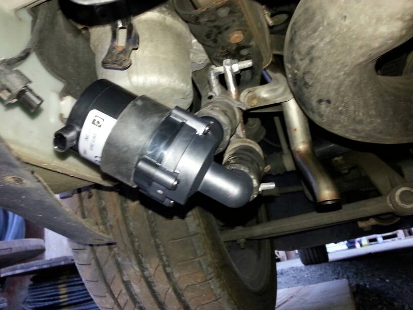

Azi an reusit sa schimb pompa de recirculare de la webasto. De demontat a trebuit scutul, jumatate din contra aripa dreapta si proiectorul de ceata dreapta pt a ajunge la surubul colierului ce tine pompa. Pt a strangula cele doua furtunase de la pompa am confectionat eu o menginuta ce strangula de o data cele doua furtune. Bara fata nu yrebuia demontat deoare ce am luat pompa OE care a venit cu cablu care avea mufa si la pompa. Pompa vecse functioneaza dar paletele stau pe loc . Cand dadeam output test pe poma v55 ponreau sipaletele dupa care se opreau, de aici constat eu ca axul motorului patineaza. Ca durata de executie a durat o ora.post-74460-14121007421479_thumb.jpgpost-74460-14121007547926_thumb.jpgpost-74460-14121007637456_thumb.jpgpost-74460-14121007737354_thumb.jpg
