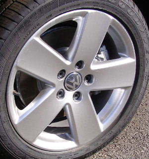

eu ma gandeam la cele Avignon , am vazut pe un passat variant in De si mi-a placut foarte mult
Primele sunt cele mai frumoase,nu pleci niciodata cu ele murdare de la spalatorie cum se intampla cateodata cu cele cu spite multe :P
De acord, imi plac foarte mult primele, sunt pe 17 cred..
Le-am vazut si in realitate, arata bine, chiar daca nu is preferatele mele (mie imi plac mult Chicago), si astea is faine...
Daca vrei iti pot pune o poza cu primele jante pe masina;le am eu pe masina de serviciu si arata tare bine..
pune te rog sa vad cum ar arata , mersi
xDaniel si mie imi plac modelu Chicago pe 18'' dar cred ca ar scutura mai tare decat cele pe 17 avand in vedere ca masina esti si sportline , si al in al doilea rand cu bani pe care a-si da pe un set de chicago impecabile mai bine iau de 17 cu cauciucuri noi
Ti-am pus eu rotiile "virtual" sa iti faci alta idee :)
Photoshop ieftin, nu mi-o iesit asa bine..
post-104622-0-30825600-1356873935_thumb.

Am vazut ca erai interesat de modelul Avingon. Vezi ca ti-am raspuns pe topicul meu de vanzari despre el... dar acesta va sta mai spre interior datorita ET-ului si a latimii jantei. Din acest motiv, eu personal le prefer pe Passat doar pe cele trei enumerate mai sus.
meghitz jantele Avignon le gasesc in catalogul de Passat 3c variant si de acea vreau sa merg pe linia 3C si imi plac si mult , pe de alta parte am gasit de 18'' R-Line Omanyt impecabile la pret bun dar cred ca ar scutura masina ca o caruta avand sportline, si asa pe 16'' e rigida si scutura , asa ca raman la 17'',
