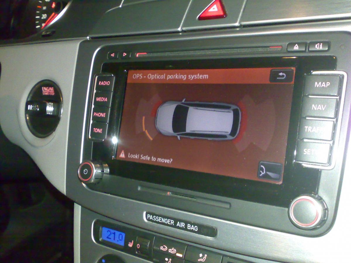

am reusit sa montez camera , functioneaza perfect liniile numai ca imi da o eroare de calibrare , si acuma cand apas butonul de parcare sa mi se arate senzorii de parcare pe rns butonul se aprinde galben dar nu arata pe rns numai cand pun in R , asa este cand ai camera sau nu ? la audi ori cand apas butonul parcking apare si camera si senzorii pe MMI indiferent in ce pozitie este maneta schimbatorului
La calibrare ai urmat procedura pe care ti-am trimis-o? Ce valori ai pus pe canalele 004 si 005?

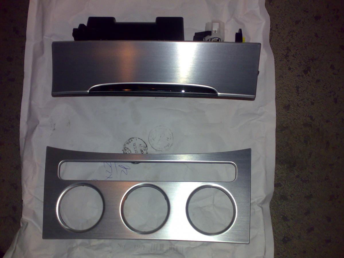

completez trimurile de bord cu o scrumiera completa pt fumatori + bricheta (eu aveam cel de nefumatori) chiar daca nu se va fuma in masina , trim pt climatronic si cel pt RNS , le-am si montat arata foarte bine astea de aluminiu vs plastic vopsit , au ramas de procurat pt sertarase stanga dreapta cel deasupra la sertarase si de la butonul de avarie , incet incet se aduna :) toate la randu lor , atasez si 2 poze cu trimurile nemontate,

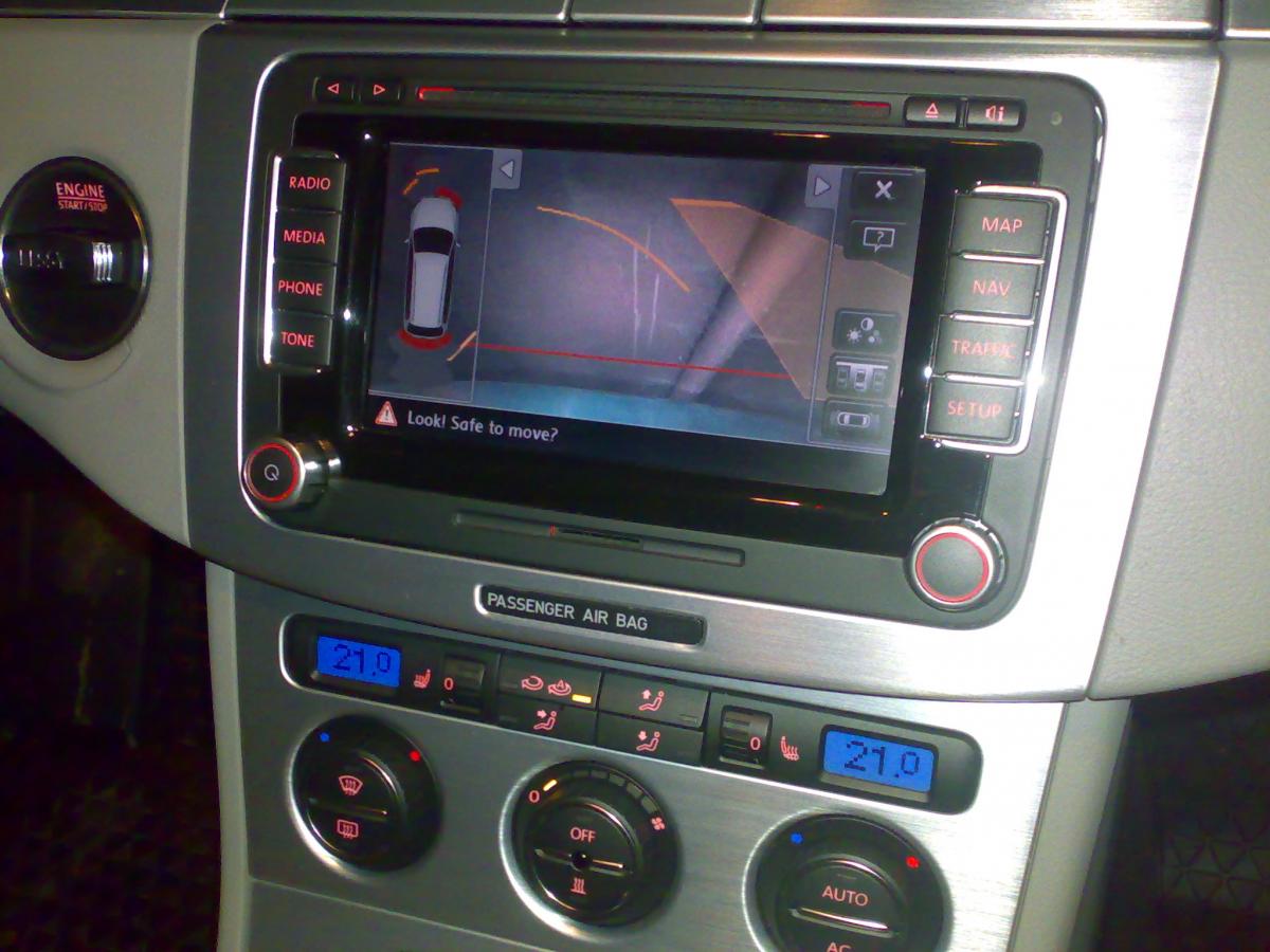

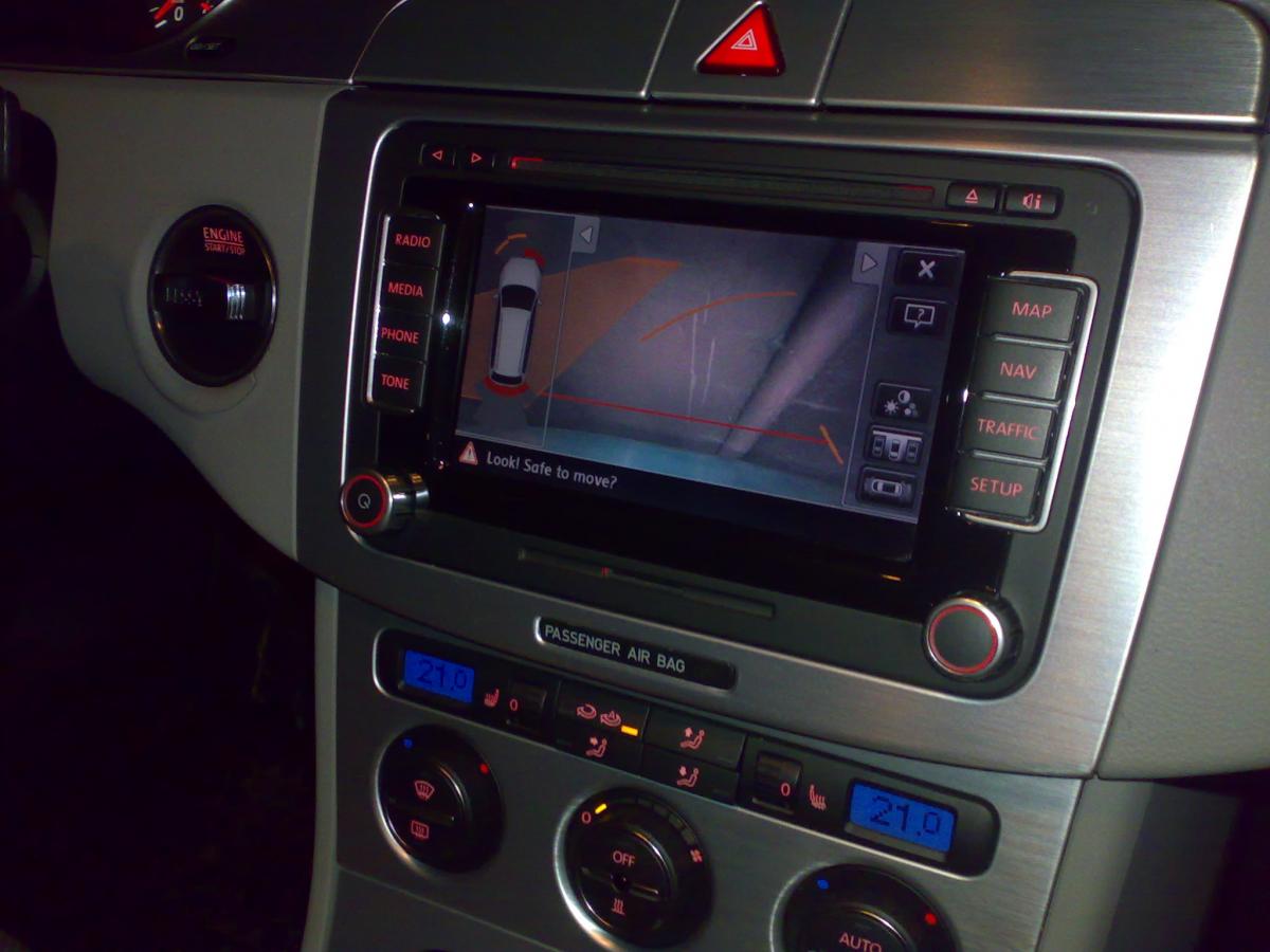

am reusit si eu sa calibrez camera cu acel plan cu bulinute si codarile cu ajutorul colegului de pe forum Cristi , o sa pun si poze , nu am avut la mine aparatu aseara , procedura de calibrare este scris in topicul lui Cristi si atasez si situl de unde m-am documentat pt calibrare http://bronken.de/wie-man-eine-ruckfahrkamera-high-bzw-den-rear-assist-selber-kalibriert/, acuma functioneaza camera si cand scot din R indiferent in ce pozitie este levierul schimbatorului .
Pt asta trebuie intrat in Parck/Sterringassist si la adaptari pe canalul de ilustration schimbat in 2 .
Cezar daca am timp o sa vin la intalnire .

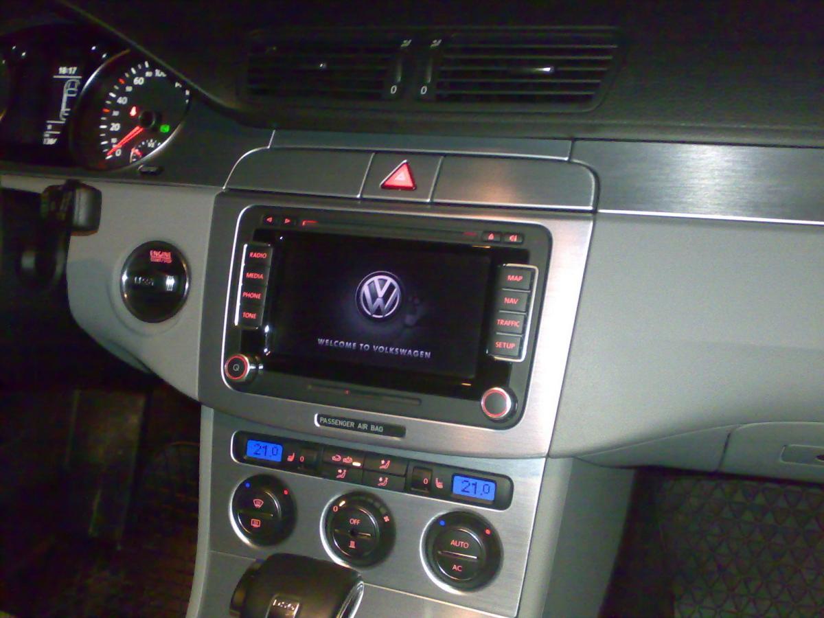

masinuta a primit de Mos Niculai completare la ornamentele de pe bord cu cele de auminiu cu terminatia 20V cele gasite de pe Highline, si cateva poze cu bordul si cu camera unde se vede ca pozitia levierului de la cutie este in P si pot accesa camera , scuze de calitatea pozelor este facut cu telefonul .

Da Cristi este alta viata! cu camera , si masinuta are deja 130k km 13k km facuti de mine , fara nici o problema
