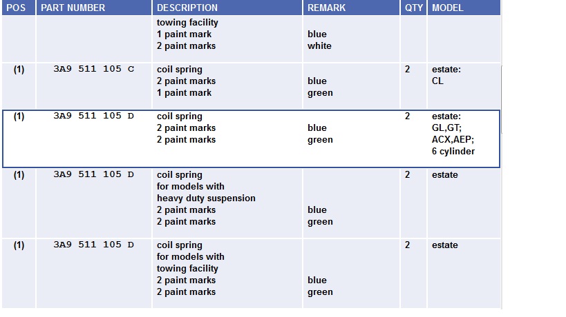

Arcuri spate de pe VR6 si/ sau TDI pe un passat benzina?
slasher
se potrivesc? passatul meu eset 1.6 8v intermediar 1996.
atasat ai 2 poze cu ce coduri da etka la arcuri spate
post-62254-0-21214100-1342183179_thumb.j
post-62254-0-41874500-1342183540_thumb.j
sa inteleg ca nu se potrivesc.....am meu cred ca este CL.
se potrivesc daca ii acceasi forma de caroserie
ms de raspuns.....asa mi-a zis si omu de la care vreau sa le cumpar.
