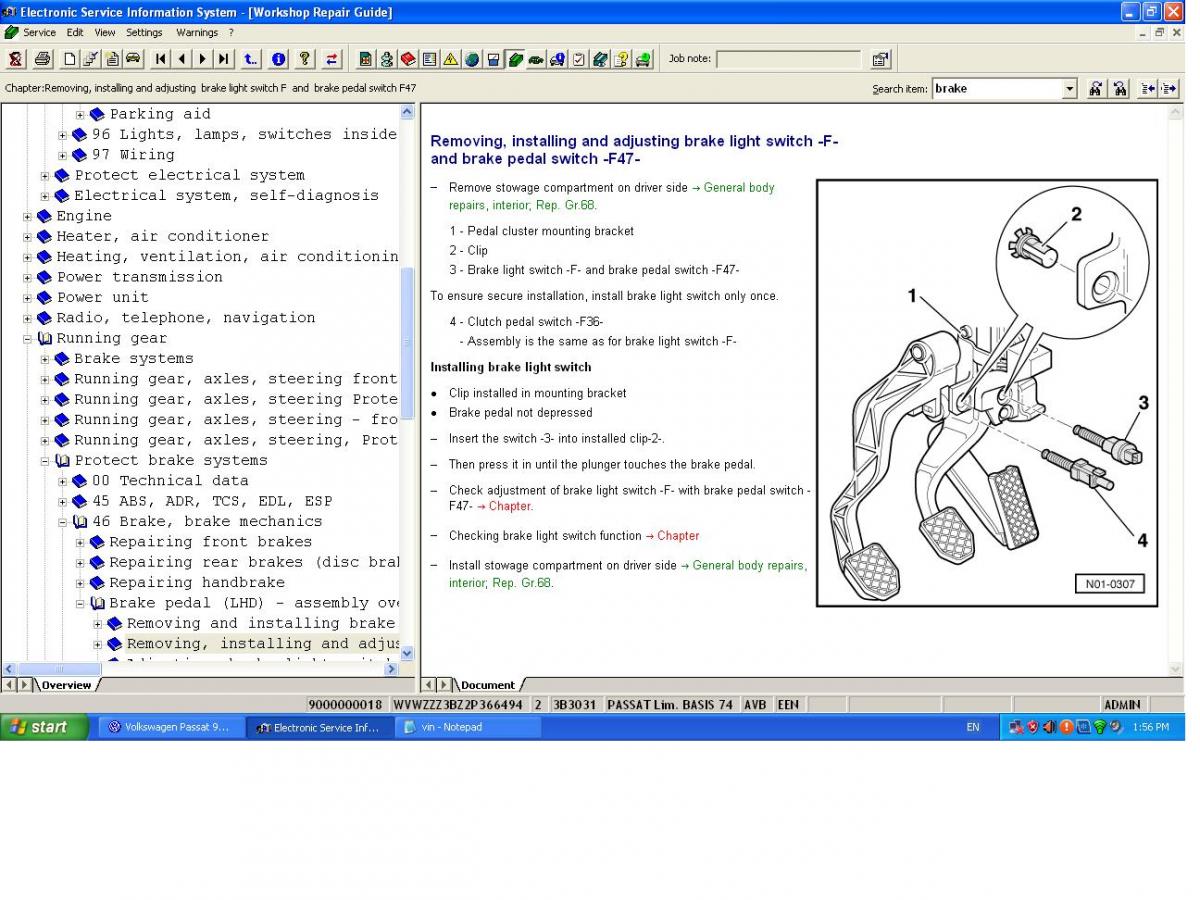

Am gasit in Elsa procedura. Dar se pare ca l-am reglat corect.
post-72374-0-70410100-1386763319_thumb.j
Imi poate spune si mie cineva care a mai schimbat acest tip de switch, cum se regleaza. Multumesc.
e fara reglaj - in sensul ca il impingi pana se apasa pe pedala.
Nu e ca la modelele cu tija reglabila.
