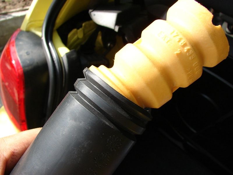

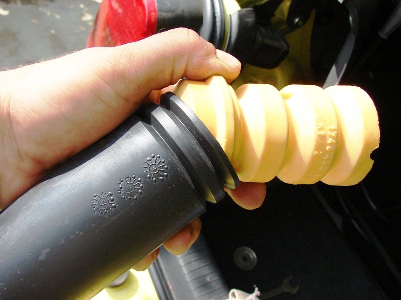

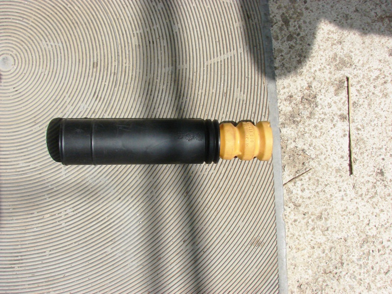

- chit protectie praf – eu am luat tot pe Sachs si cuprinde: 2xtub protectie (1J0513425) si 2xStop Buffer (6X0512131A) – in principiu daca ale voastre sunt intregi nu este nevoie sa le schimbati

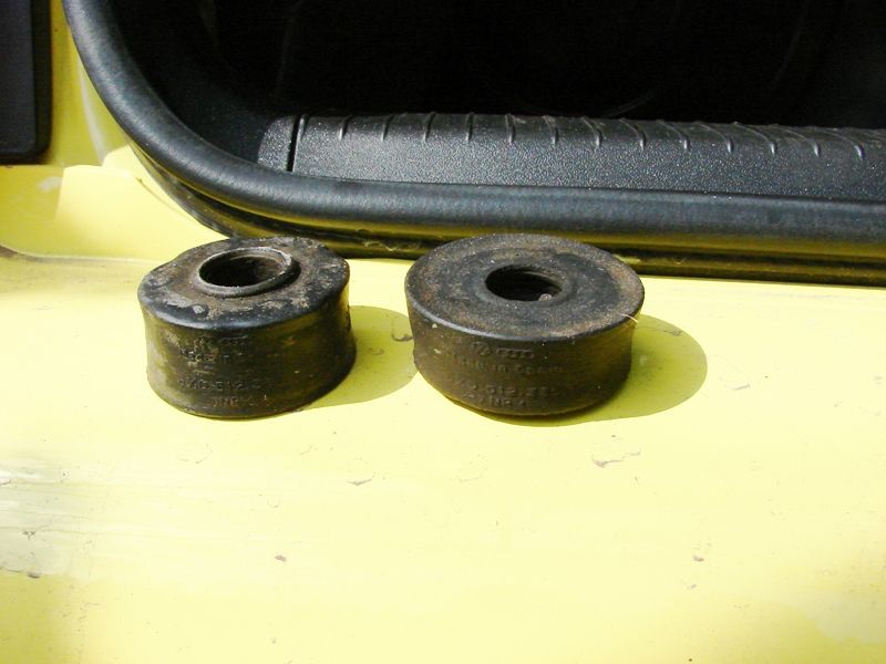

- inel suport din cauciuc (elementele 6, cod 6X0512335) – sunt cate 2 la fiecare amortizor, daca nu au aceeasi forma inseamna ca cele deformate trebuie schimbate, o sa vedeti mai jos in poze.

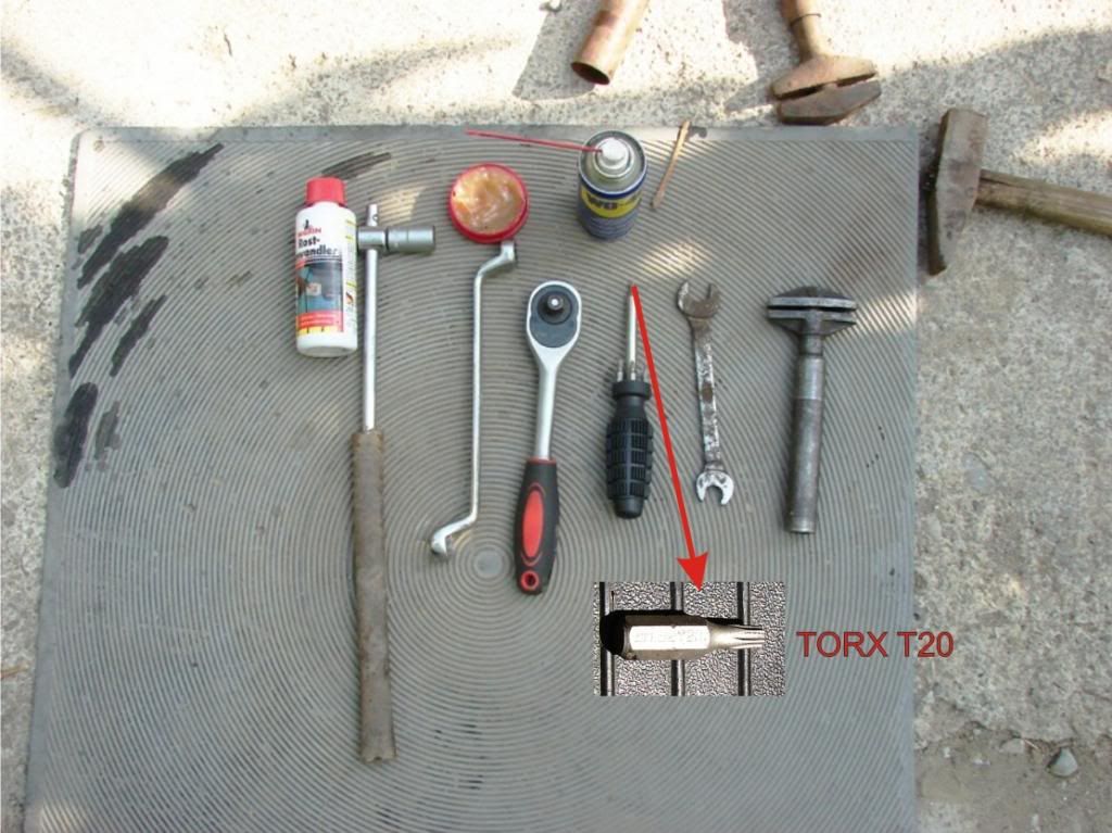

Scule de care aveti nevoie:
- Imbus T20 cu partea de manevrare corespunzatoare
- cheie fixa si cheie inelara de 16
- cheie tubulara de 16
- cheie cu clicket de ½ si una tot de ½ fara clicket dar cu prelungitor sa aveti forta
- cheie franceza
- un ciocanel
- solutie pentru dizolvarea ruginii
- un spray pentru deblocarea suruburilor, eu am folosit WD40
- ceva vaselina
- ar fi buna si o cheie dinamometrica, cel putin pentru boltul inferior (eu am dar cum se intampla de obicei nu am avut-o la mine)

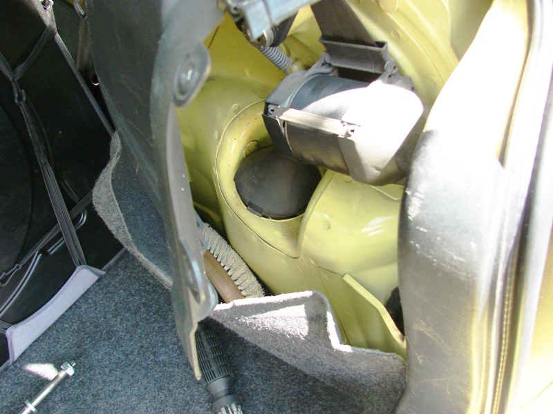

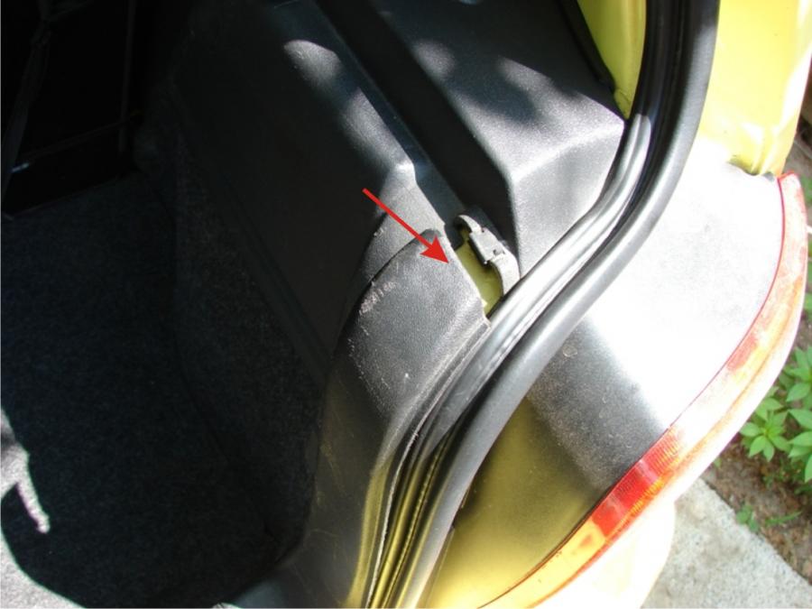

- Se indeparteaza cu o surubelnita protectia de plastic din poza
Vedeti ca in capat are o tablita de ghidare, sa nu o pierdeti

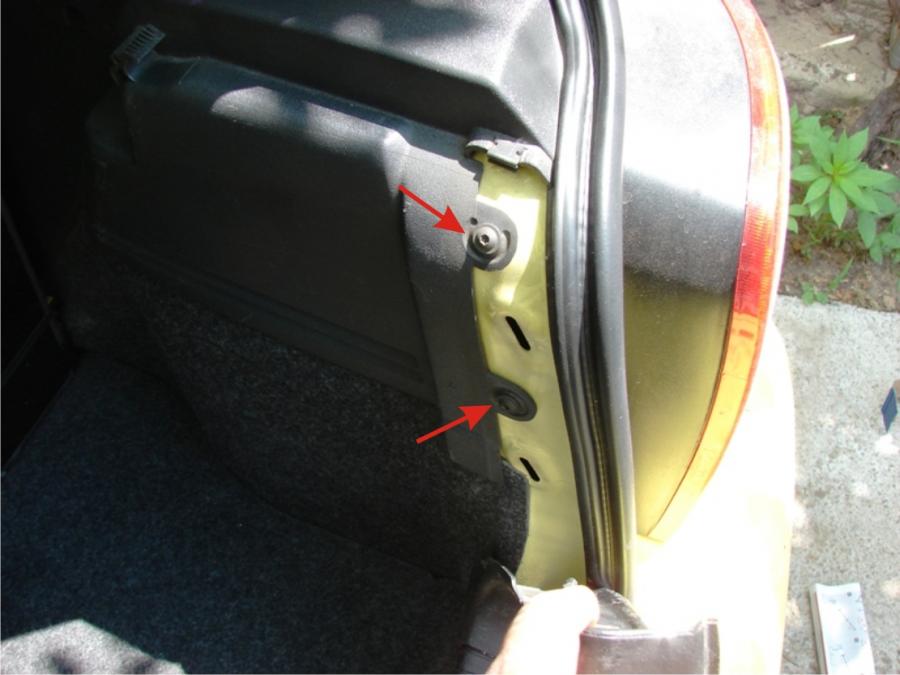

- Se desfac cele doua suruburi cu imbusul T20

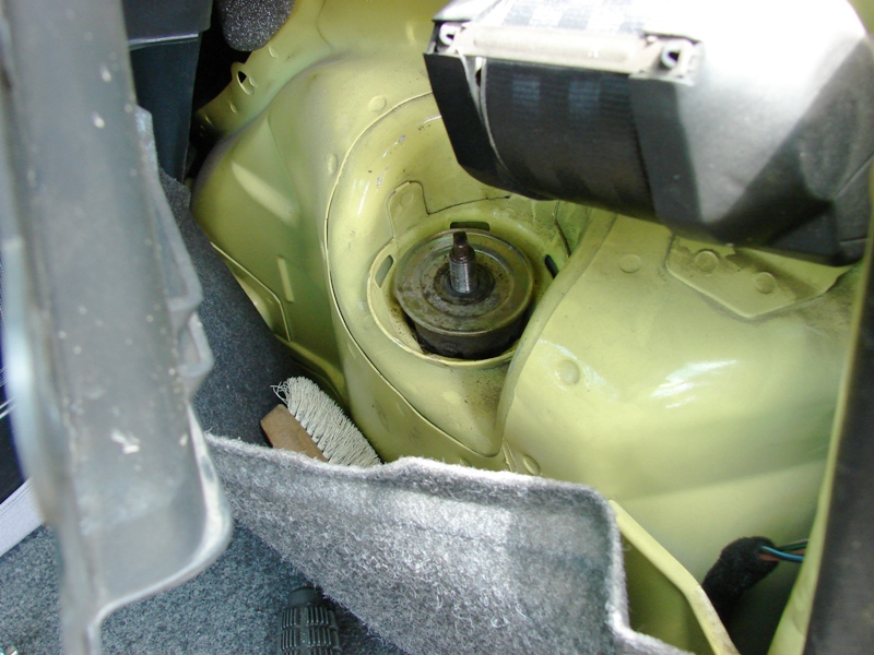

- Se rabateaza bancheta in fata, se ridica plasticul de protectie si se indeparteaza mocheta sa nu va incomodeze, eu am folosit o perie sa le tina asa

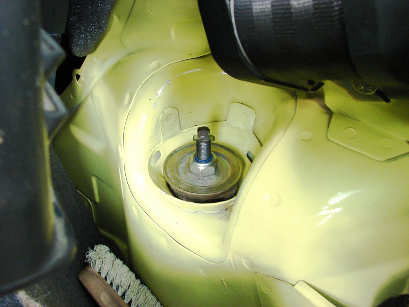

- Se scoate mansonul de protectie de cauciuc

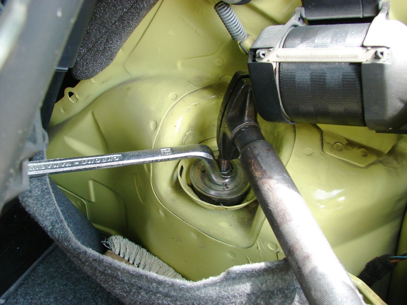

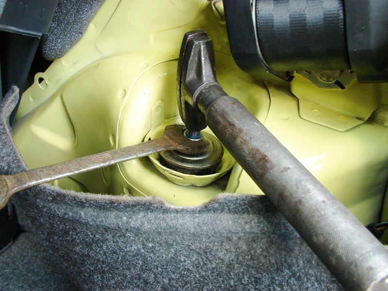

- Se scoate piulita cu o cheie de 16 (preferabil cheie normala nu inelara ca sa mearga mai repede) tinand contra cu o cheie franceza
sau mai bine asa

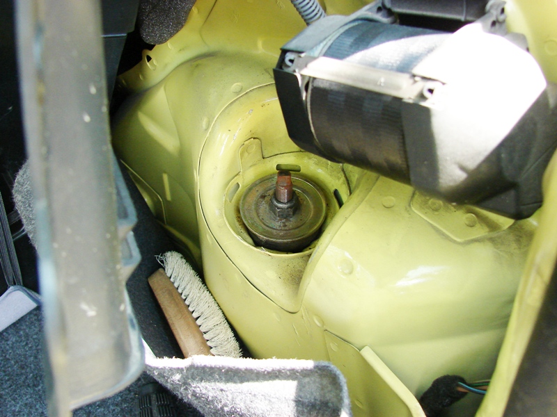

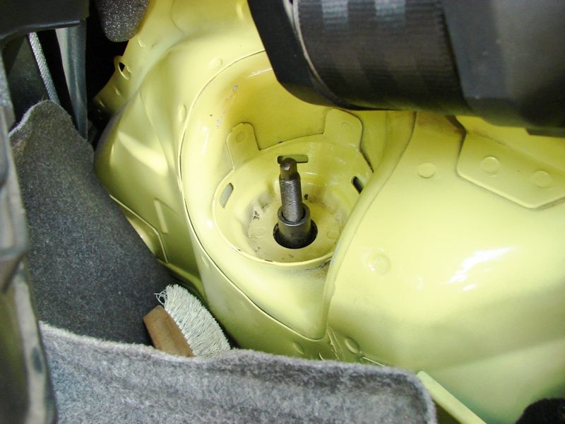

Rezultatul
- Se indeparteaza talerul si inelul suport din cauciuc

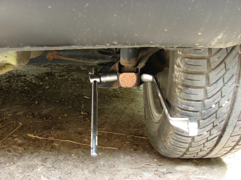

Pentru a detensiona boltul inferior si pentru a putea sa lucrati mai bine se ridica masina pe cric cu respectarea urmatoarelor reguli:
- frana de mana trasa bine si bagata in viteza
- puse pene la roti
- langa cric se pune o capra sau un butuc si se slabeste cricul pana cand masina sta pe butuc.
Asta deoarece o sa va opintiti destul de tare sa desfaceti boltul ala pt ca este al naibii de intepenit si daca pica masina de pe cric ati pus-o.
Daca nu puteti face aceasta operatiune in siguranta mai bine nu o ridicati pe cric si incercati sa va descurcati asa cu roata pe sol.
- se desface boltul inferior, o teava de prelungire la cheie este binevenita

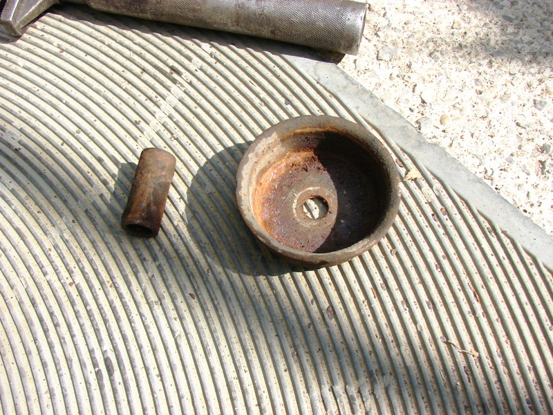

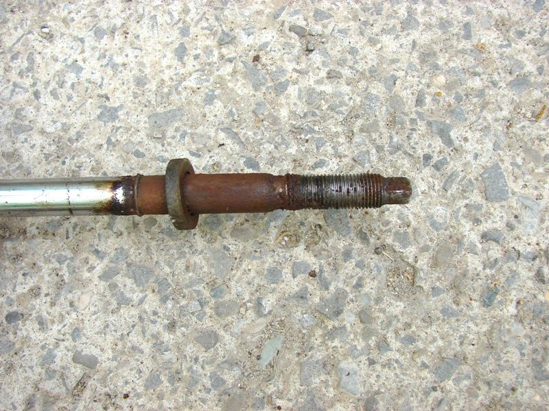

- se trage intr-o parte partea inferioara a amortizorului si se scoate ansamblul amortizor-chit protectie-colivie metalica-inel suport din cauciuc (initial nu se vede pt ca a ramas lipit de caroserie)-tub distantier
Toate chestiile astea la mine au fost, cel putin pe stanga, destul de bine sudate cu rugina, asa ca mi-au dat ceva bataie de cap sa le curat, dar cu smirghel si cu o solutie de dizolvat rugina (marca Nigrin din Praktiker) le-am curatat cat de cat, se putea si mai bine dar nu am mai avut rabdare

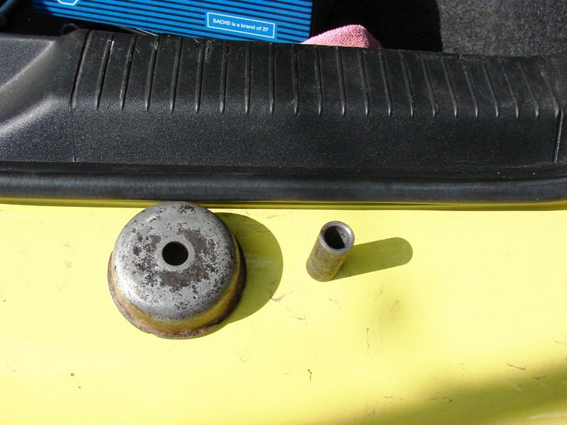

Dupa curatare
Inelele alea suport din cauciuc (unul in partea superioara si unul in cea inferioara a caroseriei) ar trebui sa aiba aceeasi forma dar dupa cum se vede una este mai tasata si deformata (cea din partea inferioara) si cred ca ar fi necesitat schimbarea dar momentan nu am avut si am lasat-o tot pe aia.

- Se introduce chitul de protectie pe tija amortizorului, apoi saiba care a venit cu amortizorul, apoi colivia metalica, inelul de cauciuc si tubul de protectie

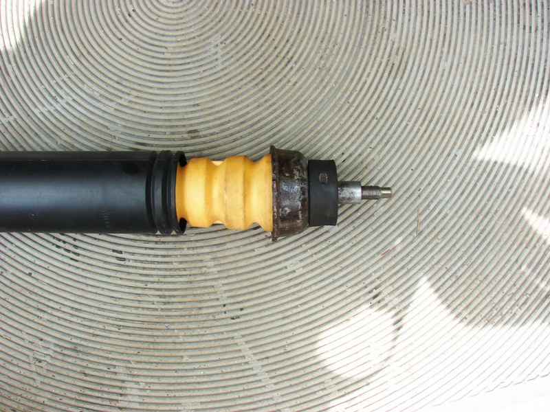

Bineinteles ca inainte de inlocuirea amortizoarelor se face verificarea lor si cel mai bine se verifica dupa ce a fost scos de pe masina astfel: se apasa tija si trebuie sa opuna rezistenta. Dupa eliberarea ei trebuie sa revina la pozita initial, mai repede daca amortizorul este mai bun sau mai lent. Oricum chiar daca nu-si revine asa repede si chiar daca nu-si revine la pozitia initiala, dar nu prezinta urme de scurgeri atunci amortizorul este inca ok.

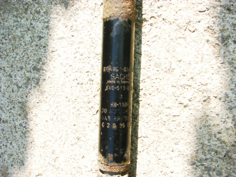

Ce pot supune despre ale mele este ca am impresia ca sunt cele originale - masina are 184k km(sau au fost inlocuite cu unele originale desi nu cred) pentru ca desi scrie Sachs pe ele au si codul original iar pe partea cealalta (nu se vede in poza) au o bulina galbena
Poate ma lamureste cineva cum este.
Ideea este ca opuneau ceva rezistenta la apasare (nu ca cele noi) si isi reveneau aproape de pozitia maxima dar destul de greu. Cred ca mai mergeau ceva.
