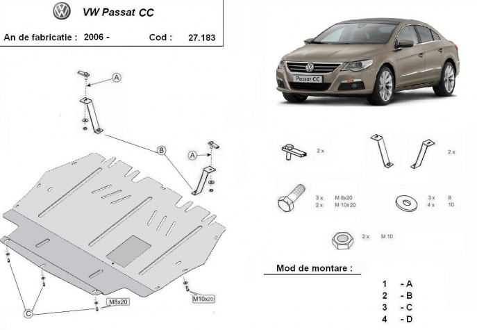

Problema cea mai mare pe care o am cu CC`ul este ca fiind foarte joasa, nu pot sa urc nicio bordura sau denivelare fara sa ating cu scutul de plastic de la motor.
Cu urcatul bordurilor am renuntat demult, dar astazi pe un drum national era un "bolovan" foarte mic pe sosea, si neavand cum sa-l evit deoarece trebuia sa intru pe contrasens l-am luat intre roti, si spre surprinderea mea a atins putin. Nu s-a intamplat absolut nimic, dar vreau sa evit un eventual eveniment mai urat pe viitor asa ca m-am gandit sa schimb scutul de plastic, cu unul metalic, pentru a proteja baia de ulei si cutia de viteze.
Am gasit pe niste site-uri, nu o sa dau link pentru a nu se considera reclama, scuturi metalice speciale pentru CC, care protejeaza si motorul si cutia de viteze, iar montajul se face foarte usor. Pretul este mai mult decat ok, 330RON.
Intrebarea este daca merita, nu prea am incredere in calitatea si duritatea materialului. Pe Octavia am din fabrica, cu pachetul de drumuri grele,scut de otel si ala se vede ca poti sa dai cu ciocanul ca nu se indoaie, la acestea am o oarecare retinere.
Cred ca ceva OEM nu voi gasi, cu toate ca as da oricat, numai sa stiu ca este calitate.
Atasez poze cu scutul meu, si cel gasit pe site.

S-ar putea sa existe si scut metalic, OEM, care se prinde de lonjeroane.
Intereseaza-te pe la o reprezentanta de codul: 3C0 018 945 J.
Partea proasta e ca respectivul cod este doar scutul, aprox 240 EUR, fara elementele de prindere si materialul fonoabsorbant pt care tb sa mai cheltui 100+ EUR.
