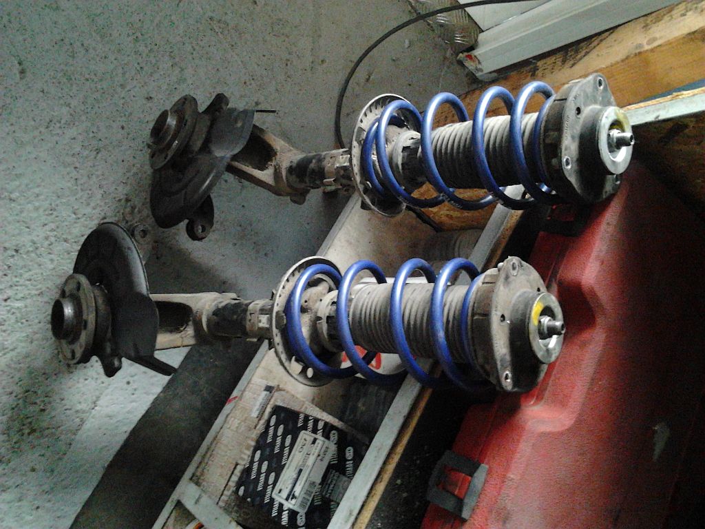

Cateva poze : primele 3 sunt de cand am schimbat arcurile si bucsele de bascula, ultima este de acu doua saptamani de pe valea Oltului (Bucuresti-Alba Iulia-Bucuresti = 12 litri de solutie de parbriz :)) ).

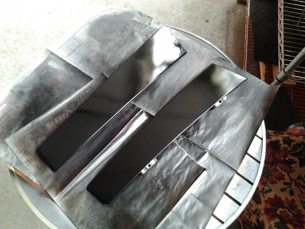

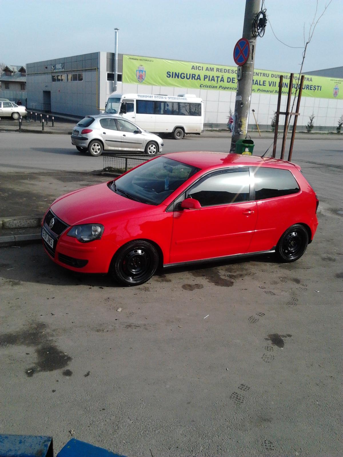

Si a venit primavara.. Am pus rotile de vara si am demontat, grunduit si vopsit stalpii de la usi - prinsesera rugina la imbinarea cu usa jos, le-am facut negru lucios. N-au iesit extraordinar avand in vedere ca le-am facut din inchietura cu sprayul dar e acceptabil.

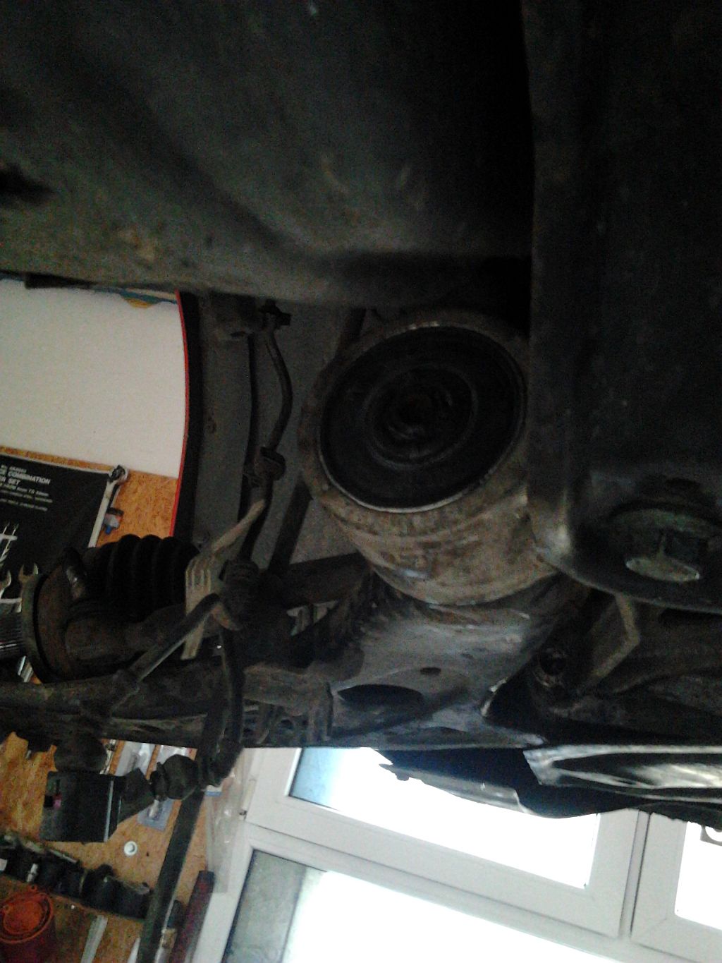

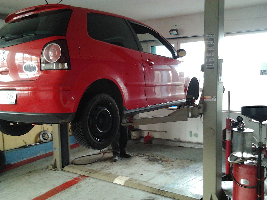

Apoi am observat ca se aude o scartaiala de la cureaua de transmisie. I-am dat cu wd 40, nimic. Observasem ca se aude doar cand e rece motorul. Acum am urcat masina pe rampa si am identificat cauza. Rola intinzatoare scotea zgomotul. Am comandat doar rola caci intinzatorul este ok si cureaua de transmisie. Si daca tot e frumos afara am inlocuit si filtrul de polen si am aruncat o "grenada" mirositoare in masina - spray igienizant ce functioneaza pe recircularea aerului conditionat.
Unghiul de fuga l-am reglat pana la urma la autosoft, am avut doar diferenta mica la convergenta amortizoarelor (din cauza arcurilor) in rest totul ok. Ce mi s-a parut ciudat este ca in programul lor de reglare al directiei pentru polo 9N aveau reglaje doar pt dimensiuni de jante 14,15 si 16. Deci daca aveam roti pe 17 probabil ar fi fost o problema.
