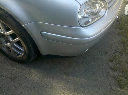

Am si eu o intrebare,pentru bara fata...nu imi sta exact fixata cum trebuie in partea de langa faruri..cred ca a fost luata jos si nu a mai fost fixata bine..sau nu stiu,ce as putea sa fac?se poate face?as dori cateva detalii daca se poate..Multumesc

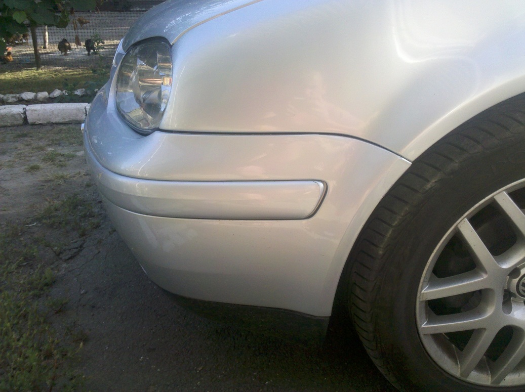

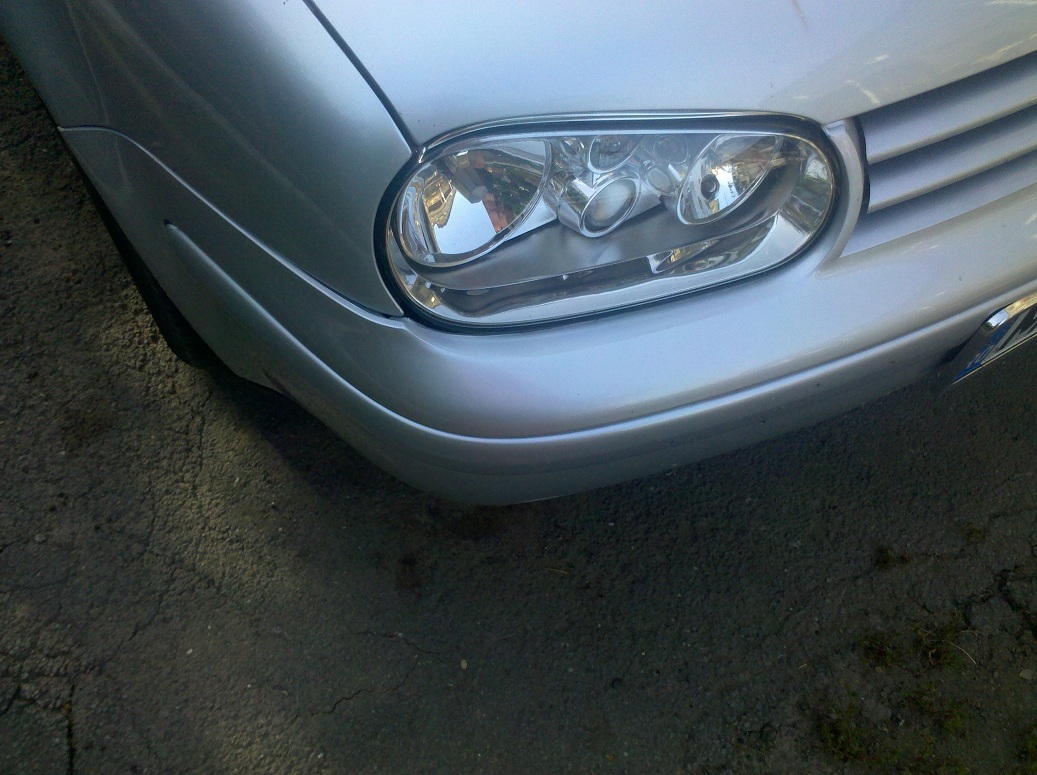

da da..e masina mea..nu se vede asa mare distanta..o sa fac cateva poze de mai aproape sa vezi despre ce vorbesc..poate sa aiba ceva rupt pe acolo si sa nu mai pot face nimic?sau se poate face?
Dupa ce o dai jos o sa vezi exact ce e acolo. Pana atunci n-are nimeni ce sa-ti zica concret. La aripi vine bine?
sergiu-iulian09
uitati cateva poze facute acum

Urechile de prindere sunt pe partea de sus,pe interior,sub bandou. Cel mai bine o dai jos,te uiti la prinderi daca sun la locul lor. Demontata o sa te pribzi imediat ce si cum! Daca e ok,o pui inapoi (ar fi bine sa mai ai o pereche de maini) cu grija si impingi cum trebuie sa prinda acei suporti ,sa se alinieze.

Mai poate exista o problema. Daca bara a fost schimbata cu una aftermarket de proasta calitate, nu prea cred ca vei avea sanse sa o aliniezi perfect. Cel putin, la mine asa s-a intamplat. :dry:
same here, bara aftermarket si arata cam la fel;
oricat am tras de ea, nu se alinieaza!
marius1982.11
parerea mea ca (si) aripa poate sa fie AM sau nu.
Am vazut caz ca se alinia exact ca la tine, poate putin mai fumos, si nu era nimic AM sau rupt, eu unul nu stiu de la ce a fost in cazul ala.
Posibil sa nu fie OEM bara ta, incat vad ca gap-ul dintre capatul bandoului si bara e mult prea mara, la a mea de ex e inexistent acel gap.
Am vazut cazuri in care patinele celea erau rupte total si bara era prinsa cu holzsurub sau nit , chituita peste si vopsita, cam asa arata si aia.
Patina aia despre care se vb e plasticul negru prins cu 3 torxuri de buzele aripilor pe care vine "slide on" bara, uita=te daca nu sunt rupte aripioarele de pe acest suport, cat si cele de pe bara.
Daca demontezi acele sine, sub ele e sigla VW stantata pe aripa in cazul in care ea este OEM, daca nu e ,sa te astepti sa rugineasca in scurt timp.

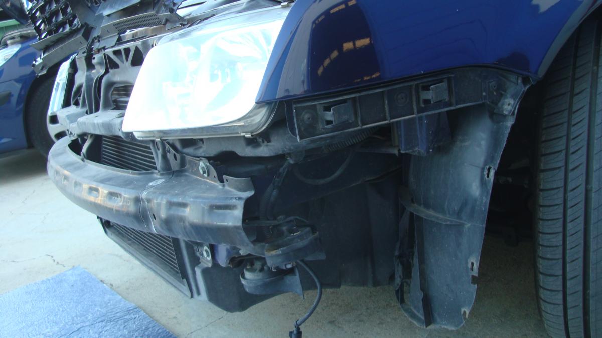

Daca sinele sint rupte le poti inlocui foarte usor cu altele bune(sint prinse in trei suruburi cred).Aici ai o poza sa te lamuresti mai bine.Mai mult ca sigur ca sint la fel si la Golf.post-93744-0-10578700-1341780808_thumb.j
Alea sunt ghidajele si se cumpara pe original de la reprezentanta ca sunt cateva zeci de lei amandoua. Cred ca undeva la vreo 10 euro bucata sau chiar mai putin. Daca sunt astea rupte sau deteriorate, nu e mare problema.

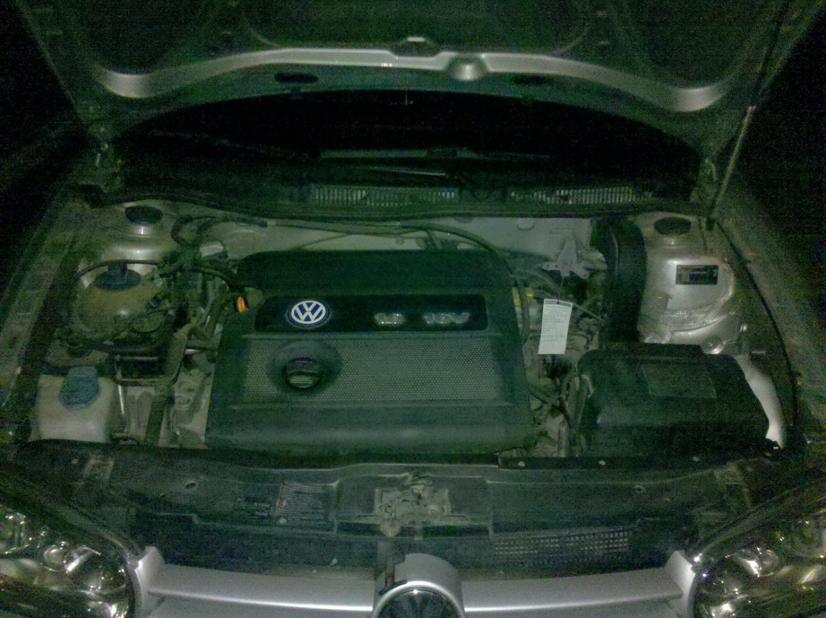

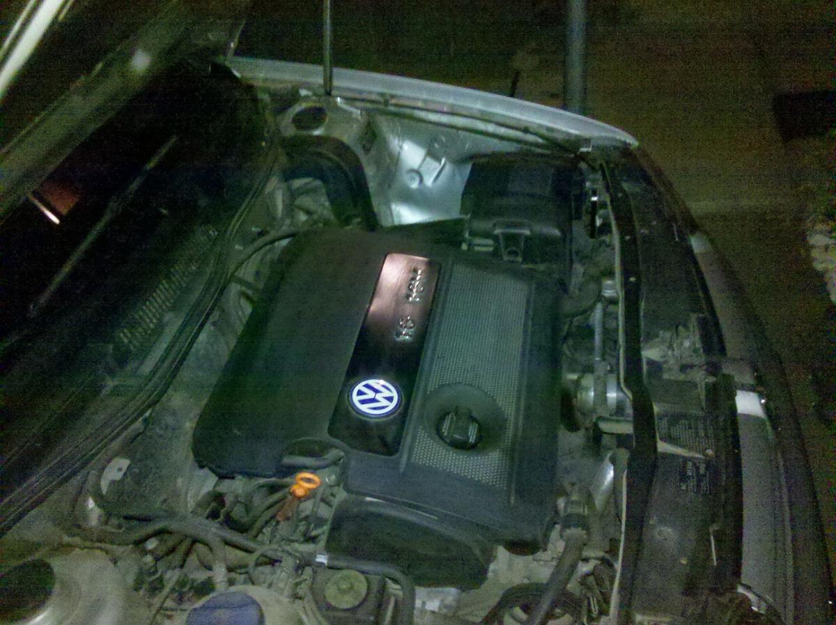

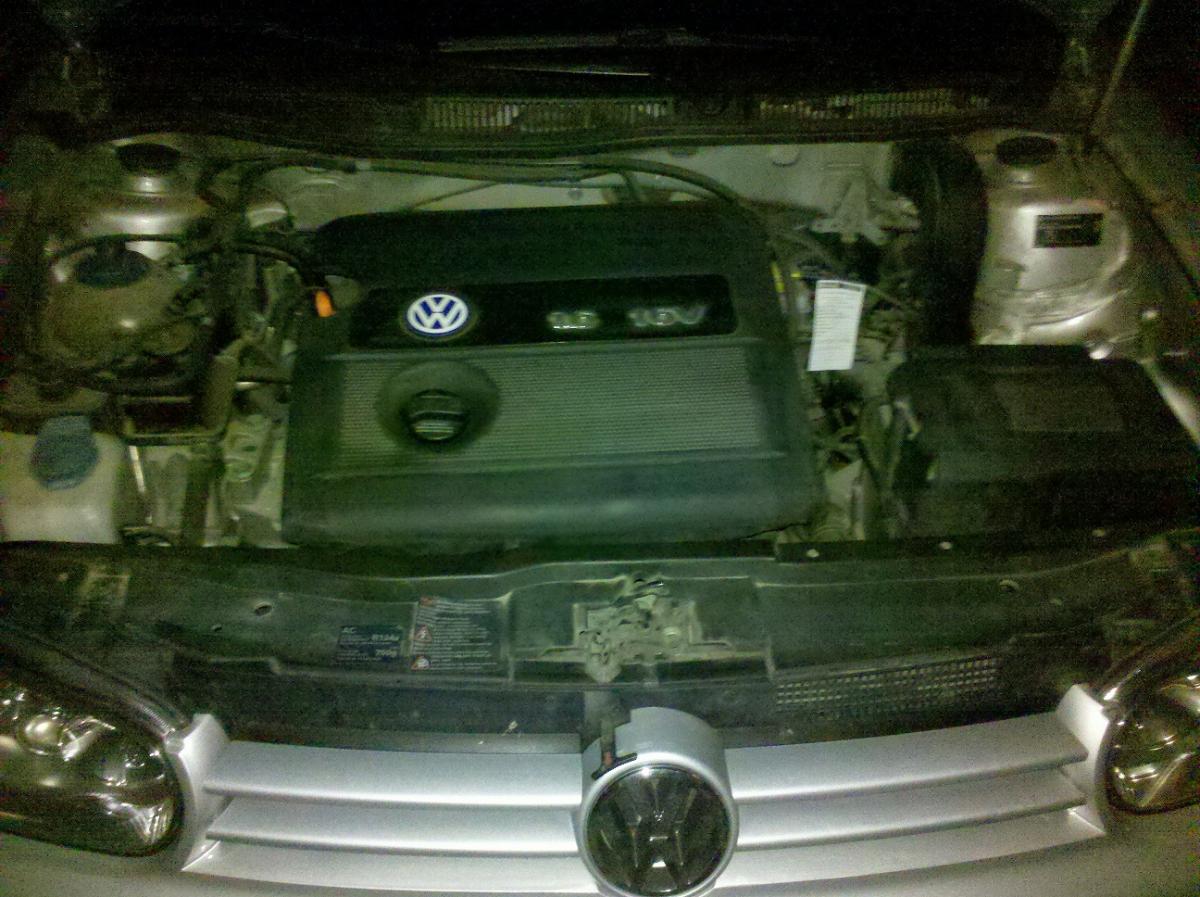

Intre timp ca sa se convinga colegul care a deschis topic-ul de unele chestii, ii recomand sa ia o moneda sau sa bata cu degetul intr-o bara de G4 care vede ca se aseaza bine si apoi sa repete procedura si la el, dar sa incerce pe cat posibil sa bata in acelasi loc. Daca cea care se aseaza bine suna mai gros decat asta a lui, inseamna ca el are o bara A-M, care sunt deosebit de prost lucrate. Acelasi procedeu se poate aplica si pentru alte elemente de caroserie de care nu e sigur. De asemenea ar fi bine sa postezi o poza facuta cu capota deschisa ca sa vedem daca mai ai abtibildurile alea lipite pe tragger. Daca nu mai sunt la locul lor, inseamna ca acesta a fost inlocuit in urma unui accident. Nu e un lucru grav, dar e important ca masina sa nu si fost atinsa in lonjeroane si la fel de important e ca tragger-ul sa fie original.
E bara AF,mai mult ca sigur..se vede ca e schimbata si vopsita de curand.Daca incerci sa o aliniezi la fata faruri,apar diferente mari spre roata.Oricum incearca sa slabesti bara din suruburi si apoi sa incerci sa o aliniezi cat poti cu suruburile slabe.

uite cateva poze cu capota deschisa..nu prea se vede bine ca acum am reusit sa fac pozele
post-89344-0-01737900-1341952634_thumb.j
post-89344-0-86046200-1341952693_thumb.j
post-89344-0-44918100-1341952734_thumb.j
marius1982.11
poze la ce anume?
sergiu-iulian09
  On 08.07.2012 at 23:10, alexanderdj a scris:
pozele cerute de colegu
